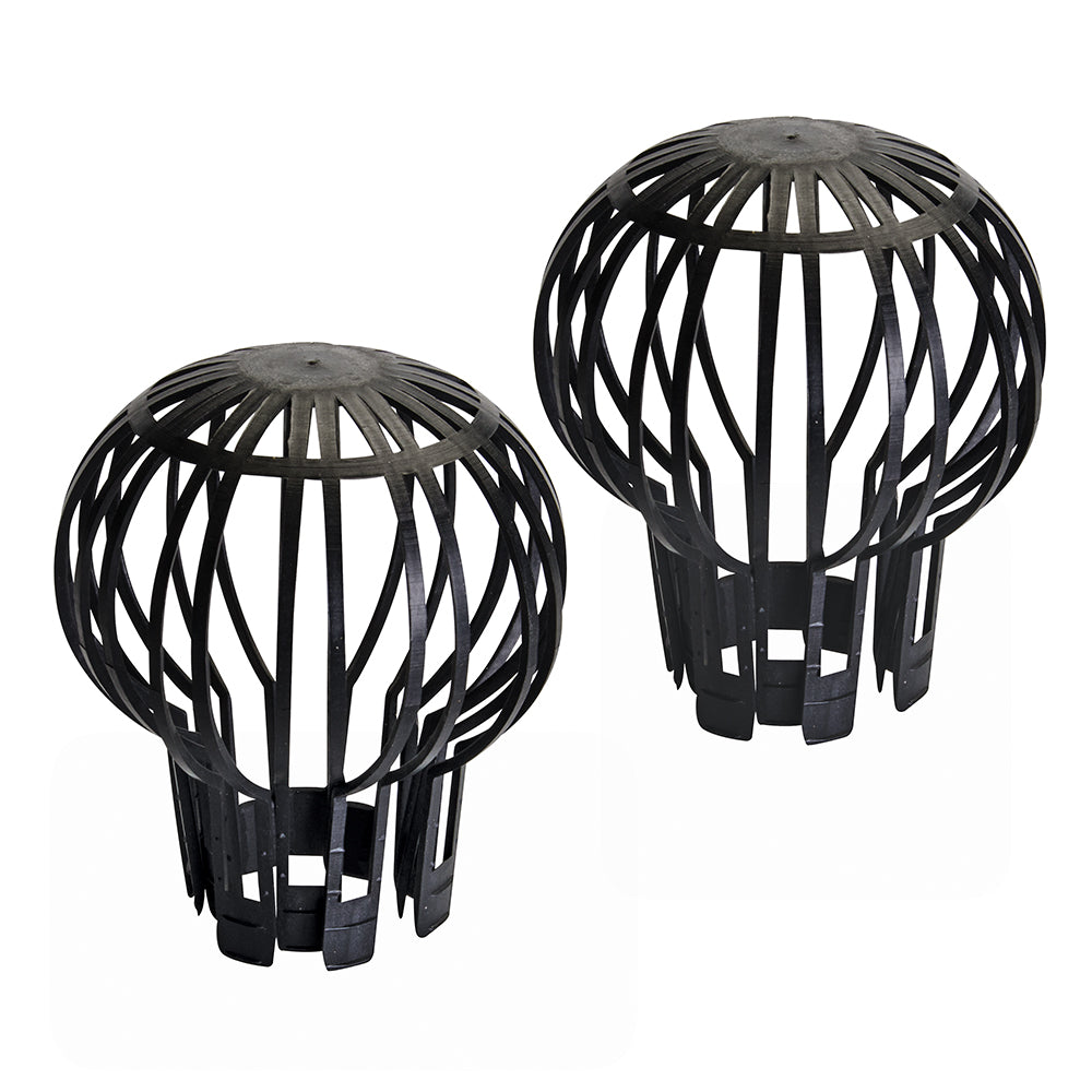

sysrun80
Wenn es nur um Laub geht dann bau doch einfach auf dem Carport solche Filterkörbe vor das Fallrohr. Werden einfach aufgesteckt und gut. Gibt es in allen Geschmacksrichtungen.
