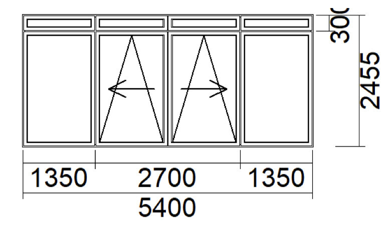

ich plane derzeit neue Fenster im Altbau, 3-Fach verglast, teilweise sehr große Elemente, z.B.:
Nun habe ich die Wahl zwischen IGLO 5 CLASSIC vs Iglo Energy/Iglo Energy classic.
Der Aufpreis bei Iglo Energy/Iglo Energy classic betägt fast 30%, was rund 5000 EUR sind.
Lohnt sich der Aufpreis? Was würdet ihr sagen? Und falls ja, was sollte man da nehmen Energy oder Energy Classic? Die Webseite gibt da wenig Auskunft darüber.

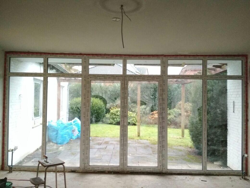

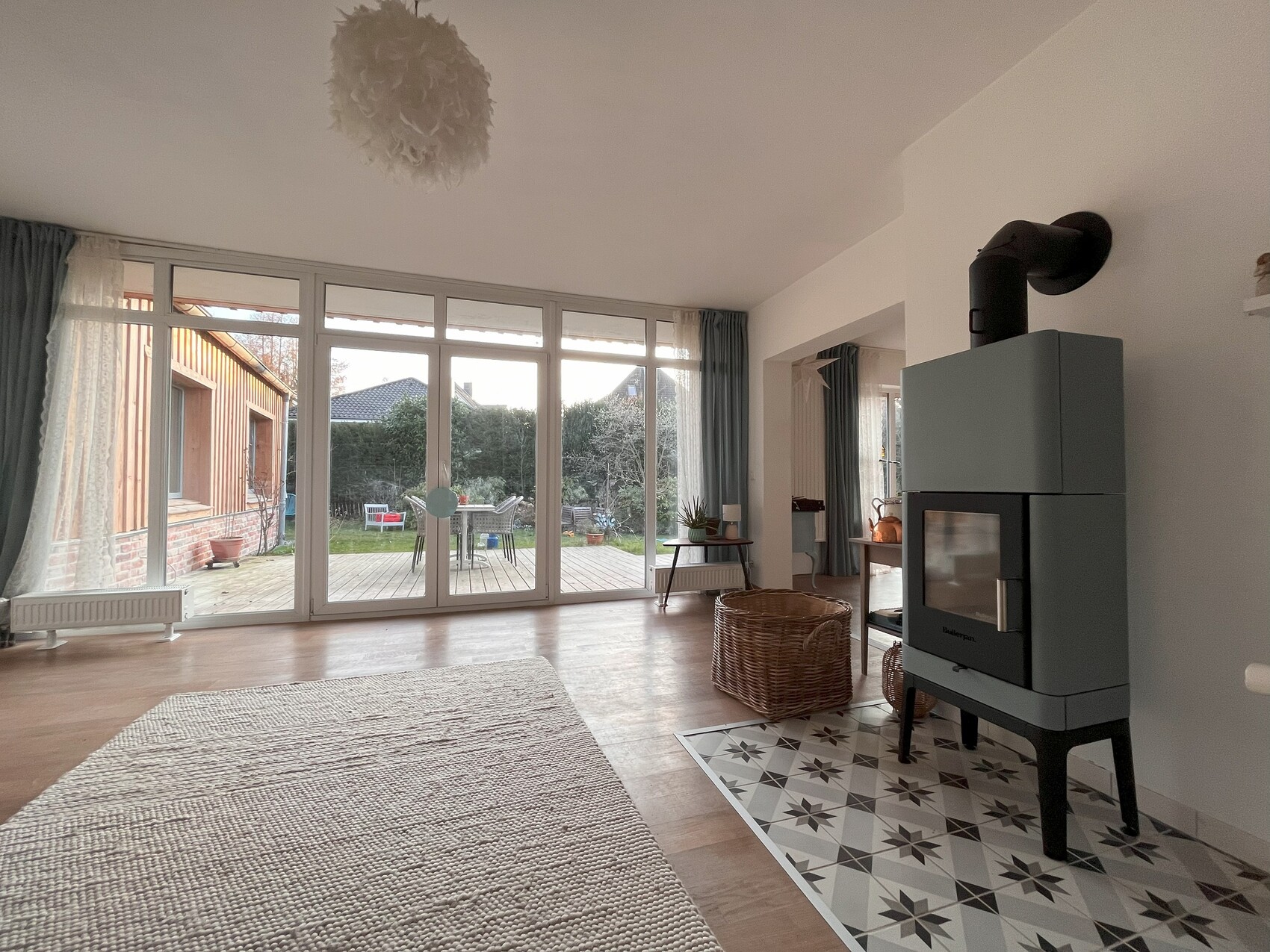

Wir haben / hatten (Haus verkauft) die Iglo 5 und als Haustür die Iglo Energy.
Die Iglo 5 können das, aber sind gefühlt optisch am Limit - die Glasleiste innen ist fast flach, Glas und Rahmen sind vom Profil fast bündig. Verzogen oder ausgeleiert war aber nach 5 Jahren Nutzung bei uns auch nichts. Wir hatten ein Element, ziemlich genau wie bei dir geplant mit 80/210cm Türen und ein weiteres mit 100/210 Einzelner Terrassentür.
Bei rein fester Verglasung oder kleineren Elementen finde ich Iglo 5 ausreichend, bei großen Flächen würde ich im Nachhinein vielleicht Energy wählen. Von den Energiekosten wirst du den Aufpreis nicht reinbekommen, aber auf lange Sicht ist das wahrscheinlich haltbarer und vielleicht brauchst du das ja auch für den Energiestandard.
Wir hatten das classic - Profil, ist aber eine reine Design-Entscheidung hat energetisch/funktional keinen Einfluss.
Die Haustür mit Glaselement hatten wir als Energy Classic. Das sieht deutlich wertiger und massiver aus, da habe ich aber kein Innenfoto von.
Bei Einbau
5 Jahre später
Vielen Dank an alle für die Antworten.
du hast da auch PSK Türen, richtig? Also keine Hebe schiebe Tür. Und du hast in der Mitte keinen Pfosten, richtig?
ist das auch so zu empfehlen wegen der Stabilität? Wir überlegen halt noch mit oder ohne Pfosten. Ohne Pfosten sieht halt genial aus, wenn man dann beide Türen aufmacht.
Vielen Dank! Wir werden den Aufpreis nehmen mit den größeren Rahmen. Soll ja lange halten.
Hab ich glatt übersehen, den Pfeil in deiner Skizze. Nein wir hatten einfache Flügeltüren mit Stulp ohne Pfosten. Eigentlich wollten wir die Oberlichter Durchgehend (also jeweils doppelt so breit), aber da hat uns Drutex aus statischen Gründen von abgeraten. Wie das generell mit den Schiebetüren aussieht, kann ich nicht sagen.
