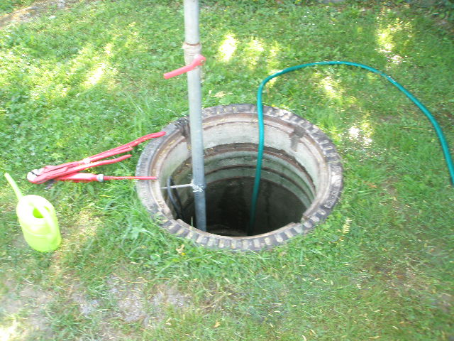

Wir haben aktuell einen Rammbrunnen (8,00m tief) fertig gestellt und nun stellt sich uns die Frage nach der passenden Pumpe!????
Wir würden gerne 2-3 Gartensprenger damit laufen lassen. Der Brunnen befindet sich in einem Versickerungsschacht. Somit würde
ich gerne die Pumpe auch dort montieren. Zuleitungen usw. vorhanden
Hat jemand einen Tipp / Vorschlag oder worauf muss man denn beim Kauf achten...sollte die Pumpe haben / können...?

Welchen Durchmesser hat der Brunnen?
Was ich nicht verstanden habe ist, wie sich ein Brunnen in einem Sickerschacht befinden kann. Ein Foto würde das evtl. auflösen.
Da der Schacht schon da war und 4,50m tief ist haben wir das Rohr dort verlegt....4,50m rammen gespart. Mal auf die schnelle ein Bild aus dem Netz.
Sprich normaler Rammbrunnen mit einer Schwengelpumpe und Abzweig für eine Förderpumpe

...zum testen hing mal ein Gardena Hauswasserautomat 6000/6 inox dran...taugt aber nicht wirklich...zu wenig Förderleistung
hanghaus2023
Für eine Saugpumpe ist es recht tief.
Wo steht das Wasser an?
Für eine Druckwasserpumpe ist der Rohrdurchmesser recht klein. Wie groß ist der RDM innen denn?
hanghaus2023
Mit einer Jet Pumpe geht es auch aus 8m tiefe. Wenn die beiden Leitungen und das Venturi Rohr rein passen.
Zum Beispiel:
Wasserpumpe 750 W 230V Ansaughöhe 23 M 2520 L/Std Jetpumpe
