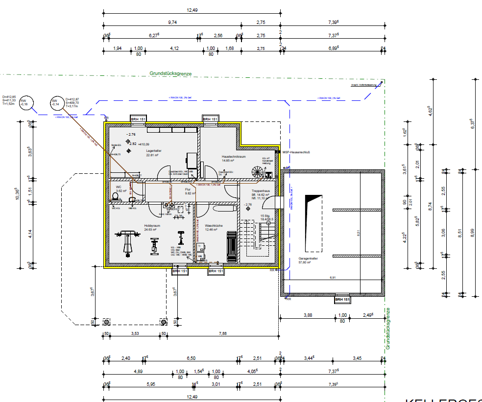

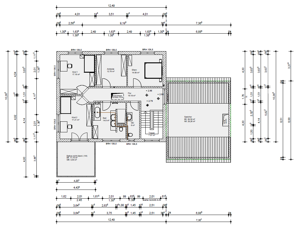

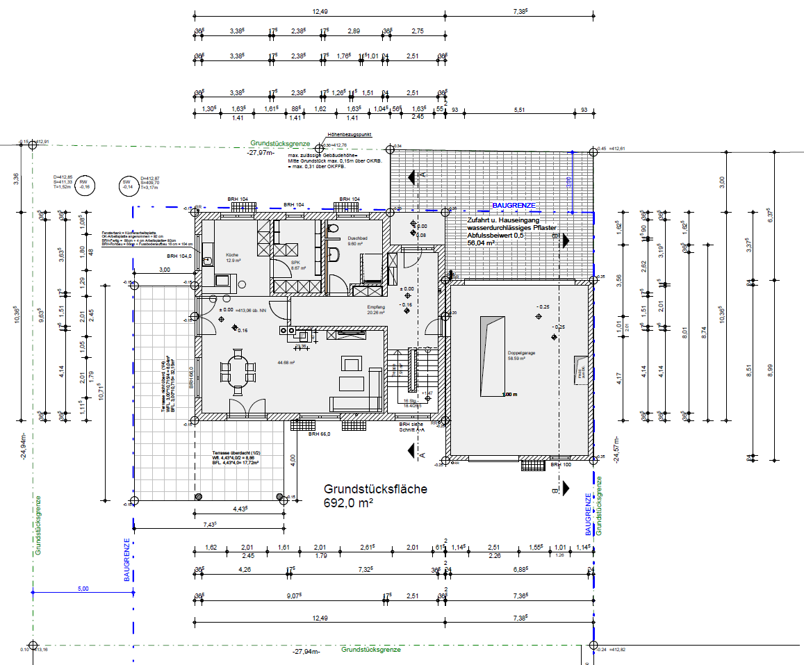

hier geht es rein um die Kostenschätzung des geplanten Hauses.
Gebaut werden soll in Bayern (ländlich).
Zwei Vollgeschosses = 200qm
Doppelgarage = 60qm
Vollunterkellert
Gasheizung
Mittlere Ausstattung
Kaminofen
Erdgeschoss:
Obergeschoss:
Keller:
Viel Dank für eure Einschätzungen!
mfg
nagner99
Ohne Keller bist du sicherlich aktuell bei 500 TEUR. Der Keller dann auch nochmal etwa 75 und die Baunebenkosten mit 50-100 je nach Größe vom Grundstück. Bei Hanglage entsprechend mehr.

Na, das ist mal 'ne neue Variante des immer gleichen "Reicht das Budget?"-Themas. Es wird ein Haus gezeigt, und wir sollen Kosten schätzen. Also gut, dann schätze ich mal alles zusammen rund 720.000 €. Wer bietet mehr / weniger?

Danke für die Einschätzung. Warum auf diesem Weg? Weil ich einen Preis sehen will, der "real" ist und nicht schöngerechnet von Banken oder Bauzeichnern/Architekten. Um damit eben eine Finanzierung aufstellen zu können.
Über weitere Einschätzungen bin ich weiterhin dankbar.

200qmx2500€=500T
Garage 50T
Keller 100T
Baunebenkosten 50T
Macht grob 700T, vielleicht auch 750T.
Und lass das mit der Gasheizung bei so einer Hütte und hol eine Wärmepumpe.
halmi
200m² x 3.000€ = 600.000€
+ 85.000€ Keller
+ 60.000€ Baunebenkosten
+ 50.000€ Doppelgarage
+ Grundstück
= ein Haufen Geld
PS.: wer sich jetzt noch eine Gasheizung einbaut sollte auch keinen Gaspreisdeckel oder ähnliches bekommen ;)
