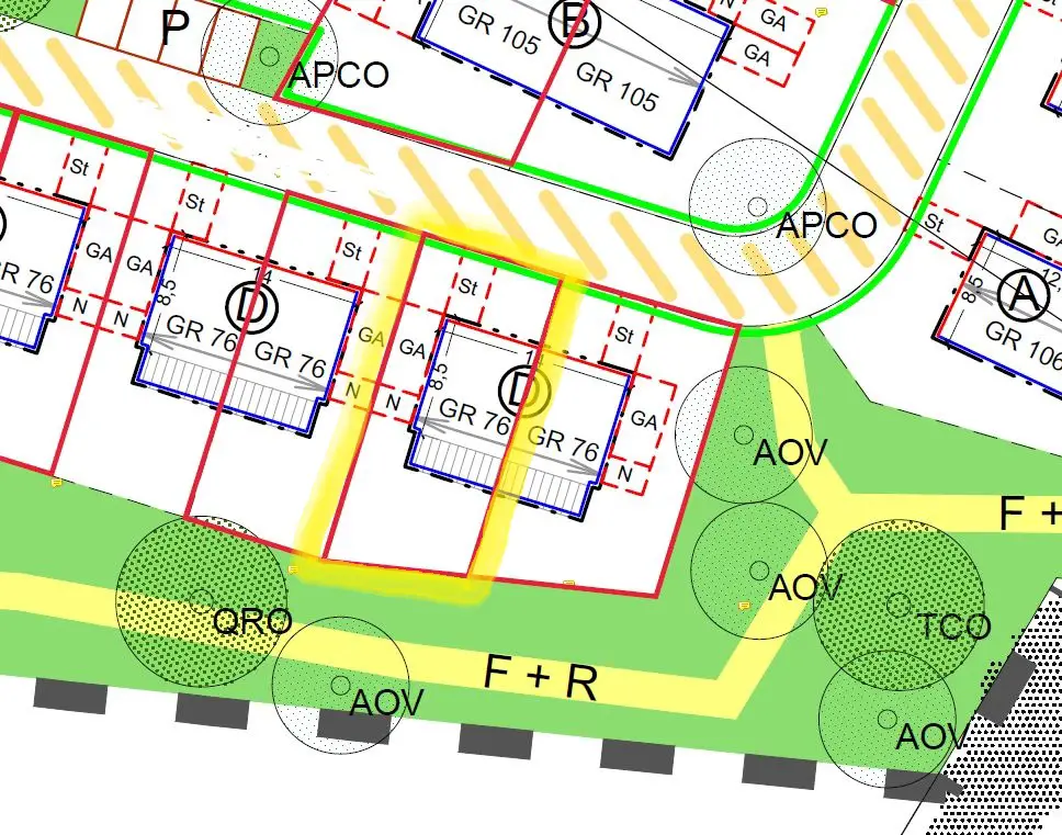

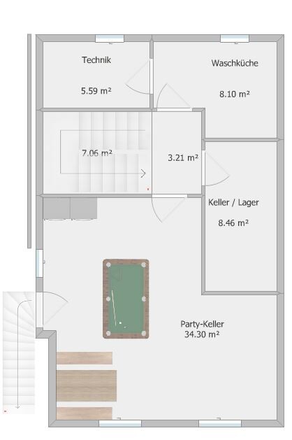

Servus,
so... was lange währt wird, vielleicht doch noch gut? Einen Fertighausanbieter haben wir und bald geht es zum Planungstermin mit dem Architekten. Ich muss gestehen, Aufgrund der vielen negativen Erfahrungen erhoffe ich mir nicht viel davon unsere Grundriss-Skizzen zu zeigen, aber wer weiß, vielleicht kommt doch jemand mit einer guten Idee um die Ecke. Mal schaun. Ich stell mich jedenfalls auf einen "schonungslosen, knallharten" Verriss ein :D Aber nur zu... perlt alles an mir ab :D So... Feuer frei!
Größe des Grundstücks: 230 qm
Hang: nein
Grundflächenzahl ??
Geschossflächenzahl ??
Baufenster, Baulinie und -grenze lt. Bebauungsplan
Randbebauung: ein Grünstreifen mit Gehweg, sonst nur die asphaltierten Straßen und öffentliche Parkplaätze
Anzahl Stellplatz 2 (westlich vom Haus dann die Garage)
Geschossigkeit UG, EG, OG, DG
Dachform Pultdach
Stilrichtung modern, klassisch
Ausrichtung tiefe Dachrinne Neigung nach Nordnordost 12° Neigung

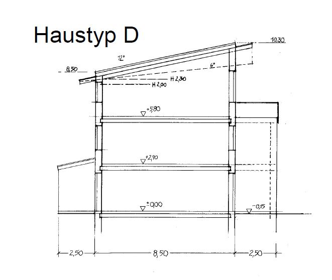

Maximale Höhen/Begrenzungen Tiefe Seite 8,50 m, hohe Seite 10,30 m
weitere Vorgaben Anbau im Süden als Balkon, darunter vollwertiger Wohnraum, muss eine optische Abgrenzung (Farbe aber auch geringer Versatz haben.
Stilrichtung, Dachform, Gebäudetyp: klassisch, modern, Dachform durch Bebauungsplan festgesetzt ebenso wie Typ; Doppelhaushälfte
Keller, Geschosse: voll unterkellert, lt. Bebauungsplan

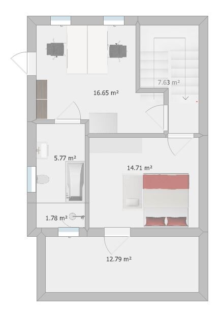

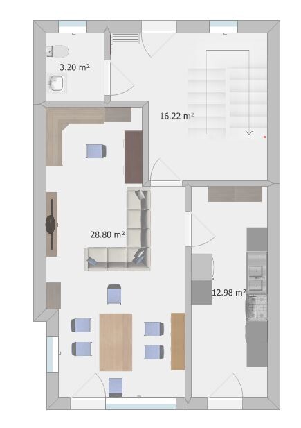

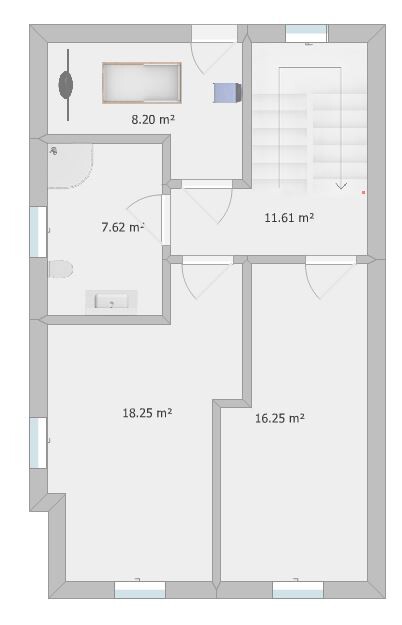

Was macht ihn in Euren Augen besonders gut oder schlecht? Er nutzt den gegebenen Raum, maximal aus, kein Fleck wird ungenutzt, das Bad im DG ist aktuell etwas bescheuert angelegt, da man nur über das Büro rein kommt. Der Hintergrund ist, dass wir mit einem Beistellbett für ein 2. Kind planen, aber auch das bleibt ja nicht ewig und dann müsste man ggf. das Elternbett umpositionieren. Da sind wir noch nicht wirklich glücklich mit der Aufteilung
Wir hatten unsprünglich die Wände in Roomsketcher (dem Programm zum erstellen der Skizzen) die Wandstärken viel zu dünn angegeben. Nach der Anpassung mussten wir alles neu konzipieren auch den Standort vom Treppenhaus. Den Keller haben wir für den neue Entwurf noch nicht geplant, da wir jetzt bald ohnehin den Architektentermin haben.
Auch ist die Aufteilung und Position der Badtür nicht ideal, ggf. tauschen wir doch noch das Büro und das Eltern-Schlafzimmer. Der Gedanke war, dass man im HO die Nachmittags Sonne nicht voll abkriegen will und sich der Raum zu stark aufheizt. Gleiches gilt aber auch für das Schlafzimmer, da möchte man Abend nicht in einen Glutoffen sich schlafen legen.

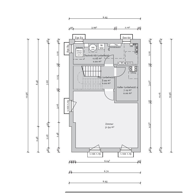

Den Keller wird es so nicht mehr geben, die Außentreppe haben wir schon gestrichen. Nur die Aufteilung wird in etwa so bleiben.

Grundriss Kellergeschoss: Technik, Waschküche, Keller/Lager, Party-Keller; Billardtisch.

Ein paar Maße würde dem Plan sehr gut tun.
Und warum willst du die Außentreppe zum Keller weglassen? Die Kellertreppe selber ist an der falschen Stelle und passt nicht zu den anderen Grundrissen.
Generell denke ich, da sind viel zu viele Schnörkel in den Räumen. Wohnzimmer z. B. der Eingangsbereich .. aber, wie gesagt, ein paar Maße wären gut. Grundstück .. wie breit? 17,5 m? Ich gehe davon aus, dass der Lageplan genordet ist.
Büro ... zu zweit im Homeoffice? Wäre es nicht sinnvoller, 2 getrennte Büros zu planen und dann ist das eine eben auch dein Spielzimmer?

Sorry, ich lad noch einen Grundriss mit rein, der die Außenbemassungen zumindest wieder gibt. ABER!! Das ist der alte Grundriss, die Aufteilung dort, ist mittlerweile hinfällig!
Generell, die Doppelhaushälfte darf 7m breit und 8,5 m tief/lang sein. Dazu kommt dann noch ein Anbau von 2,5m der einen unsinnigen (vom Bebauungsplan Architekten) Versatz von ca 20-30 cm haben MUSS und damit das Innenmaß vergrößert. Grob kann man also von einer Grundfläche von 7m x 11m rechnen. Wir hätten eine 40cm Außenwand haben können, aber haben uns jetzt für die 34 cm Wand entschlossen die nur um 6 cm weniger Polystyrol Dämmung hat. Laut den U-Wert Angaben von Haas ist der Unterschied minimal. Es soll etwas mehr (knapp 4,3 qm im ganze Haus) bringen.

7m x 11m Grundfälche, 34 cm Außenwand, max Höhe: 10,3m.
Kostenfaktor. Ich hätte sie gern drin, aber das Abdichten der letzten Stufe vor der Türe sei wohl recht aufwändig. Es hieß die würde ca. 7.000 Euro kosten. Und vermutlich würden wir sie nur 1-2 mal im Jahr nutzen.
Ja wie gesagt... wir mussten die Grundrisse neu erstellen und hatten den Keller dabei vergessen. Dadurch, dass wir hoffentlich bald den Architektentermin haben und auch so schon wissen, was wir wollen, können wir das dann direkt mit ihm besprechen. Ich habs hier nur mit angegeben um eine Idee der Raumaufteilung zu geben.

Grundriss eines Kellergeschosses mit Technikraum, Flur, Keller und Zimmer.
Naja, die Maße täten auch den anderen Geschossen gut. Es ist mühsam sich da jetzt die Raumbreiten etc. auszurechnen. Denn ich finde das knapp genäht.
Und, wie breit ist denn nun das Grundstück? 17,5 m oder wie? Also dann 3,5 m für Garagenbreite? Soll die als Fertigteil ran oder die Hausaußenwand mit nutzen? Und muss es eine Garage sein?
Kelleraußentreppe ... Rasenmäher? Fahrräder? Habt ihr euch dazu Gedanken gemacht?
Und, wenn ihr so gut zusammen im Büro auskommt, dann kann das doch abends und am Wochenende auch zur Spielstation werden. Warum so ein kleines Extra-Loch?
