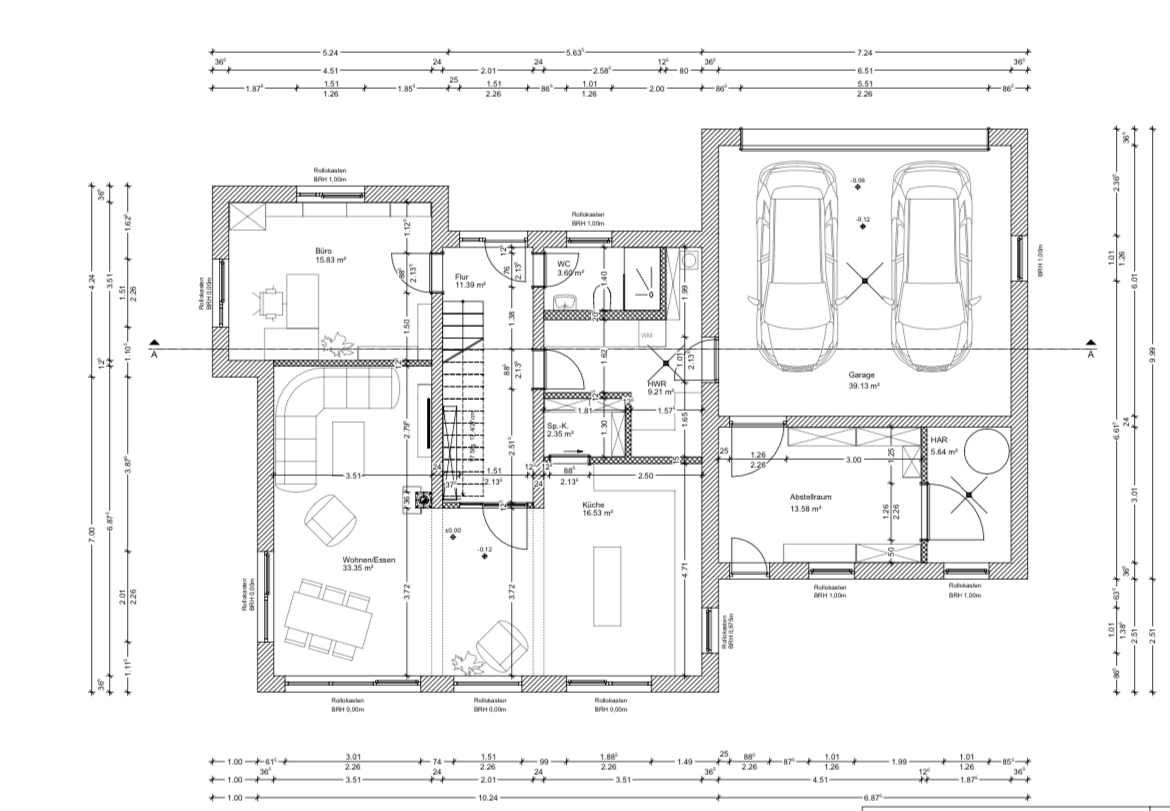

Definiere mal ''Stadtvilla'' und beschreibe was das genau sein soll für Dich.

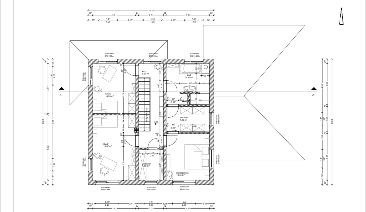

Weder funktioniert das Obergeschoss besonders gut, noch das EG. Ihr müsst über die Treppe und die schmalen Flure ja auch Möbel transportieren - sowie Wäschekörbe ...
Es fehlen ausreichend Platz für die Garderobe, die Nebenräume planrechts im EG sind viel zu verwinkelt, das funktioniert so nicht. Der Grundriss produziert sinnlos Verkehrsfläche ohne Stauraum. Auch OG ist nicht sonderlich praktisch mit viel Verkehrswegen und wenig Stauraum.

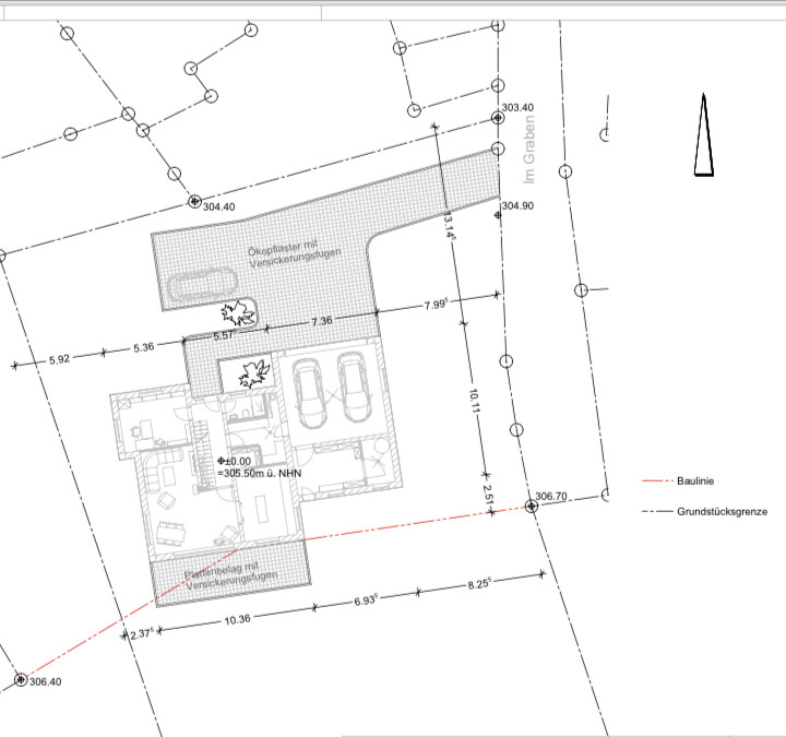

Aber ohne Lageplan, Grundstück, Katasterplan, ausgefüllter Checkliste etc kann man nur wenig sinnvolles raten.

Einfamilienhaus - Stadtvilla mit 170m2 mit Garage ohne Keller - unzufrieden mit Grundrissplanung
wir planen seit über einem Jahr unseren Grundriss. Leider bin ich nach dem 5. Entwurf immer noch nicht zufrieden. Jedenfalls mit dem EG. Das OG ist m.E. Richtig gut geworden.
Vielleicht könnt ihr mir/ uns helfen. Wir haben folgendes Problem.
-Abstand Sofa-TV zu schmal
- lange Wege, durch gerade Treppe
- fehlende Garderobe ( unter die Treppe kommt wegen des schmalen Flures nicht in Frage)
Hättet ihr Verbesserungsvorschläge?
Wir möchten auch nicht wieder bei 0 anfangen.

Größe des Grundstücks 1.600 m2
Hang ganz leicht
Grundflächenzahl
Geschossflächenzahl
Baufenster, Baulinie und -grenze vorhanden
Randbebauung ja

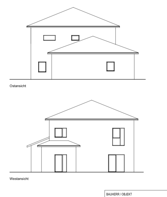

Lageplan eines Hauses mit Garage, Zufahrt, Garten, roter Baulinie und Grundstücksgrenze.
Architekturzeichnung: Haus mit Ost- und Westansicht, einfache Linienzeichnung.

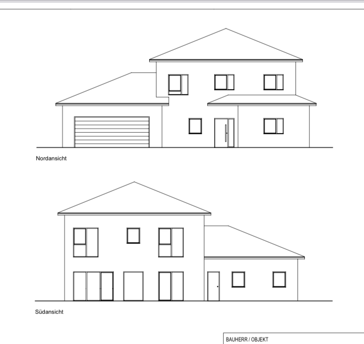

Nord- und Südansicht eines zweigeschossigen Hauses mit Garage, Fenstern und Türen.
Grundriss OG: Flur, Bad, Ankleide, Schlafzimmer, Kind 1, Kind 2, Abstellraum, Treppe
Grundriss eines Einfamilienhauses: Garage, Wohn-/Essbereich, Küche, Büro, Abstellraum, HAR, WC, Flur.
Das Budget reicht nicht, selbst als Ausbauhaus nicht.
Terrasse ist über die Baugerenze
Für was diesen riesigen Hof?
Warum bekommt die Garage ein so teueres Dach?

Jetzt wundert mich auch nicht, wieso da nichts voran geht. Weder reichen die Informationen noch das Budget, Grundstücksgrenzen kann auch niemand erkennen. Dazu die überproportionale Planung mit galaktischer Auffahrt und gepflastertem Hof. Das ist m.E. alles ziemlich unrealistisch.

Wenn ich die Haustüre öffne, fast auf die Treppe fliege (ok, übertrieben), weit und breit keine Garderobe finde, muss ich mir um den Rest erstmal keine Gedanken machen, weil bereits da Endstation ist.

Die gerade Treppe mitten im Haus ist euer Problem

Naja voran geht es wegen Schwangerschaft, Kind usw. nicht. Dann wollten wir auch nicht im Winter anfangen. Das Budget muss und will ich nicht genau angeben. Ich finde es ganz schön mies, sowas zu schreiben, ohne die Hintergründe zu kennen. Ich habe irgendwas hingeschrieben. Zwar habe ich schon gelesen, dass einem alles schlecht gemacht wird. Aber dann so….. mir ist bewusst, dass der Grundriss doof ist. Deswegen frage ich ja nach Verbesserungsvorschlägen.
Man darf nur so bauen und die Örtlichkeiten lassen nichts anderes zu. War auch nicht meine Frage…… es geht nur um den Grundriss…….
