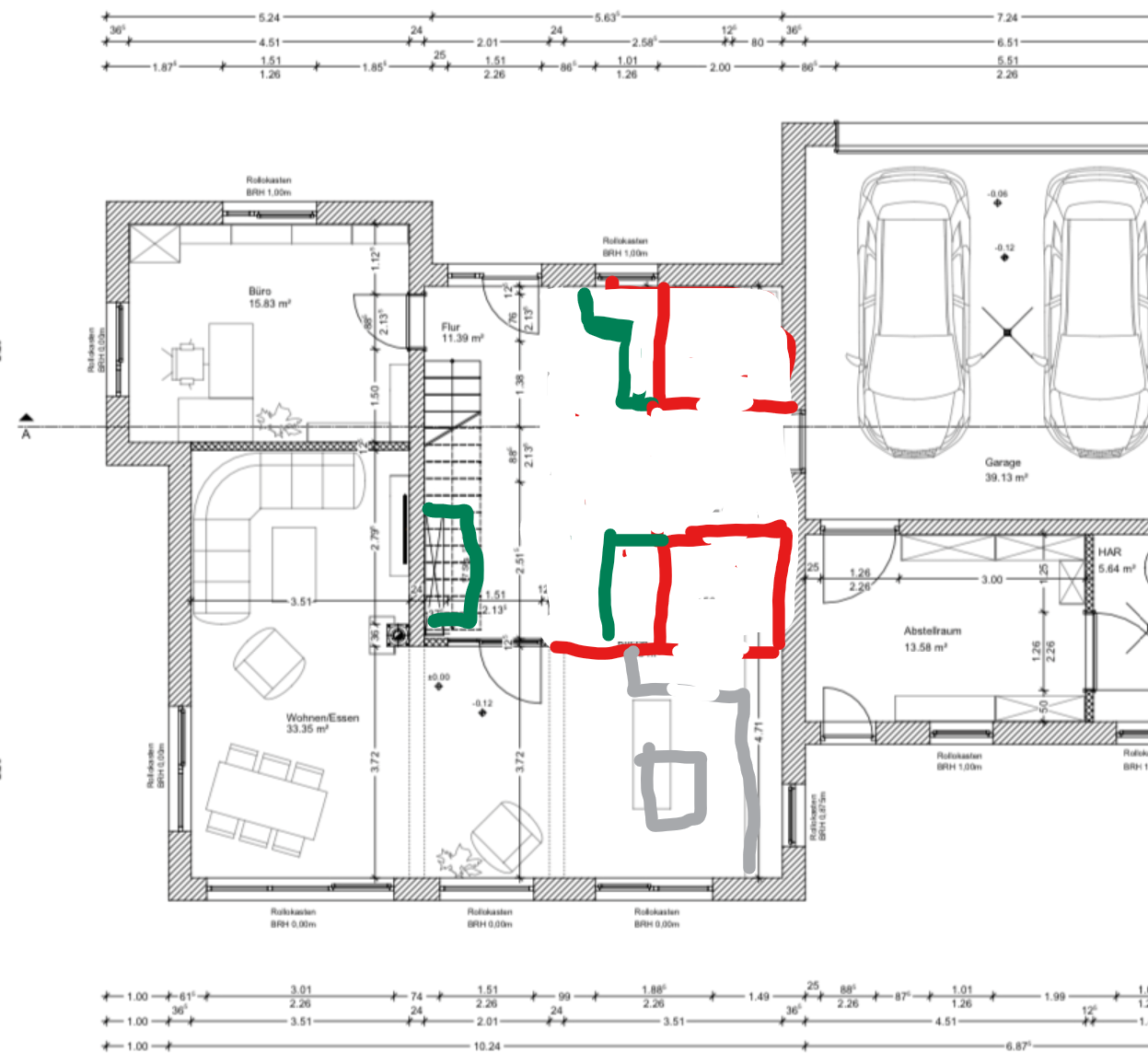

Naja voran geht es wegen Schwangerschaft, Kind usw. nicht. Dann wollten wir auch nicht im Winter anfangen. Das Budget muss und will ich nicht genau angeben. Ich finde es ganz schön mies, sowas zu schreiben, ohne die Hintergründe zu kennen. Ich habe irgendwas hingeschrieben. Zwar habe ich schon gelesen, dass einem alles schlecht gemacht wird. Aber dann so….. mir ist bewusst, dass der Grundriss doof ist. Deswegen frage ich ja nach Verbesserungsvorschlägen.
Man darf nur so bauen und die Örtlichkeiten lassen nichts anderes zu. War auch nicht meine Frage…… es geht nur um den Grundriss…….
Hier im Forum weht ein rauer Ton von manchen Leuten. Du musst die Kritik ertragen können und für dich das hilfreiche herausfiltern. Mein Input bzgl. deinem Garderobenproblem wäre z.B. um nicht den ganzen Entwurf über den Haufen zu werfen:
Schieb die Speisekammer und das WC an die Wand der Garage - dann entstehen im Flur die erforderlichen Nischen für eine paar Garderobenplätze (in grün)

Ansonsten meine Anmerkungen:
- ich würde auf den Rücksprung für das Büro verzichten, und den Grundriss wieder quadratischer machen. Wenn du auf Stadtvillen abfährst, hol dir von Musterhäusern/Flyern Ideen, wie das geht.
- Wenn der Grundriss sich ändert , entstehen auch solche Probleme wie der geringe Abstand wand / sofa nicht
- Der durchgangsraum von der Garage ins Haus macht nur Sinn, wenn der auch nutzbar ist aktuell nur ein durchgangsschlauch, da muss der Architekt wirklich ran
- das Haus ist in den ausmaßen 11,24 x 11 meter - da ist bei sinnvoller Planung mehr drin
- HAR liegt weit weg vom geschehen - das verlängert Leitungen und dementsprechend Kosten (nur als Tipp)
- In der Küche einen Durchgang zur Speis planen, versteckt
Im Fragebogen sind wohl einige Angaben verrutscht oder mißverstanden worden. Bei 1600 qm Grundstück brauchen wir Grundflächenzahl und Geschossflächenzahl tatsächlich nicht zu wissen, das würde selbst bei 0.15/0.3 für eine Anstattvilla dieser Größe reichen. In "Budget" hätte wohl hingehört, was hier unter "Kostenschätzung" steht - allerdings dann als "Kostenwunsch". Die Angabe "mit viel Eigenleistung" wäre allerdings zu spezifizieren, weil man sonst mit den 380k nur wenig anfangen kann. Langen werden sie allerdings wohl dennoch recht sicher nicht. Aber Kohle ist ja ausreichend vorhanden, wie ich den beiden Q5 entnehme ;-)
Die Kritik des HAR in JWD vollziehe ich nicht nach, der liegt doch in gerader Schußlinie vom Ende der Sackgasse. Allerdings finde ich eine andere Kritik freundlich gesagt sehr sehr nachvollziehbar: nämlich die an den metastasierenden Grundrißreste-Ecken, die in wilder Mischung in die Schublade "Gattung: Nutzflächenräume" gesteckt werden. Abstell- und ähnliche Räume sind wohl in der "Summe" nicht zu wenig da, aber von einem Zufallsgenerator wie Pferdeäpfel verteilt. Am lustigsten im "richtig gut gewordenen" OG *ROTFL* finde ich den "direkt an der Hauptstraße" sitzenden Pinkler im Bad.
Die Arbeitszimmerbeule und das turmhohe Garagendach (mit King Size Überständen rundum) sind "Muster ohne Wert", und die einläufige gerade Treppe als offenbar absolute Must-have-Furunkel jeder richtigen Anstattvilla natürlich eine Hypothek für den Grundriss ebenso wie symmetrische Größen. In der Küche könnte die Frau von @tumaa auftreten, genug Freifläche für die Kamera ist im Wohnzimmer ja vorhanden.

Als erstes würde ich mich fragen, welche Abstände in alle Richtungen einzuhalten sind? Die 8m von der Straße erscheinen mir doch reichlich. Dafür klebt das Haus im Westen ziemlich nah am Zaun. Außerdem gibt es offenbar 2 Bäume zu umschiffen. Man fragt sich dennoch, ob die Autos nicht besser im Norden stehen dürften oder zumindest die Zufahrt erheblich eingekürzt würde, wenn man gerade von der Straße aus in die Garage fährt, als diesen riesen Bogen zu schlagen.
