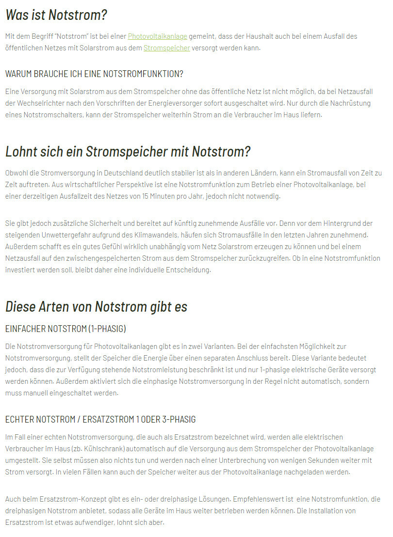

a) die Anlage muss notstromfähig sein, falls das öffentliche Stromnetz einmal ausfallen sollte.
Damit fallen im Prinzip alle reinen Photovoltaik-Anlagen aus. Nachts scheint nämlich keine Sonne ;). Da brauchst Du schon einen Speicher. Ganz gut hier beschrieben:
