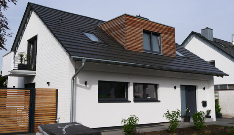

Optisch stellen wir uns das Haus ungefähr so vor, also farblich und die Gaube. Auch die dunklen Fensterkästen etc.
Modernes weißes Einfamilienhaus mit dunklem Satteldach, Dachgaube aus Holz und Garten.

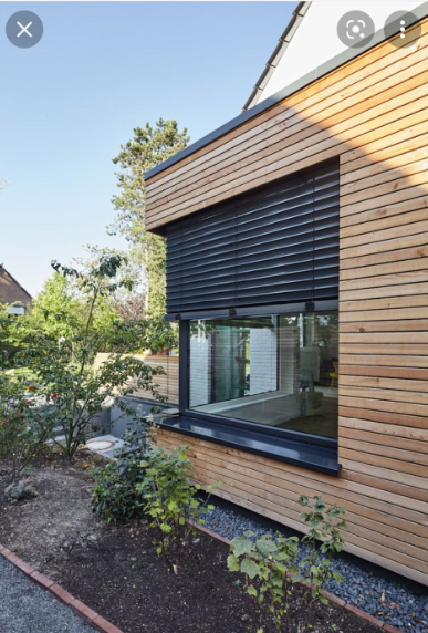

Dazu dann ein langer, das Holz der Gaube wiederspiegelnder, Anbau, ähnlich wie hier:
Modernes Holzhaus mit großer Fensterfront, schwarzem Rollladen und Garten davor.

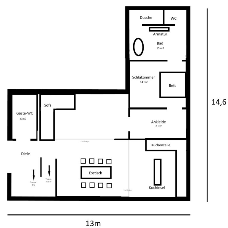

Neuen Plan hier: In grau habe ich die Wände eingetragen, in denen ein Durchbruch gemacht werden müsste. Denkt ihr, dass das statisch machbar ist?
Grundriss einer Wohnung mit Dusche, WC, Bad, Schlafzimmer, Ankleide, Küche, Essbereich, Sofa.
Badezimmer und Elternschlafzimmer haben quasi einen Ausblick auf den Garten. Wellnessoase oder Stimmungskiller? 😀
Durchgang ins Elternschlafzimmer über Ankleide ok oder was denkt ihr?
Seid ruhig ganz offen. Jede Art von Kritik hilft mir 😉
Danke euch für das Feedback!

Das sieht nach einem machbaren Plan aus. Ob das statisch passt berechnet der Statiker. Die Reihenfolge von Ankleide, Schlafzimmer und Bad, wird hier verschieden gesehen. Die Argumente werden sicher noch vorgebracht. Bei uns wäre das Ankleiden, Bad und Schlafzimmer,
Falls sie Sissi oder Top Gun im Heimkino hat, oder er früh raus muss, ist es hinten ruhiger zum schlafen.
Das WZ hat viel Durchgangsverkehr

WIR sind noch nicht weiter, so lange Du den Bebauungsplan nicht mit uns teilst. Bislang wurde noch nichts vorgeschlagen, was mir nicht umsetzbar erschienen wäre (mit vier Jahrzehnten Erfahrung in dem Kram). Das aktuelle Haus IST übrigens eingeschossig, da so flachdachig einen Seecontainer ans Haus zu kleben erscheint mir nicht geboten.
[...] Seid ruhig ganz offen. Jede Art von Kritik hilft mir
Wozu, wenn Du die Kritik nicht annimmst und wieder so einen Quatsch mit dünngeknabberter bisheriger Außenwand einzeichnest ? - wenn Stahl keine Rolex spielt, geht statisch fast alles, dann ist nur für alles Andere kein Geld mehr übrig ;-)
Mit welchem Kinderprogramm versuchst Du denn überhaupt Deine Grundrißbastelei ?
Das ist ja schon fast eine Kunst, Verhältnisse deren korrekte Maße man kennt, so ismirdochegalig abzumalen !
Für uns Mitleser ist das "nur" anstrengend, aber Dich selbst kostet das in entscheidendem Maße möglichen Durchblick :-(
Mit welchem Programm kann ich es denn machen? Ich habe doch keine Ahnung wie man sieht.
Für mich geht es doch in erster Linie darum, dass ich einem Architekten in nächster Zeit mitteilen kann, was ich mir so vorstellen könnte und ihm/ihr nicht zu sagen: Hier ist mein Plan, mach fertig 😀
Ich versuche doch schon mein Bestes, damit es wenigstens einigermaßen vorstellbar ist.
