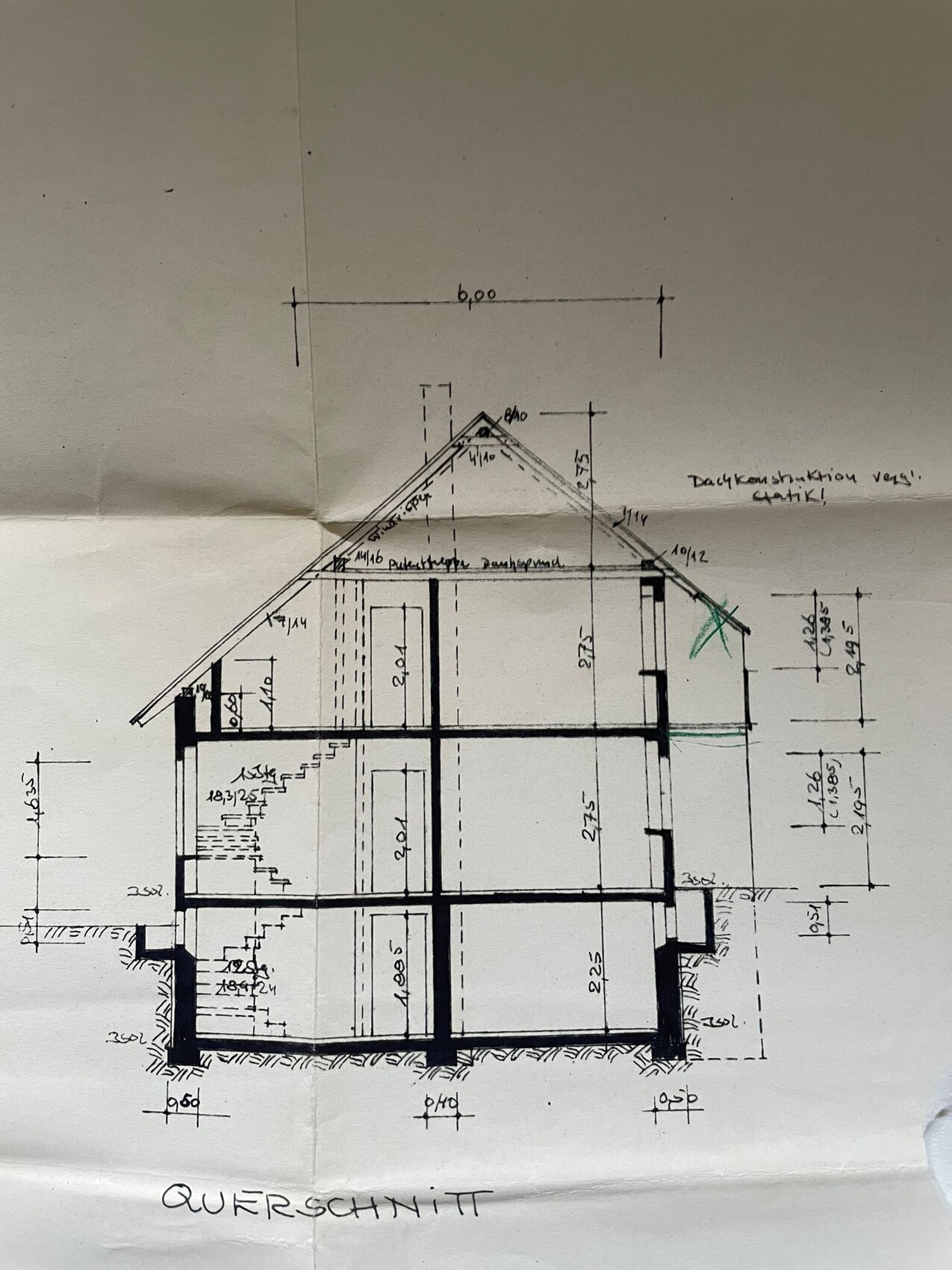

Anbei in besserer Qualität. Luftraum machen wir nicht mehr!
Prima, nun noch der Schnitt, und dann die Deckenpläne 🙂

Anbei der Schnitt. Deckenpläne gibt es keine 😀
Querschnitt eines mehrstöckigen Hauses mit Dachstuhl, Treppen und Maßlinien.

seref89 schrieb:
Anbei der Schnitt.
Fein, aber es ist trotzdem Sonntag und ich will noch wandern gehen.
In der Bauakte sollten welche sein. Die Deckenfelder zu kennen, ist sehr aufschlußreich.
Habe wirklich nichts mehr. Alles ausgegraben was geht 😉 Ich wünsche ganz ganz viel Spaß und frohe Weihnachten!!!
26.12.21 13:38
Ich meinte nicht die Bauakte im Sinne von Opas Ordner zum Hausbau, sondern den Karton im Rathausarchiv mit den Baugenehmigungsunterlagen von damals. Wir können hier hilfsweise auch ohne diskutieren, aber dann wird es recht spekulativ, und der Statiker arbeitet ja auch nicht mit der Glaskugel ...

11ant schrieb:
Ich sehe grundsätzlich gute Chancen, allerdings wären die Grundrisse alle drei
Aber wie siehst du das denn mit den Wänden des Ergeschosses, die alle raus sollen?
Ich hätte direkt die Befürchtung, dass diese die Deckenelemente tragen (daher wohl auch deine Frage nach den Deckenfeldern) oder aber auch, dass die Wände aussteifende Funktionen haben, selbst wenn sie nicht tragend sind.
