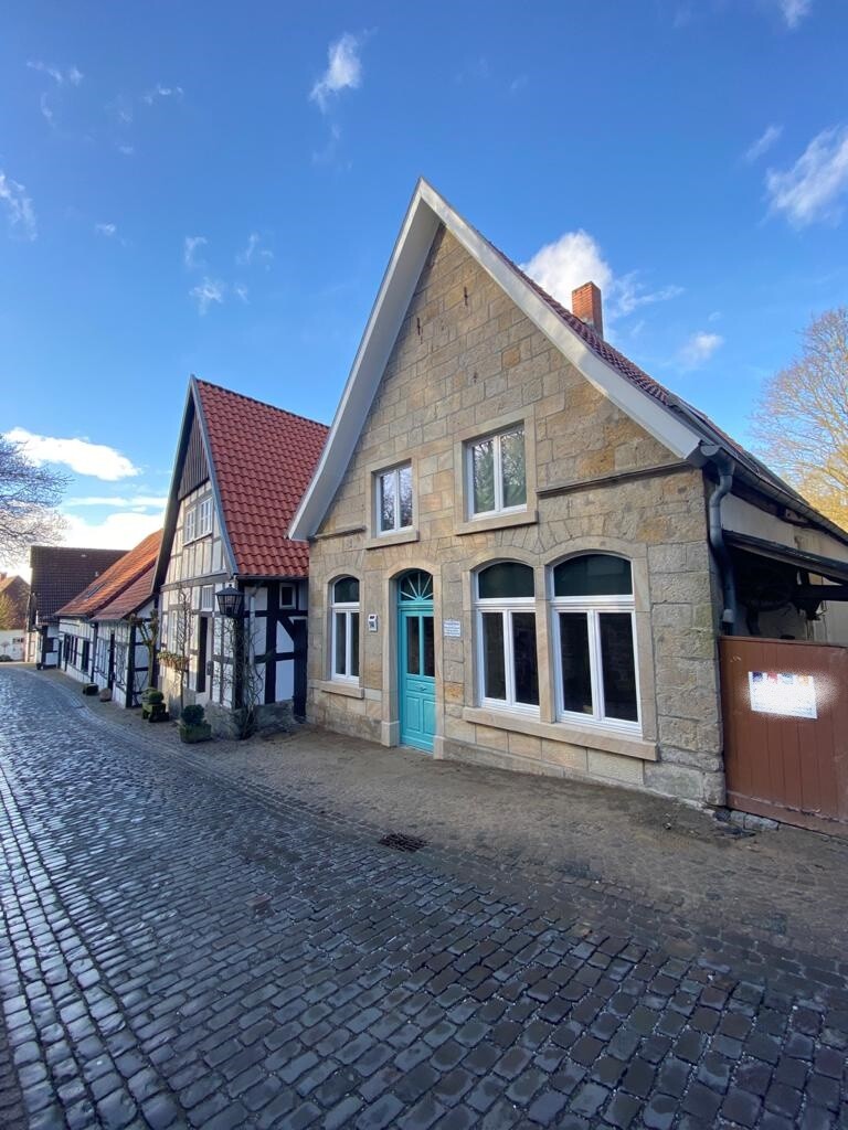

Schön die Bögen der Fenster wieder geöffnet. Aber die Fenster im OG liegen schon tief, oder? Waren die so original? Wolltet ihr die nicht weiter nach oben versetzen? Neu gemacht wurden sie ja ...

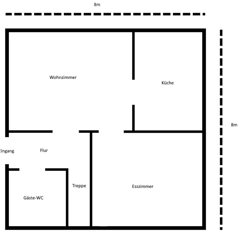

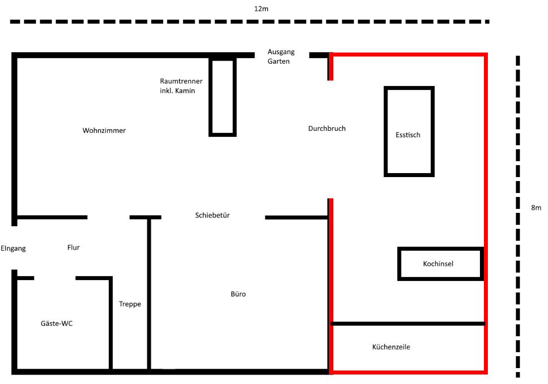

ich habe meine Hausaufgaben gemacht! Anbei findet ihr den aktuellen Grundriss EG und den gewünschten Grundriss mit Anbau (rot markiert). An sich (für mein Verständnis) ändern wir am Grundriss nicht viel, außer natürlich den Anbau 🙂 Kann das mit dem Durchbruch so klappen?
Zweite Frage ist: Wie machen wir das mit dem OG? Wir würden gerne die Raumhöhe voll ausnutzen und ein Pultdach errichten. Ist das möglich oder stützen wir uns da in Teufelsküche? Vielleicht hat da ja jemand Infos für uns?
Dann frage ich mich noch, wenn wir im OG die Mauern hochziehen, wie kriegt man denn eine Einheitlichkeit zum unteren Mauerwerk hin? Alles verputzen, oder nur den oberen Teil verputzen? Was würdet ihr da machen?

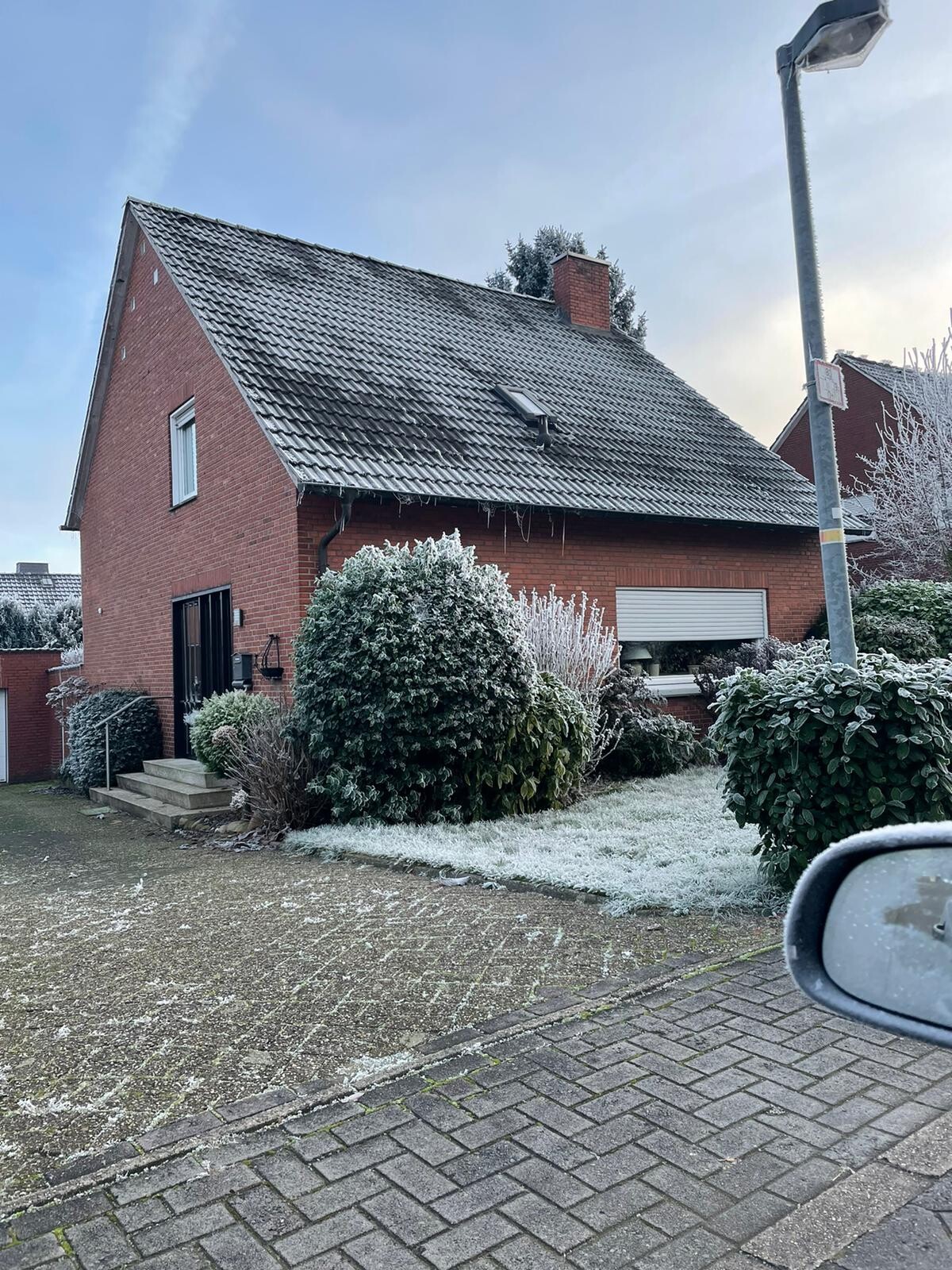

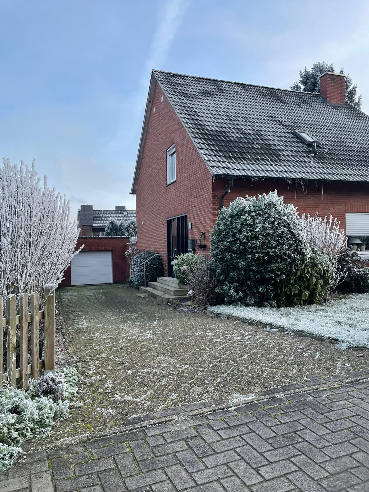

Baujahr 1965, seitdem nicht viel verändert 😉
Ich freue mich auf eure Meinungen!
Frostige Hecke im Vordergrund, frostiger Baum dahinter, Häuser im Hintergrund.
Vorgarten eines roten Backsteinhauses mit frostig bedeckten Sträuchern, Hof und Garage
Rotes Backsteinhaus mit Satteldach, frostige Büsche im Vorgarten, Straßenpflaster und Autospiegel.
Grundriss eines 8m x 8m Hauses mit Wohnzimmer, Küche, Esszimmer, Gäste-WC, Flur, Eingang, Treppe.
Grundriss: Wohnzimmer links, Büro Mitte, Küche rechts mit Kochinsel; rote Umrandung.
11ant24.12.21 01:05
Jein, aber der gute Wille ist erkennbar. Mit den echten Plänen - wohlgemerkt auch im Schnitt - statt der Gedächtnisskizze des EG werden auch Deine weiteren Fragen beantwortbar. Nach den Bildern sehe ich nicht eindeutig positiv, daß da noch 7m Breite übrig wären, um bei 3m Grenzabstand 4m anbauen zu können. Immerhin lassen die Bilder eine lohnenswerte Substanz vermuten.
zizou8924.12.21 01:42
Grundrisse bekomme ich erst in 2 Wochen! Die 4 Meter passen genau, habe ich abgemessen!
RomeoZwo24.12.21 11:37
Den Skizzen nach zu urteilen, scheinen viele Wände bestehend zu bleiben. Der Anbau geht jetzt auch nur noch in eine Richtung und die Außenmauer bleibt erhalten. Insgesamt macht das einen deutlich "realistischeren" Ansatz als deine erste Skizze und ich könnte mir gut vorstellen, dass das für das EG so funktioniert.

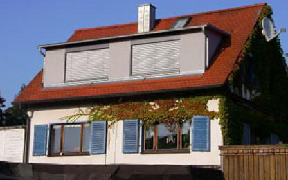

Dann kommt aber wieder die Frage nach Pultdach und und der Wunsch nach eigentlich 2 Vollgeschossen, und da stellt sich mir dann wieder die Frage "macht das dann noch Sinn?" oder ist Abriss und Neubau die bessere Lösung. Wie soll denn das OG aussehen? Der Anbau soll ja auch ins OG hochgezogen werden? Dem Foto nach zu Urteilen, scheint das Dach auf der Gartenseite ja höher angesetzt und eigentlich die Wünsche zu erfüllen. Ein Trick ohne das ganze Dach (also mit Tragkonstruktion) neu zu machen wäre vielleicht eine große durchgängig Gaube auf der Straßenseite. (Beispielbild)
Aussenansicht eines Wohnhauses mit rotem Dach, Gauben und blauen Fensterlaeden.

Ja, also von der rechten Außenwand soll ein Durchbruch zum Anbau passieren. Ansonsten haben wir für uns entschieden, dass vieles so bleiben kann. Ich hoffe, wir kommen unserem Ziel Sanieren > Abriss etwas näher 😉
Das Dach ist auf beiden Seiten gleich hoch angesetzt. Nach unseren Wünschen werden wir nicht darum herumkommen, dass Dach zu entfernen, die Wände des OG hochzuziehen und ein neues Dach aufzusetzen, richtig? Ich bin mal gespannt, was da für Kosten auf uns zukommen. Hat hier jemand Erfahrungswerte?
