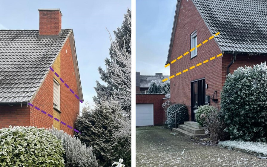

seref89 schrieb:
Das Dach ist auf beiden Seiten gleich hoch angesetzt.
Echt? Ist dann an dieser Stelle ein Rücksprung? Auf dem 2. Bild scheint der Unterschied auch geringer ...
Zwei Ansichten eines roten Ziegelhauses mit schrägem Dach; Markierungen zeigen Dachbereiche
Um den Fluchtpunkt zu bestimmen hab ich mich mal an den Klinkern orientiert. Gehe mal davon aus, dass die nicht völlig schief am Haus sind ;-) .
zizou8924.12.21 14:13
[ATTACH alt="efh-vergroessern-kernsanieren-oder-abreissen-und-neubauen-546910-1.jpg"]68142[/ATTACH]
oh man, du hast total recht jetzt weiß ich gar nicht mehr was ich machen soll/muss

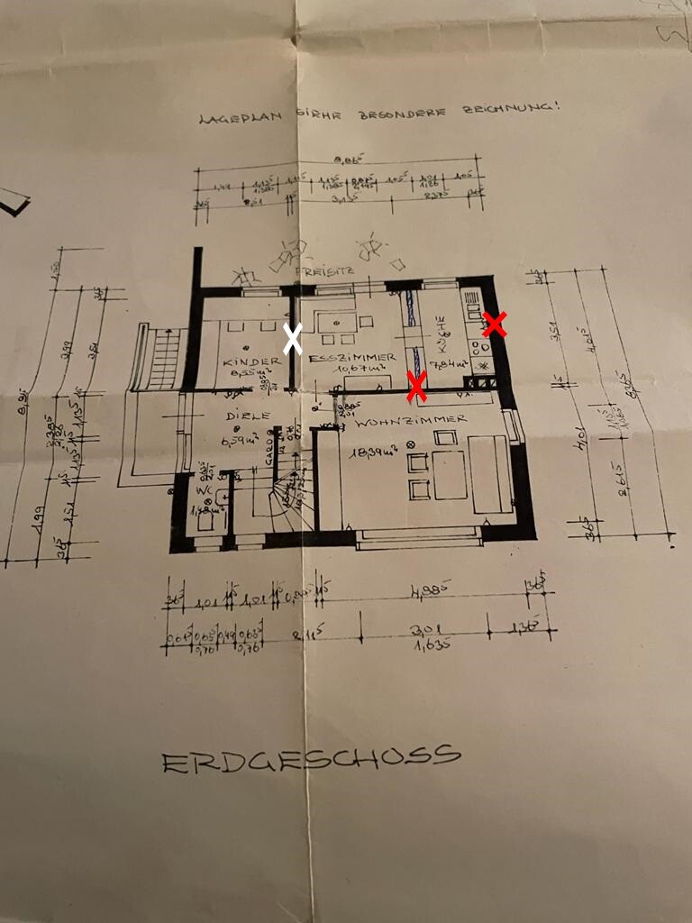

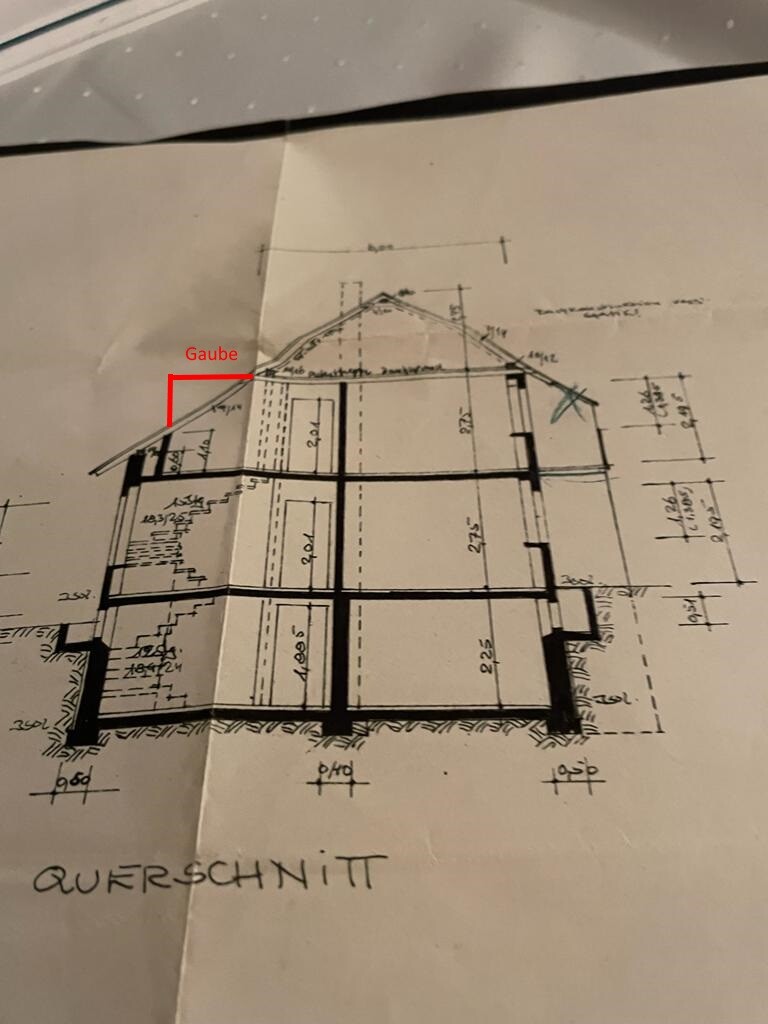

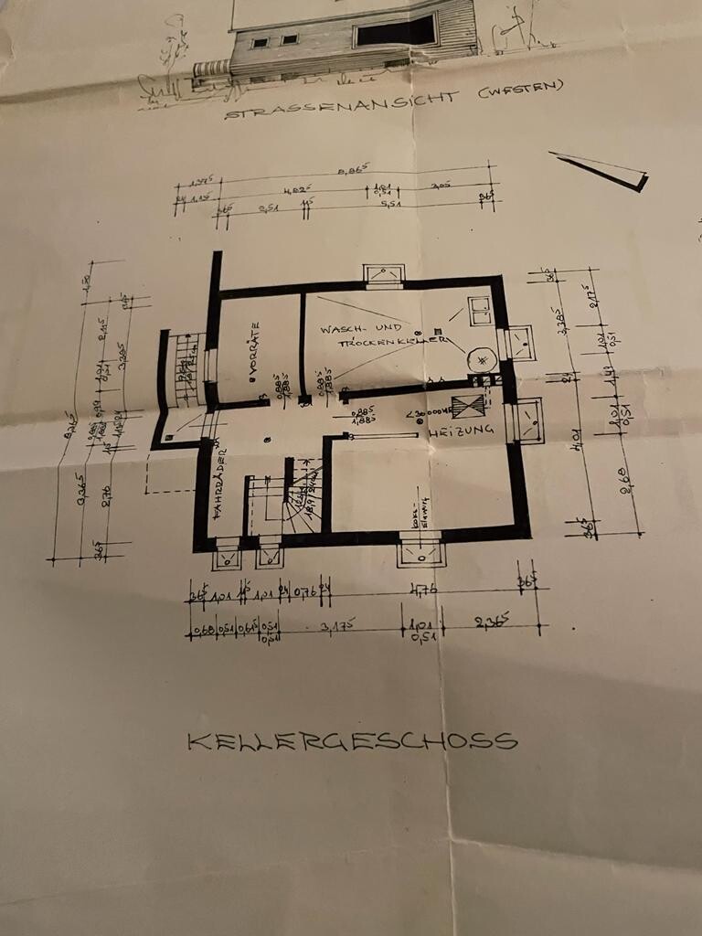

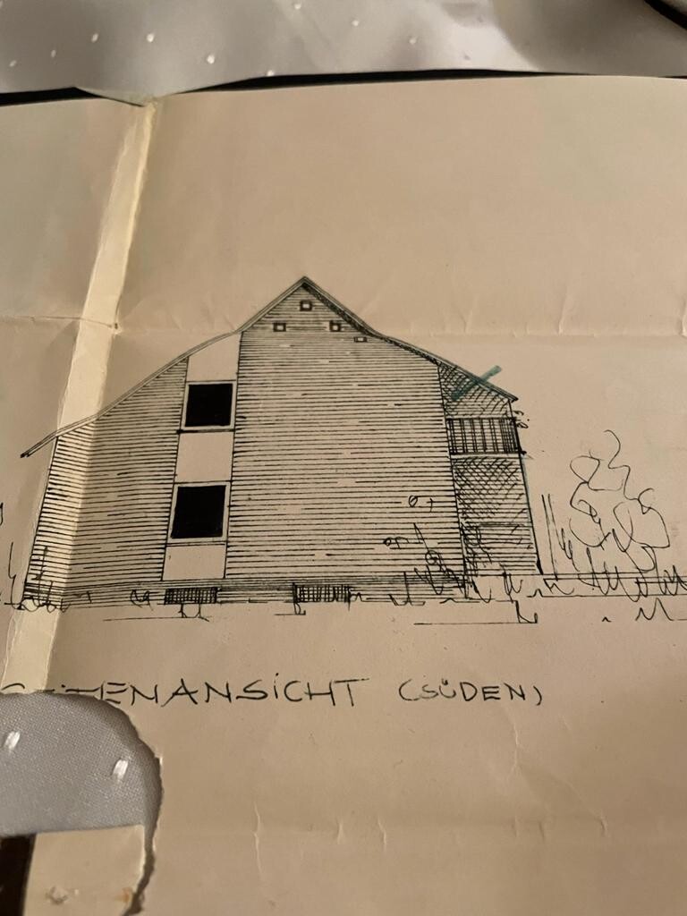

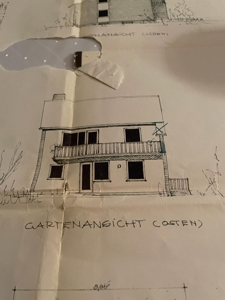

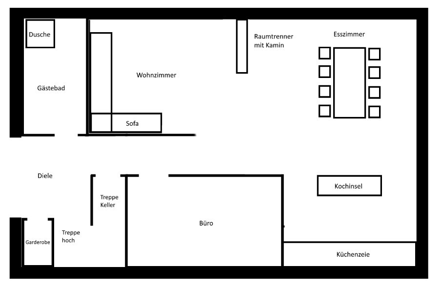

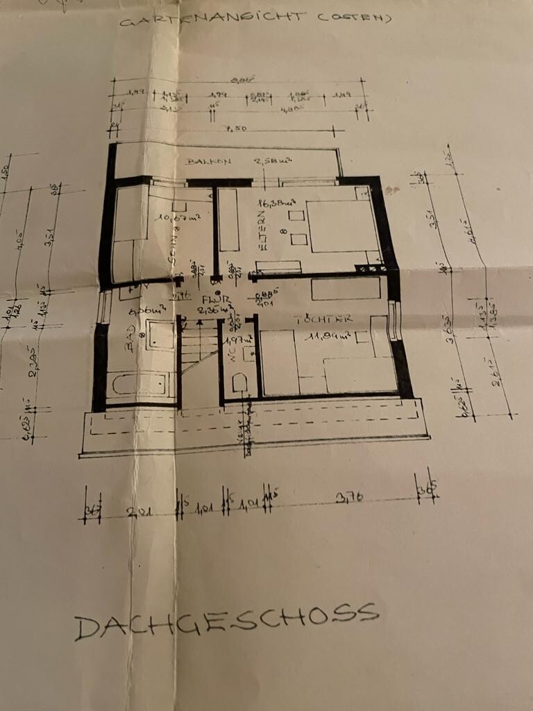

Hallo zusammen, habe die Grundrisse heute bekommen und war fleißig. Ich würde mit einer Gaube auf der einen Seite auskommen, da die Raumhöhe auf der gegenüberliegenden Seite nicht beinträchtig wird. Somit müsste wir das Dach nicht komplett entfernen und neumachen.
Der Anbau von 8,36 x 4 Meter über 2 Etagen wäre unser Traum.
EG:
Bei unserem Wunschgrundriss müssten 2 Mauern entfernt werden (mit roten Kreuzen markiert). Die weiß markierte Mauer ist bereits weg. 2 Mauer müssten noch gezogen werden. Einmal im neuen Gäste-WC ( das alte ist VIEL zu klein), und einmal im Büro. Die große Frage wird natürlich bei der Statik sein. wobei ich hoffe, dass man hier mit Stahlträger einiges machen kann.

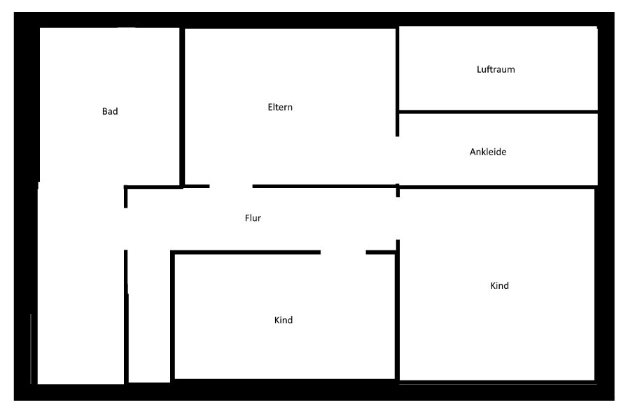

OG:
Hier ist es für mich sehr schwer. Den Luftraum finden wir sehr schön, da er über dem Esszimmer ist und dem Raum einen gewissen Flair gibt. Was haltet ihr von unserer ersten Grundrissidee?
Grundriss eines Hauses: Wohnzimmer links mit Sofa, Esszimmer rechts, Küche mit Insel, Büro und Diele.

Handgezeichneter Dachgeschossplan mit Zimmern, Treppe, Balkon und Maßangaben.

Technischer Grundriss Kellergeschoss mit Waschkeller, Heizungsraum, Treppen und Maßangaben.

Skizze eines zweistöckigen Hauses mit Satteldach und Balkon rechts in Südansicht
Architektenzeichnung: zweistöckiges Haus, Frontansicht (Westen) mit Fensterfront und Tür.
