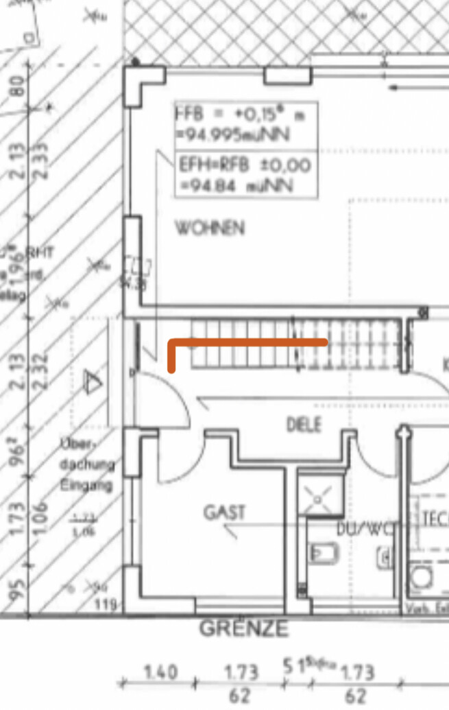

ᐅ Grundrissfrage: Tausch gerader Treppe durch L-Treppe

mayglow schrieb:
Wo soll die L-Treppe denn hinknicken? Versteh ich gerade nicht. Oder ist der Knick in der unteren Hälfte gemeint und du willst doch im OG gerade raustreten? Wenn ja, fehlt da nicht irwie gerade der EG Grundriss?
So ungefähr wäre die Idee, wenn überhaupt möglich
Grundriss eines Wohnhauses mit WOHNEN, GAST, Diele; orange Linie markiert Flurweg.
30.06.23 18:47
Das wird aber mehr als mistig knapp direkt neben der Haustür. Ob das so schön ist.
Die momentane Treppe ist knapp oder die L-Treppe? Die Frage ist ja, ob eine L-Treppe überhaupt passen würde.

Mir ist immer noch nicht klar warum man das zum L umplanen wollen würde? Was ist der Vorteil?
Es geht einfach um eine Verkürzung der Laufwege, da die Türe zum Schlafzimmer dann näher am EG wäre und es mit Baby einfacher wäre. Ja, die Kinder werden auch älter und sind dann auch in den eigenen Zimmern irgendwann, das weiß ich.
Aber das war nur ein Gedanke und ich würde nur gerne wissen, wenn sich jemand damit auskennt, ob es möglich wäre.
Du willst also die Schlafzimmertür ans Ankleide-Ende verschieben, wo bei der geraden Treppe noch deren Austrittszone im Wege ist. Zweck ist nachts ein kürzerer Sprint ins "Kind 2" Zimmer, soweit kann ich Dir noch folgen - aber was hat dann das EG damit zu tun ?
Ich würde auch eher so lange K2 noch ein Baby ist, die Raumzwecke von Ankleide und "Kind 2" tauschen ...
