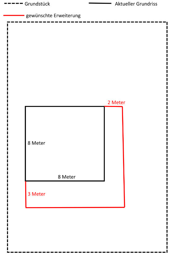

Wir haben es uns in etwa so vorgestellt:
Funktioniert das?
Funktioniert das?
Grundstück mit 8x8 m Quadrat (schwarz); rote L-Erweiterung: 3 m unten, 2 m rechts
21.12.21 15:19
Funktioniert das?
Kurzfassung: nein. Aber wir können Dir gerne sagen, was geht - Deine Hausaufgaben dazu stehen in Beitrag #4.

RomeoZwo
21.12.21 17:12
seref89 schrieb:
Könnt ihr mir auch sagen, warum das nicht geht? Wie gesagt, absoluter Laie!
Das geht schon, wenn dir ein L-förmiger an einer Seite 2m breite und an der anderen Seite 3m breite Raum gefällt. Nur 99,99% der Häuslebauer können damit nichts anfangen. Ich auch nicht.
Wenn du ernsthaft wissen willst, was geht, brauchst du einen Statiker und Architekten. Für erste Ideen was gehen könnte brauchen wir hier die aktuellen Grundrisse und ein Überblick über die Nachbargrundstücke (Stichwort Baugrenzen).
Um zu beurteilen ob das ganze im Vergleich zum Abriss sinnvoll ist, wäre wieder der aktuelle Grundriss von Nöten und das Anforderungsprofil von dir an Räume und Nutzung.
Ohne die Infos von dir KÖNNEN wir hier auch nur Antworten wie @11ant geben.

Tassimat
21.12.21 20:02
seref89 schrieb:
Funktioniert das?
Nein, wegen der Statik. Die Etagendecken liegen auf den Außenmauern auf, daher kannst du die nicht einfach entfernen. Die Außenmauern müssen im Allgemeinen stehen bleiben. Türdurchbrüche würden schon noch gehen, damit du in den Anbau mit dem 2m Schlauchzimmer kommst.
Mit viel Geld könnte man es natürlich schon hinbekommen, hättest du eine denkmalgeschützte Fassade oder sowas, aberabreißen und neu bauen ist dein Weg den du gehen willst und auch der günstigste Weg für das, was du vor hast.
Hast du das Grundstück schon gekauft bzw. ist es das geerbte aus deinem anderen Thread? Wenn in deiner Region Grundstücke noch keine Mangelware sind, dann könnte es günstiger sein auf ein freies Grundstück ohne Altbestand auszuweichen. Müsste man mal Angebote für den Abriss einholen und mit anderen Grundstücken vergleichen.
