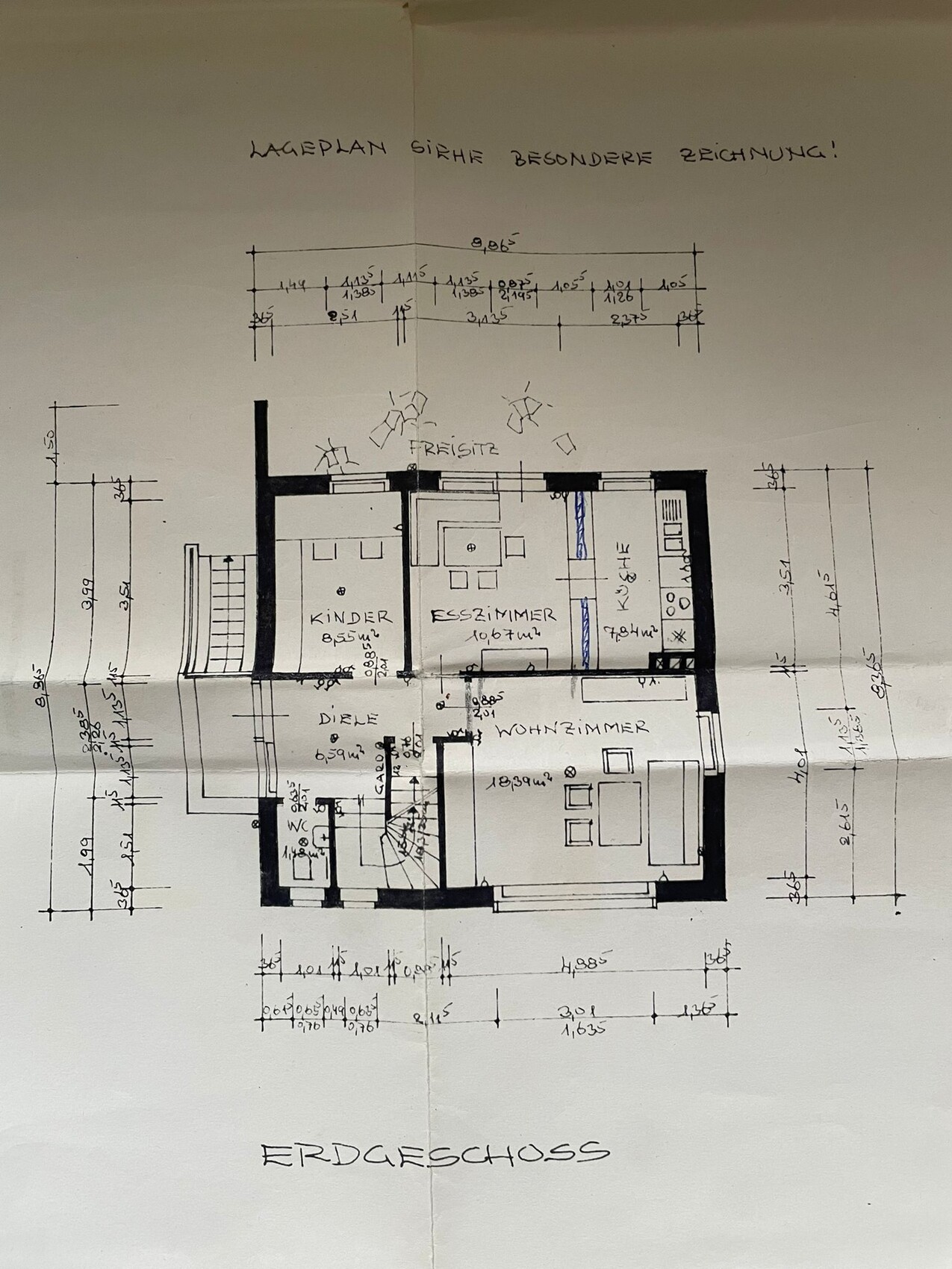

11ant26.12.21 01:11
seref89 schrieb:
Hallo zusammen, habe die Grundrisse heute bekommen [...]
OG:
Hier ist es für mich sehr schwer. Den Luftraum finden wir sehr schön, da er über dem Esszimmer ist und dem Raum einen gewissen Flair gibt. Was haltet ihr von unserer ersten Grundrissidee?
Ich sehe grundsätzlich gute Chancen, allerdings wären die Grundrisse alle drei (bitte wieder so, daß die Maßketten voll mit auf dem Bild sind) und auch der Schnitt deutlich besser zu "lesen", wenn Du sie nochmals frontal statt schräg fotografiertest. Auch die Deckenpläne aus der Statik wären sehr hilfreich. Das Dach im Profil beizubehalten, vergünstigt einiges. Der Luftraum ibs. in Kombination mit dem Raumteiler-Kamin wird alles andere als ein Flair in die Gesamtkomposition einbringen.
zizou8926.12.21 01:14
Kommt morgen in deutlich besserer Qualität 😉
Der Raumteiler muss nicht sein, der Luftraum auch nicht 😉

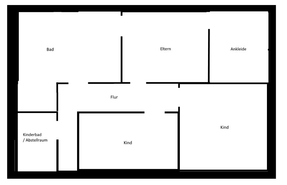

Ysop***26.12.21 08:57
So wie ich das sehe, wäre doch der Luftraum oben komplett zugemauert, oder? Irgendwie kann ich mir nicht vorstellen, dass das gut wirkt. Offene Lufträume haben wiederum ein Schallproblem. Ich würde da einfach oben die Ankleide vergrößern und mich über den Platz freuen 🙂
zizou8926.12.21 09:29
Ihr habt vollkommen Recht. Luftraum wird nun Wohnraum. Im OG habe ich das Bad etwas vergrößert. Vorher ging es viel zu sehr in die Länge. Das einzige Problem was ich noch sehe ist, dass ich die Ankleide nicht neben das Bad bekomme. Wär schön schöner. Wenn ich die Ankleide mit dem Elternschlafzimmer tausche, dann kann ich nur durch die Ankleide ins Schlafzimmer. Das geht nicht. Flur verlängern geht auch nicht, da dann das rechte Kinderzimmer zu klein wird. Aber dass das Kinderzimmer nun zum Teil genau an das Elternzimmer angrenzt ist auch nicht so schön finde ich. Hat hier jemand eine Idee?
Grundriss eines Hauses mit Bad, Eltern, Ankleide, Flur, Kinderbad/Abstellraum und zwei Kinderzimmer.

zizou8926.12.21 11:41
Anbei in besserer Qualität. Luftraum machen wir nicht mehr! Danke!

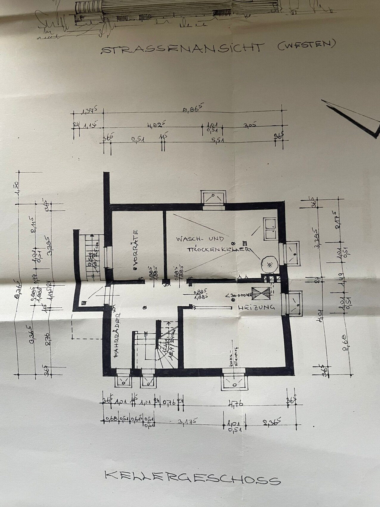

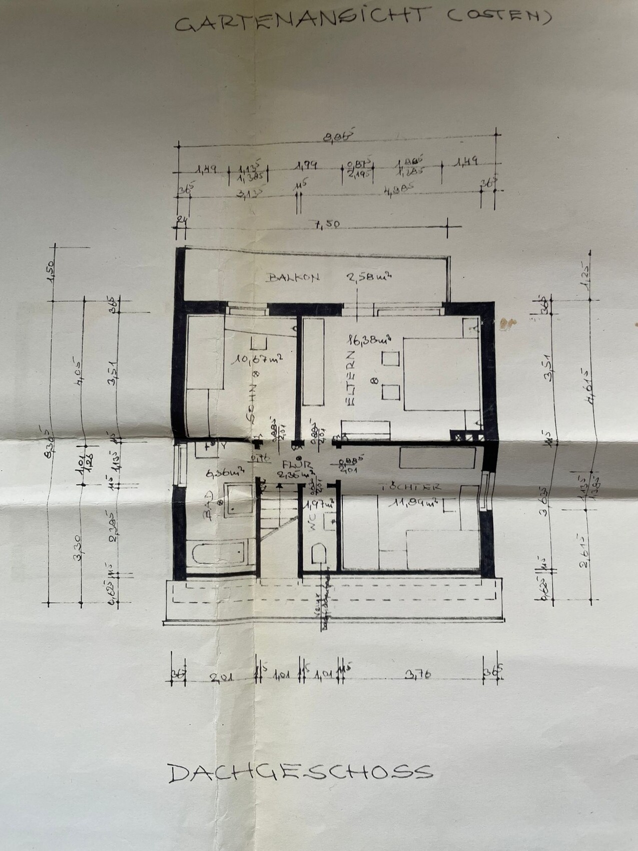

Handgezeichnete Erdgeschoss-Planzeichnung mit Wohnzimmer, Esszimmer, Küche und Kinderzimmer
Grundriss Kellergeschoss: Wasch- und Trockenraum, Heizung, Treppen, Nebenräume.
Grundriss eines Dachgeschosses mit Balkon, Zimmern, Bad, Küche, Flur und Treppenhaus; Maße notiert.
