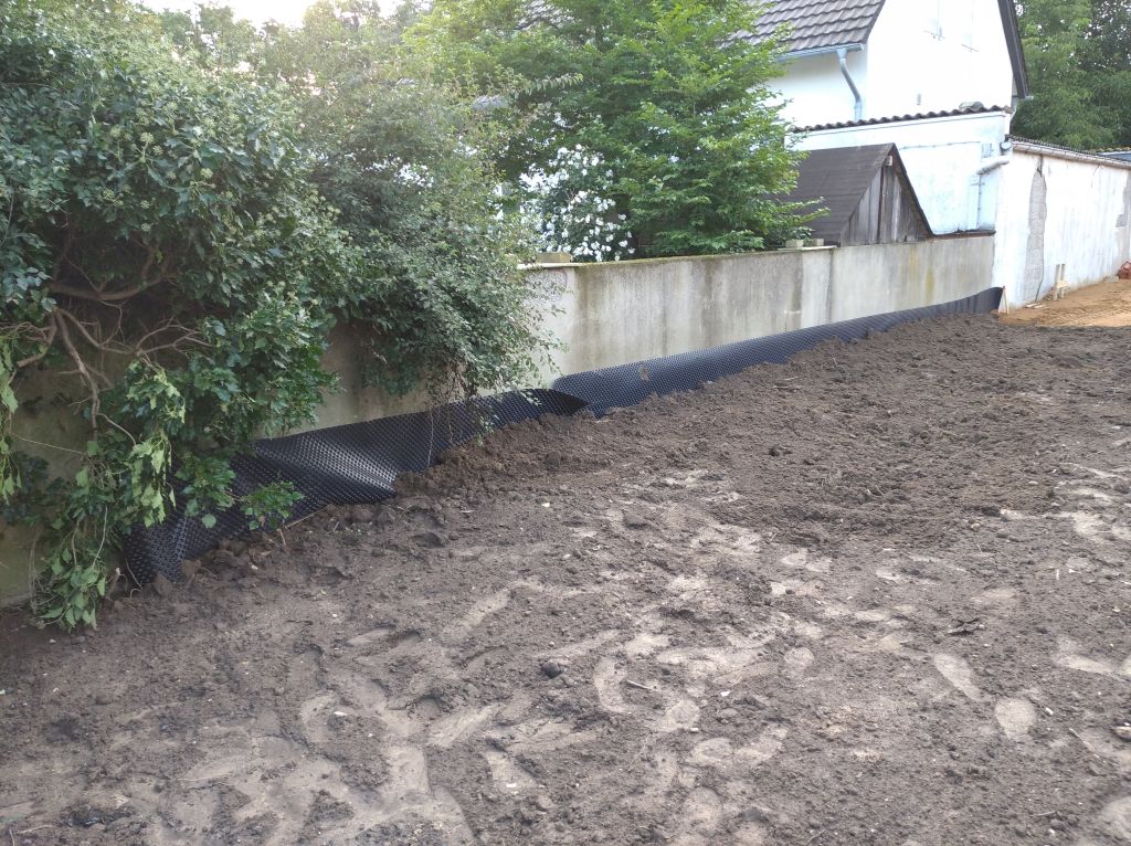

Vor einigen Tagen wurde das Bodenniveau des Neubau-Gartens um ca. 40 - 50 cm mit ausgebaggerter Erde erhöht, der Rest wurde abgefahren. Daher ist jetzt das Garten-Bodenniveau der Nachbarin links neben dem Neubau-Grundstück und unser Garten-Bodenniveau natürlich tiefer.
Diese Nachbarin hat auf ihrer langen Gartengrenze einen einbetonierten Mattenzaun mit Sichtschutzfolie stehen. Wie sie gestern erzählte, soll die 40 - 50 cm hohe Aufschüttung der Neubau-Gartenerde entlang ihrem Mattenzaun angeblich mit Steinen abgefangen werden, sie war sich aber nicht ganz sicher über die Ausführung und ob sie das auch richtig verstanden hat (Stand: gestern Abend).
Nun das Problem: An unserer Seite mit der Gartenmauer wurde mit dem Bagger die Erde auf der geplanten Gartenseite mit dem erhöhten Niveau einfach an unsere Mauerwand geschüttet.
Durch Zufall hatte ich dies mitbekommen. Eine direkte Rücksprache mit dem Baggerfahrer wegen dadurch entstehender Feuchtigkeitsschäden an unserer Gartenmauer hatte wenig Erfolg. Ich hatte Bedenken wegen der Erdfeuchtigkeit, die in die Mauer zieht, Regen, Frost und dadurch befürchtete Abplatzung des Mauerputzes angesprochen.

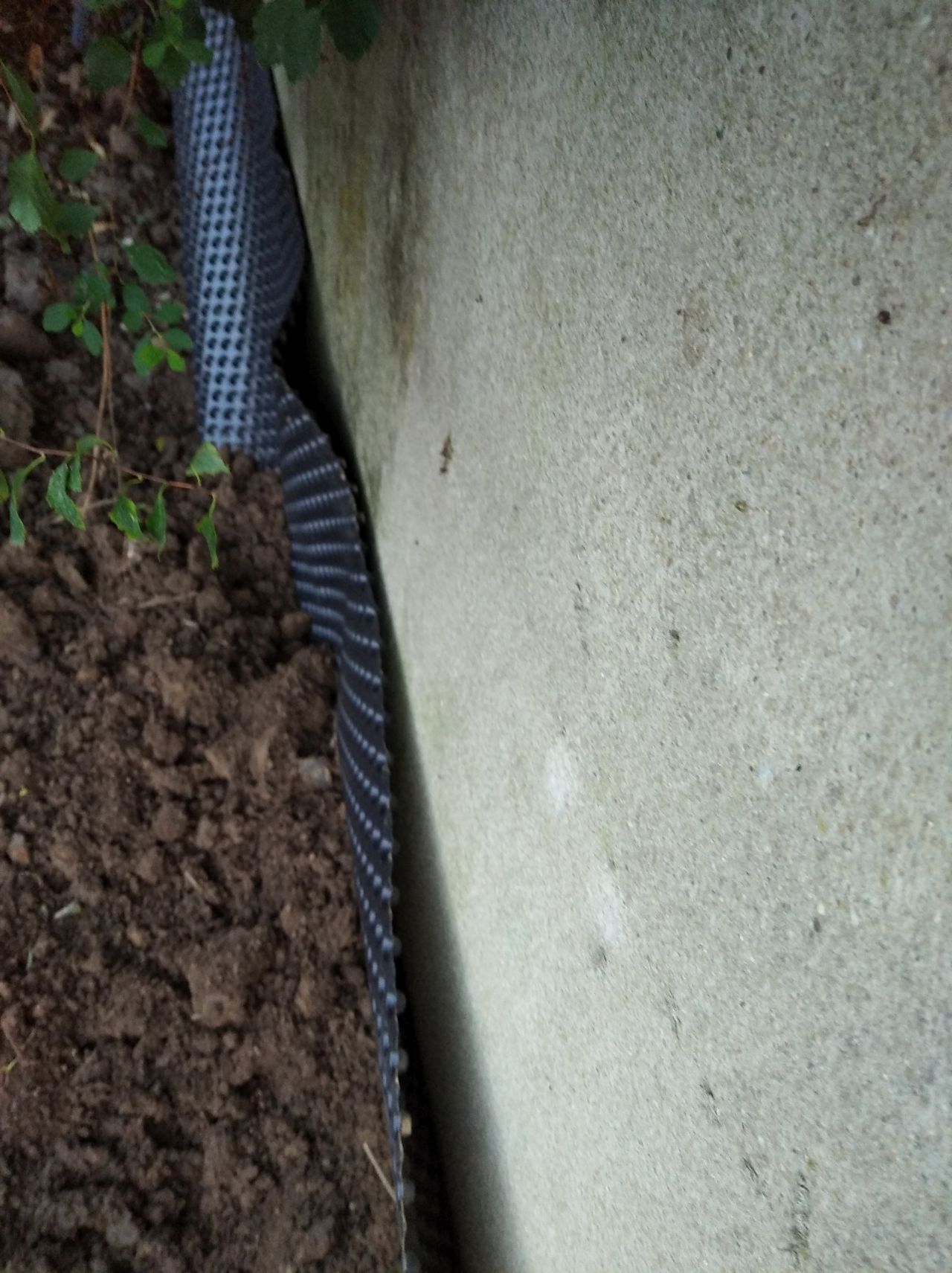

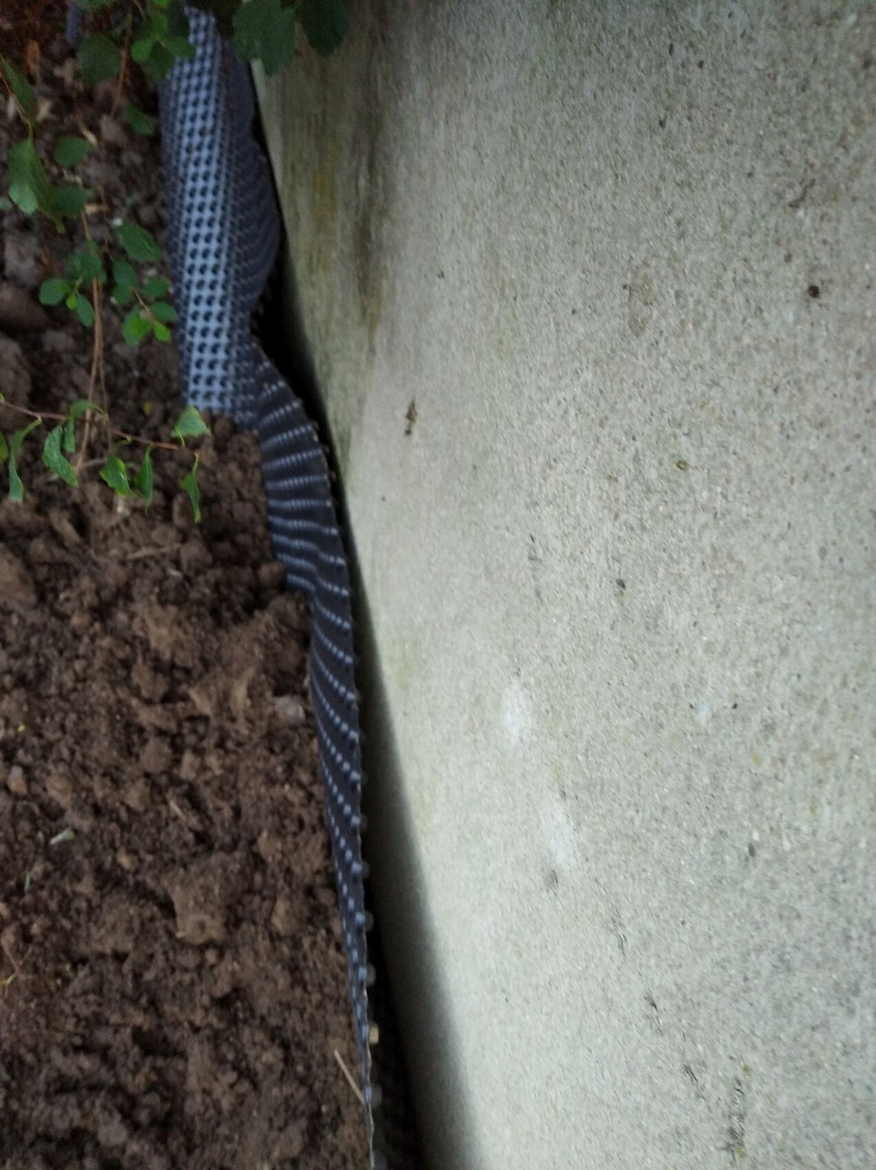

Am nächsten Tag kam die Bauherrin mit zwei Rollen Noppenfolie zur Baustelle, was ich wiederum nur zufällig mitbekam. Auch ihr teilte ich nochmals meine Bedenken mit.
Der Baggerfahrer wollte dann - nach nochmaligem Entfernen der Erdanschüttung entlang der Mauer - einfache Noppenfolie mit der herausstehenden Noppenseite an die Mauer anlegen und die Erde wieder an die Mauer aufschütten. Er war der Meinung, das Regenwasser könne durch die Noppen ablaufen und die Noppen wären auch Hinterlüftung für die Mauer.
Ich wandte ein, dass Regenwasser zwischen Noppen und Mauerwand schlecht ablaufen könne. Die Mauerwand könne an dieser Stelle nicht mehr abtrocknen. Auch würde im Winter der Schnee auf dem oberen Rand der Noppenfolie aufliegen.
Die Mauer hat oben keine Abdeckung, also bleibt es hinter der Noppenfolie nass, weil dort kein Wind an die Mauer drankommt.
Die ratlose Bauherrin versprach dann für abends einen Anruf Ihres Mannes, der leider bisher nicht kam. Stattdessen kam Ihr Mann am nächsten Morgen kurz an seine Baustelle, wie mir ein Nachbar sagte, und hatte sich wohl auch die Mauer-Situation angesehen. Zu einem Gespräch kam es nicht. Ich hatte ihn nicht gesehen und er hatte nicht geklingelt.
Gestern hat nun der Baggerfahrer zwei Rollen Noppenfolie mit der Noppenseite an die Mauer angestellt/angelehnt und mit seinem Bagger die Erde drangeschüttet. Ich sah die Misere leider erst gestern Abend.

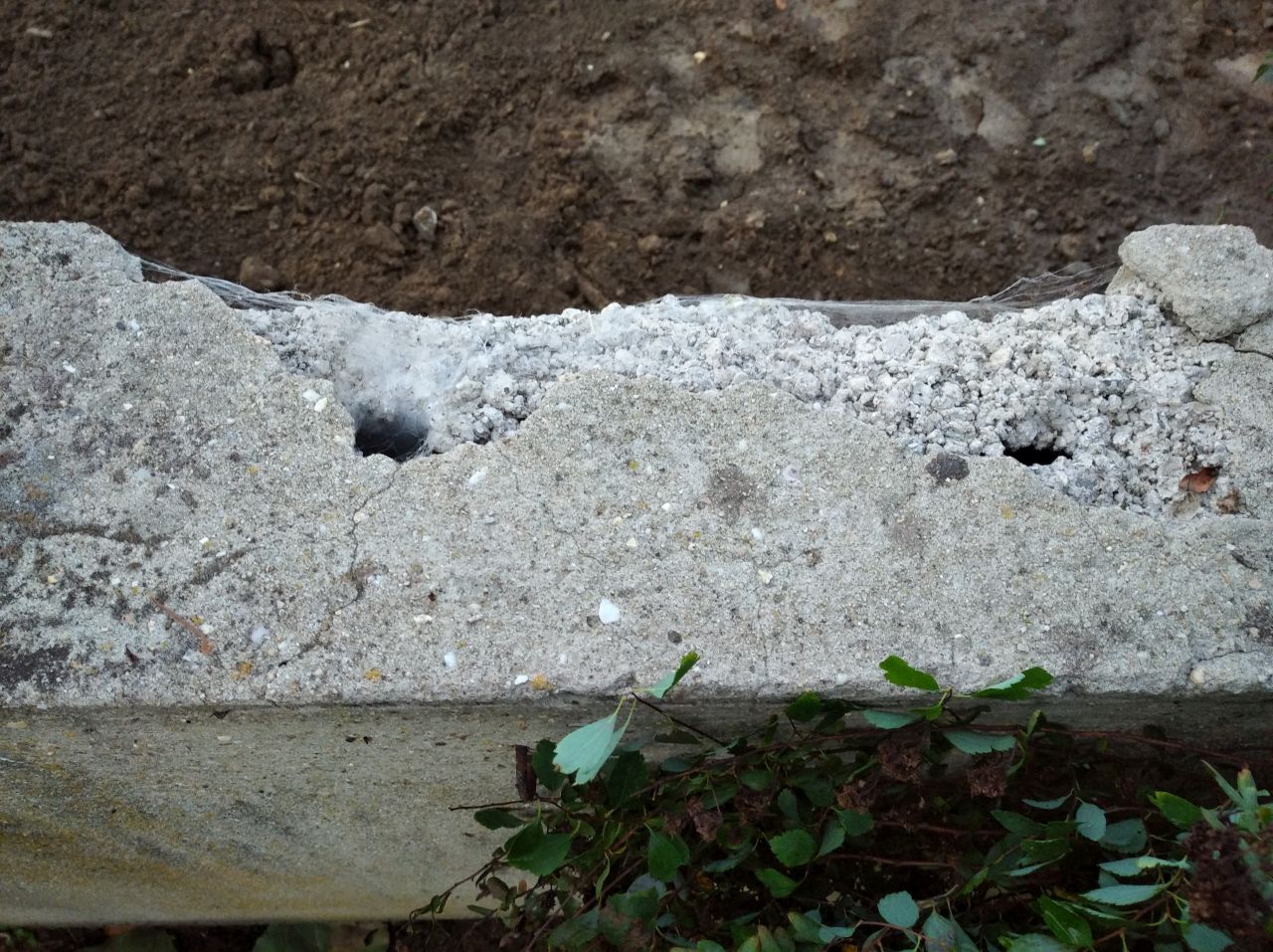

Die Mauer hat einen schmaleren Fundamentsockel (vermutlich Beton). Auf diesen Sockel sind damals wohl Hohlblocksteine (ähnlich Bims und breiter als der Sockel) gemauert worden.
An einer Stelle, an der dieser (Schalungs-)Zement letzten Winter abgeplatzt ist, konnte ich das jetzt alles gut erkennen. Und ja, diese Stelle wird vor diesem Winter noch repariert
Innerhalb der Mauer sind von oben die inneren Hohlstellen der (Bims-)Steine zu sehen, äußerlich wurde wohl mit Zement 15mm dick verputzt. Allerdings sind außen leichte Abdrücke von Schalungsbrettern zu sehen.
Die Gartenmauer wird meiner Meinung nach Schaden nehmen.

Wenn ich mir die Fotos anschauen verstehe ich deine Sorgen nicht ! Ich sehe eine 25 Jahre alte Mauer , mit altem Putz, übersät mit Wasserflecken und oben drauf Grünzeugs.
Man kann auch die Kirche im Dorf lassen. Das Ding ist schon lange mit Feuchtigkeit voll.
