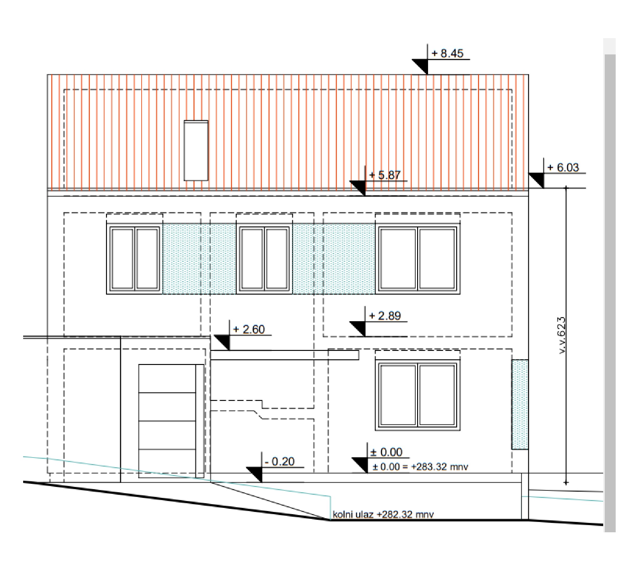

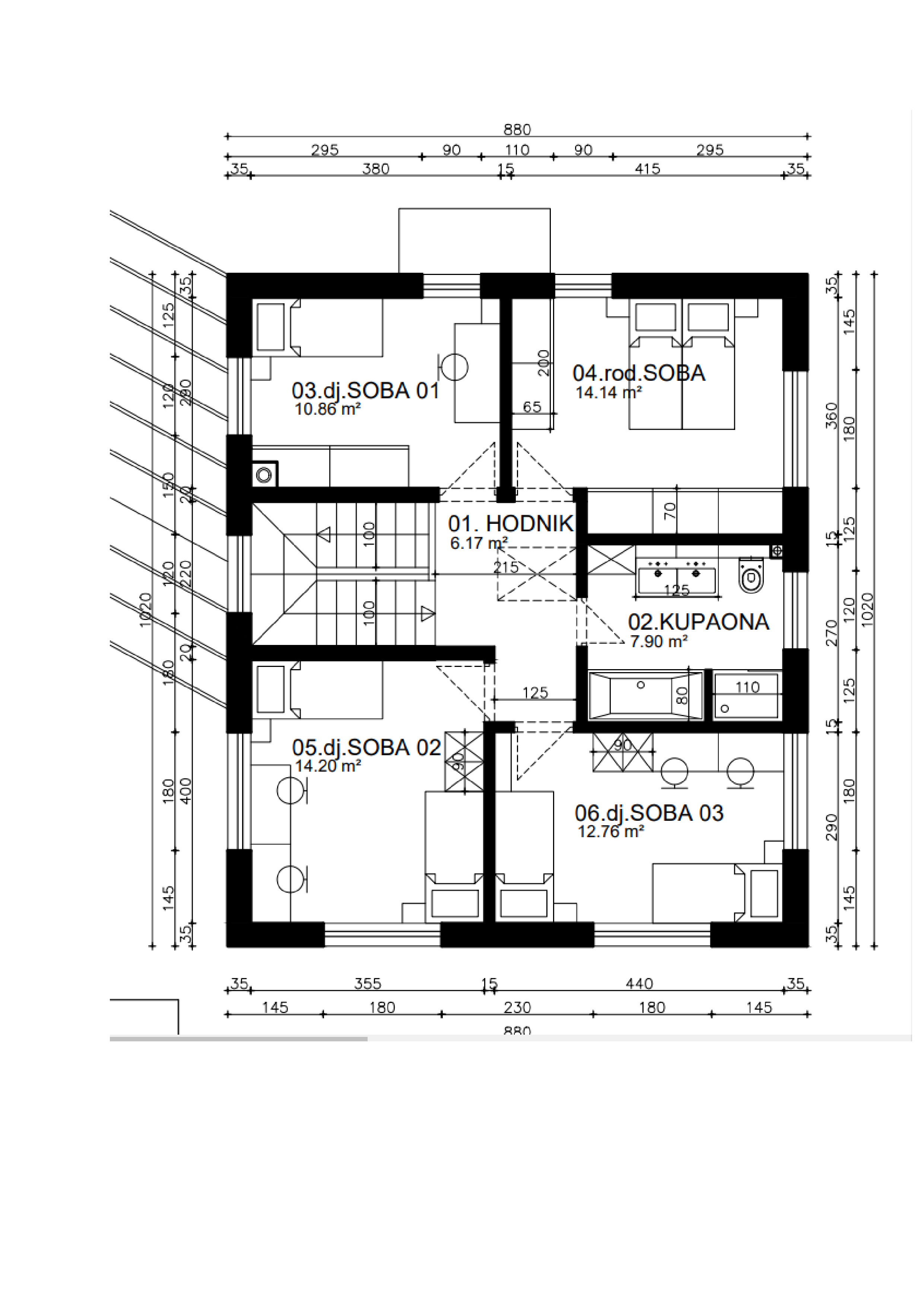

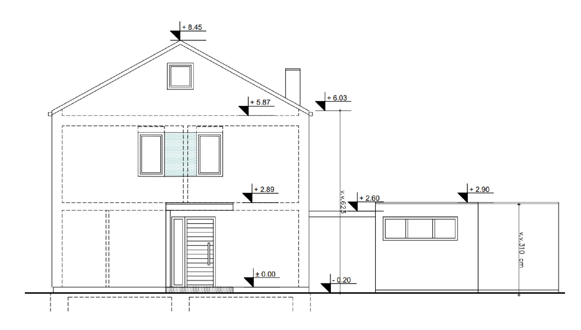

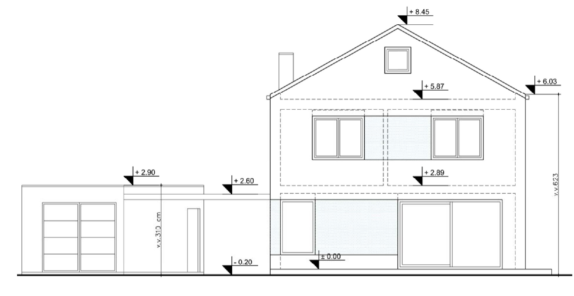

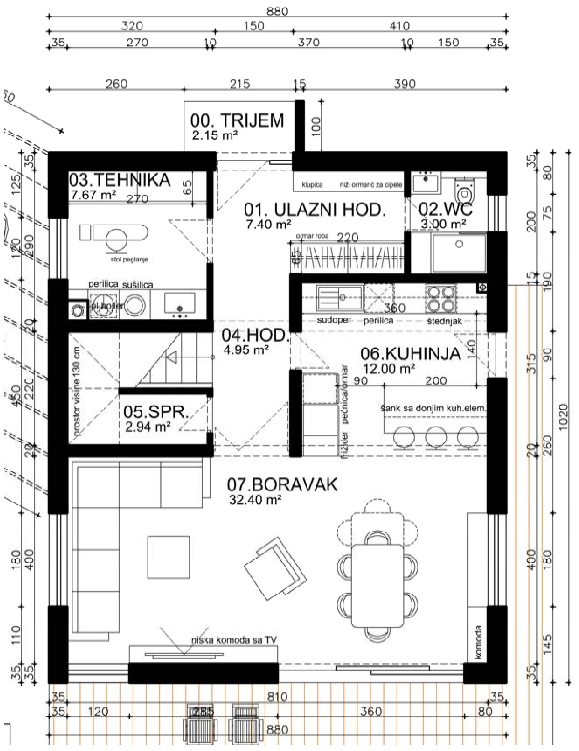

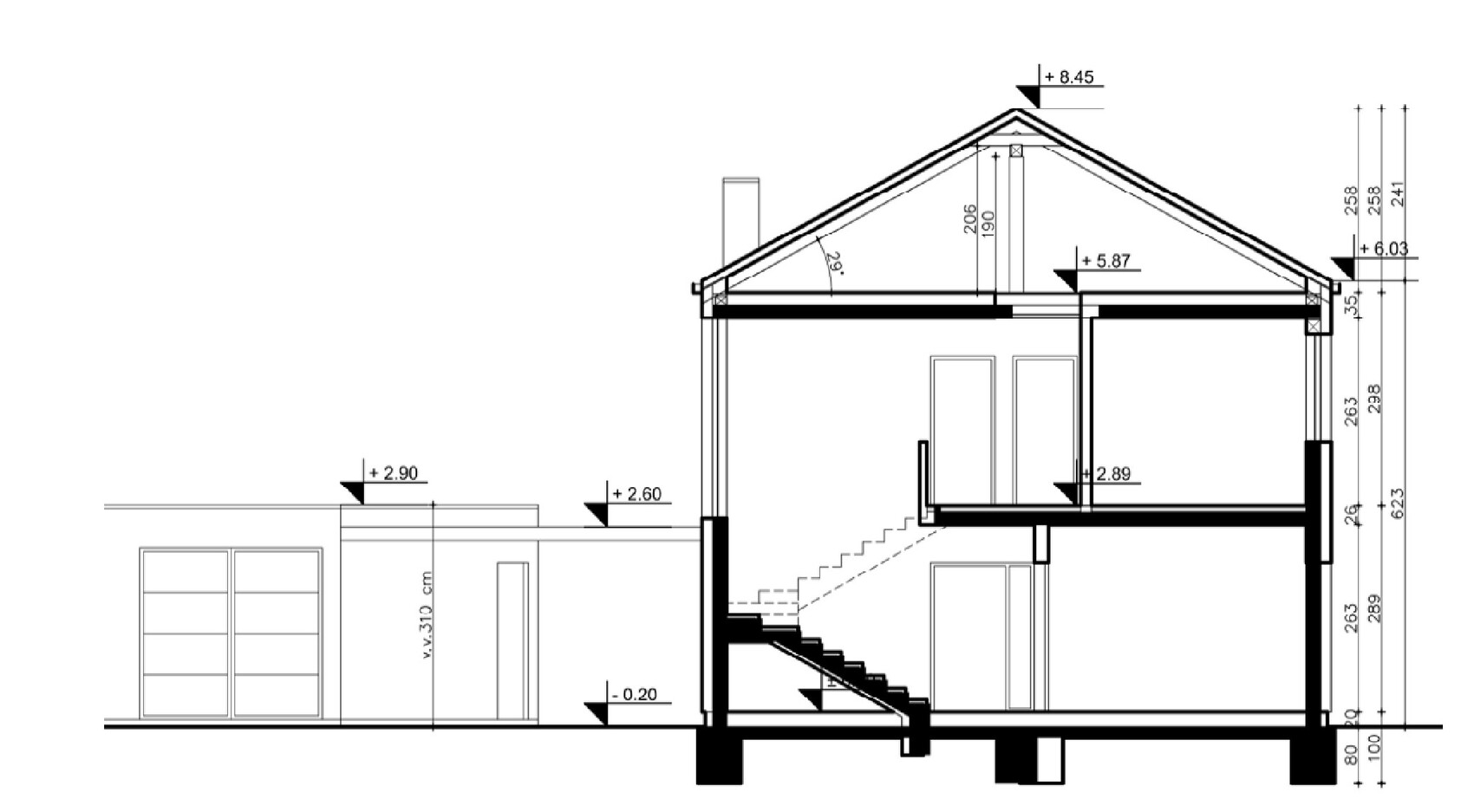

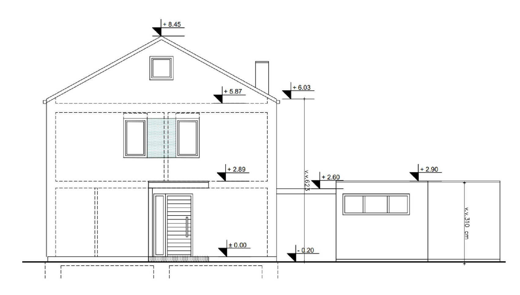

Der neue Grundriss ist da, der Abstand zwischen den Elementen in der Küche muss auf 120 cm reduziert werden.
Ich sehe, dass es im Flur keine Fenster gibt.
Sieht gut aus :)

Ich finde das Fenster wichtig. Sonst ist der Flur oben ja dunkel wie die Nacht.
Für den Schrank im Schlafzimmer hast Du jetzt 70cm reserviert bei Trockenbau. Die meisten Schränke sind 60 tief, vielleicht mal einer 62 aber kaum einer 70. Der Platz fehlt imho ein wenig im Bad. Ich würde auf 65 gehen. Oder hat Deine Frau schon einen ausgesucht? :D
