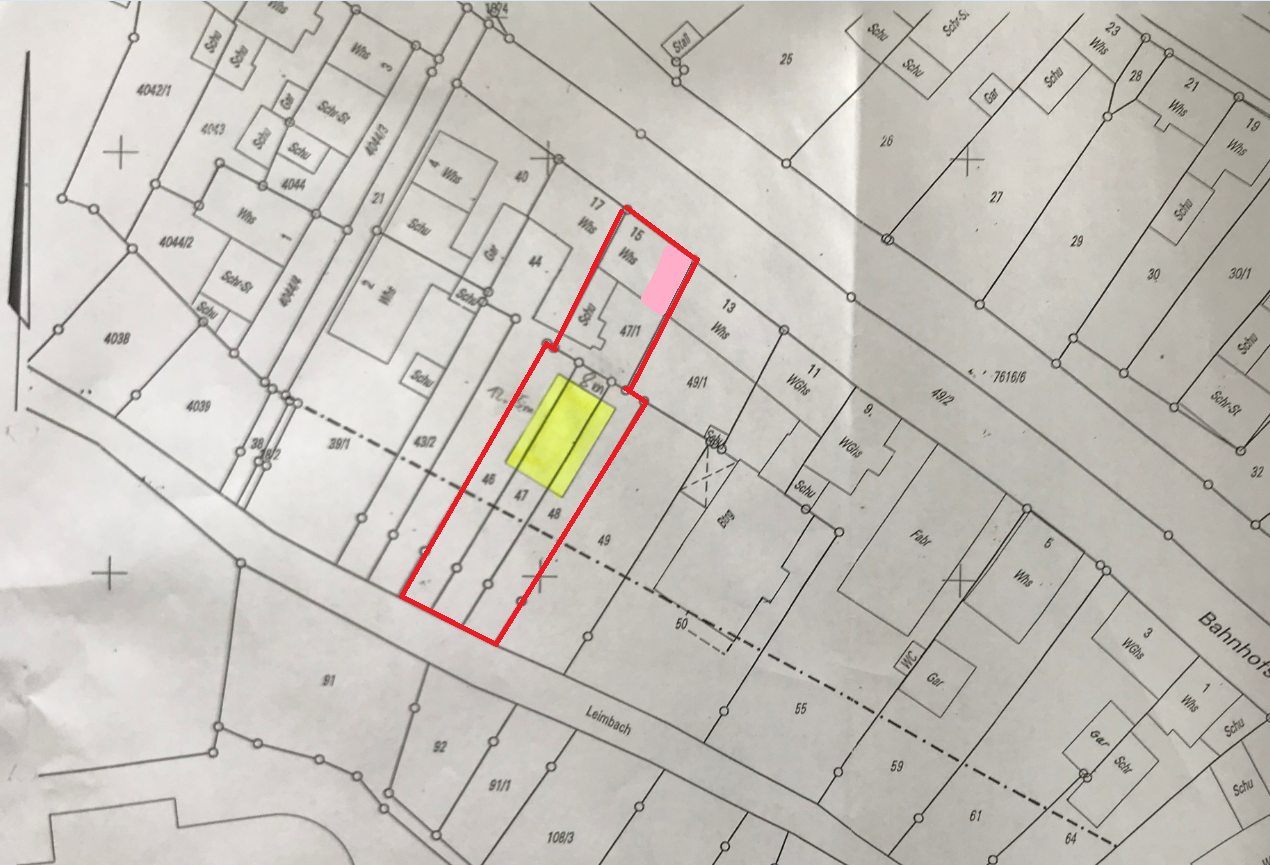

wir wollen die Grundstücke 47/1 (mit Wohnhaus), 46, 47 und 48 von der Oma (90 Jahre alt) meiner Frau abkaufen und in das Grundbuch ein lebenslanges Wohnrecht für die Oma eintragen lassen. Oma, Eltern und Onkel sind damit einverstanden. Geplant ist auf den Grundstücken 46, 47 und 48 ein Einfamilienhaus zu bauen und wenn die Oma dann irgendwann einmal verstorben ist das Haus zu renovieren und zu vermieten.
Eine Bebauung in 2. Reihe ist bis zur strichpunktierten Linie erlaubt. Zugang zum Grundstück erfolgt durch die überbaute Hofeinfahrt (pink markiert Bereich). Um trotzdem auf Nummer sicher zu gehen haben wir eine Bauvoranfrage gestellt. Alle Nachbarn haben schon unterschrieben und sind mit der Bebauung in 2. Reihe einverstanden. Trotzdem lässt sich das Landratsamt noch Zeit und schickt uns erst Anfang Februar eine Antwort.
Nun stellt sich für mich die Frage wie das Grundstück in 2. Reihe möglichst kostengünstig erschlossen wird und ob es im Zuge dessen evt. sinnvoll wäre die vier Grundstücke zu vereinen und nicht nur die drei hinteren Grundstücke.

Guck in die Gemeindesatzung und sprech mit den Versorgern vor Ort. Ist überall anders geregelt.
Z.b. bei uns muss jeder Haushalt einen eigenen Abwasseranschluss haben, auch bei Hinterbebauung.
Aus meiner Sicht ja, denn dadurch wäre das zu bebauen gewünschte Stück weil Teil des "einzigen" Gesamtgrundstückes unmittelbar an der öffentlichen Straße liegend; ansonsten würde es wohl genügen, nur die Flurstücke zu vereinigen, die unter dem geplanten Haus liegen.

Dann ist das Hinterhaus in Abhängigkeit zum Vorhaus.
Würde ich nicht machen. Wenn das Haus vermietet wird, tappt ihr dem Mieter regelmäßig ins Haus, um nach der Technik zu schauen?
Und was wäre, wenn es verkauft werden soll? Man weiß ja nie.
Ich würde es gleich „richtig“ machen
Greu-Lee
Wir würden dann zwei Mietwohnungen daraus machen und die Technik im Keller unterbringen. Daher sollte diese kein Problem sein.

Seh ich auch als sehr gutes Argument die Grundstücke getrennt zu lassen. Das Vereinen der Grundstücke ist später immer noch möglich, das nachträgliche Teilen stell ich mir schwieriger vor.
Optimal wäre immer noch ein Mittelweg.
Dann werde ich mal die Versorger Kontaktieren und hier berichten.
