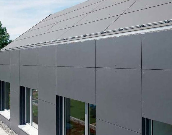

Die neue Fassade sowie Dacheindeckung möchte ich mit grossflächige (dunklen) Fassadenplatten gestalten.
Hier sind mir die Produkte von Eternit ins Auge gestochen jedoch schreckt mich der Materialpreis von oft über 100 Euro pro Quadratmeter.
Ich frage mich deshalb welche Altnerativen sowie Hersteller Ihr empfehlen würdet? Für mich wären sowohl Faserzement als auch Kunststoffplatten in Ordnung. Oder würdet Ihr hier einmal Material klar den Vorzug geben? Wenn ja, warum? Ich möchte gerne Platten verwenden im Format ab 150 x 75 cm ... gerne auch größer. Der Quadratmeter Preis sollte aber deutlich unter dem von Eternit liegen. Es kann auch sehr gerne ein hersteller aus dem EU Ausland sein wie z.B. Polen etc.

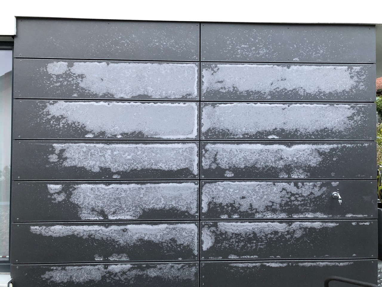

FrankMG
Von Eternit kann ich nur abraten! Wir hatten uns in 2008 für eine hochwertige Fassadenverkleidung der Fa. Eternit entschieden (Faserzement natura). Schon vor einigen Jahren zeigten diese leichte Veränderungen/Ausblühungen; mittlerweile haben sich diese aber extrem unansehnlich entwickelt (siehe Bild anbei). Kulanz seitens Eternit = NULL!
