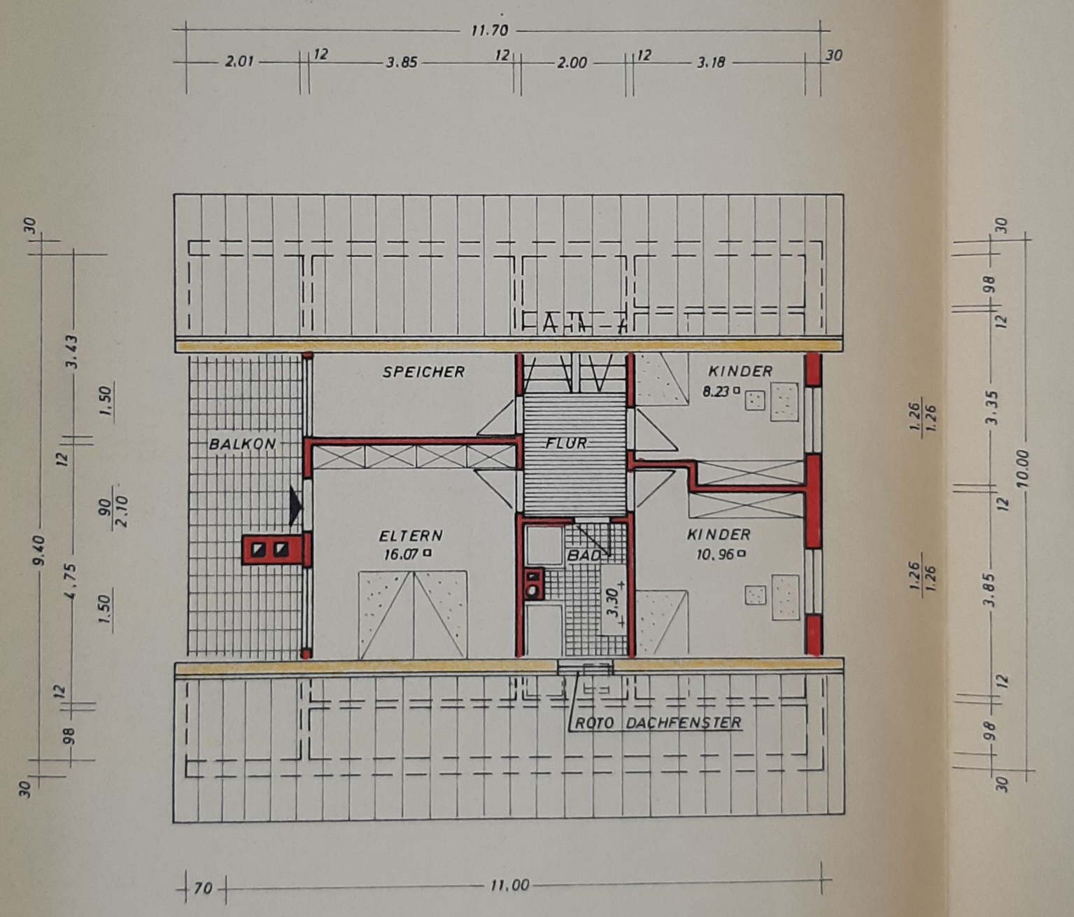

eine Frage zu einem EHF von 1976 mit Wohnräumen im DG.
Bei welchen Wänden laut Grundriss handelt es sich wahrscheinlich um tragende Wände? Laut Baubeschreibung handelt es sich um ein Holzsparrendach / Satteldach. Geschossinnenwände sind Backstein / Ytong.
Die Wand zwischen Speicher und Schlafzimmer wurde inzwischen verändert. Der Speicher ist heute ein Schlafzimmer, das ehemalige Schlafzimmer ist heute ein weiteres Badezimmer.
Weiterhin wurde uns gesagt, dass die Wand zwischen den Kinderzimmer einfach entfernt werden kann, wenn nötig.
Vielen Dank!

So etwas sollte man einen Statiker beurteilen lassen.
Wenns ein richtiges Sparrendach ist gäbe es keine tragenden Wände.
Aber wie gesagt, Statiker bestellen der sich das anschaut.

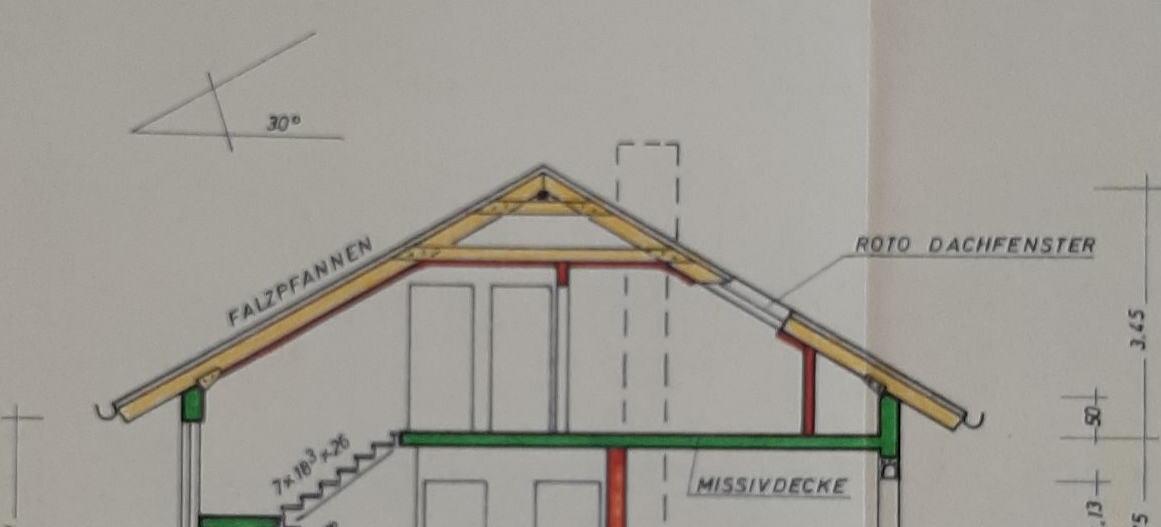

Danke. Einen Statiker gefragten wir definitiv dazu noch. Folgendes Bild bestätigt vermutlich die Baubeschreibung, dass ein Sparrendach ist:
Bei welchen Wänden laut Grundriss handelt es sich wahrscheinlich um tragende Wände? [...] Geschossinnenwände sind Backstein / Ytong.
Die Stärke der Innenwände (12 cm statt 11,5 cm Ziegel oder Gasbeton bzw. 12,5 cm Gasbeton-Planstein) weisen auf keines der genannten Materialien hin; tragend sind diese aus den genannten Materialien ebenfalls nicht, das würde bei 11,5 cm nur auf Kalksandstein zutreffen können. Allerdings können auch nichttragende Wände eine aussteifende Funktion haben und insofern statisch dennoch relevant sein. Sollen die Sparren hier ausschließlich von Zangen in ihrer Stellung gehalten sein ?
Das halte ich für höchstwahrscheinlich zutreffend.
Aber Sparrendächer haben mit Sicherheit so 1 bis 2 Stützen, die man so nicht sieht. Bei uns ist das so.
