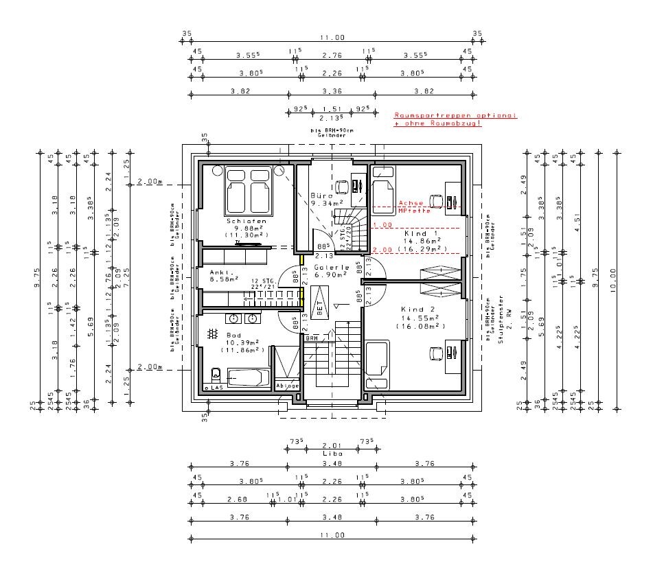

Bei den Schränken würde ich aber auf den bisher zwischen den Kinderzimmern geplanten Wandverlauf zurückschwenken.
Sehe ich auch so, das wird sonst sehr ungünstig bei den Kinderzimmern. Ich würde sogar eher die Wand zwischen Büro und Kind 1 noch etwas weiter nach links ziehen, sie also gerade von planunten nach planoben durchziehen.

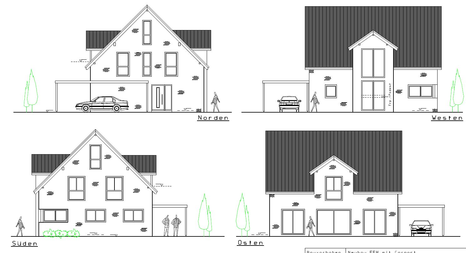

So wird es von Außen aussehen. Erker vorne zur Straße (Westen) wird verputzt - vermutlich hellgrau oder ein heller Erdton, der Rest ist verklinkert. Der Erker mit dem Treppenhaus bekommt Raffstores. Pfannen falch, ob gerade oder im Wechsel verlegt, überlegen wir uns noch. Fetten vom Dach werden nicht mit rausgezogen.
Vier Fassaden eines modernen Hauses (Nord, Ost, Süd, West) mit Carport, Autos, Personen.

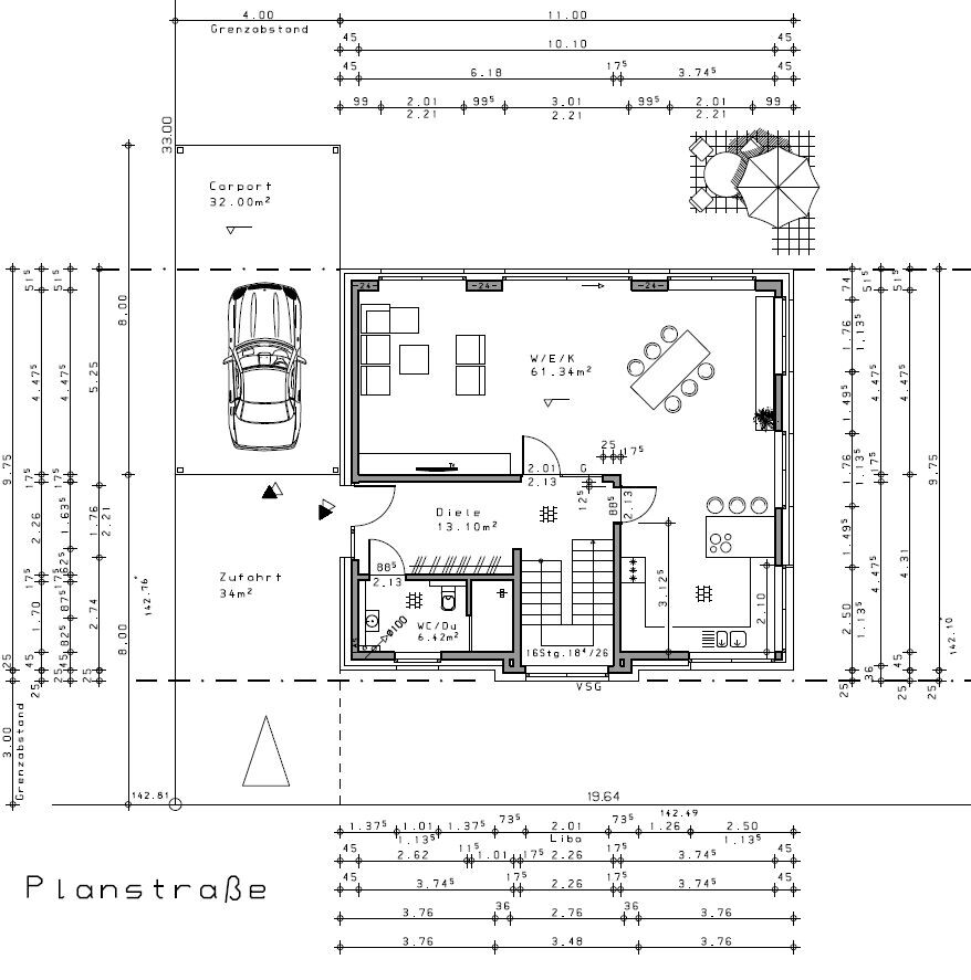

EG:
Grundriss eines Hauses: Carport, Zufahrt, Diele, WC, Wohn-/Essbereich, Küche, Treppe, Terrasse.

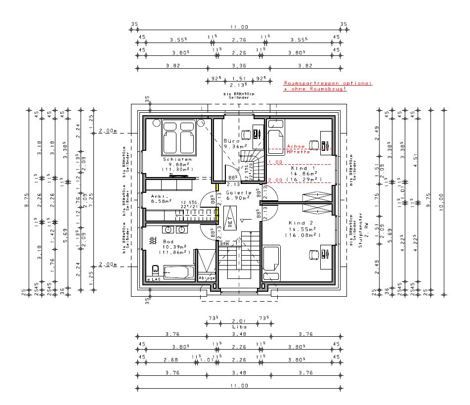

OG:
Bitte nicht von den Treppen und der Wendeltreppe im Büro verwirren lassen. Wir haben in dem Entwurf noch prüfen lassen, wo und wie wir später mal eine Treppe nach oben bekommen, falls wir den Dachboden doch noch ausbauen werden. Wir werden nun in der Ankleide die Holz-Dachkonstruktion so vorbereiten lassen, dass wir dort mit so einer Raumspartreppe nach oben kommen würden. Das steht aber noch in weiter Ferne, besonders da dann oben das Belüftungs- und Heizkonzept gar nicht passt.
Grundriss eines Hauses mit mehreren Zimmern: Schlafzimmer, Ankleide, Bad und zwei Kinderzimmer.

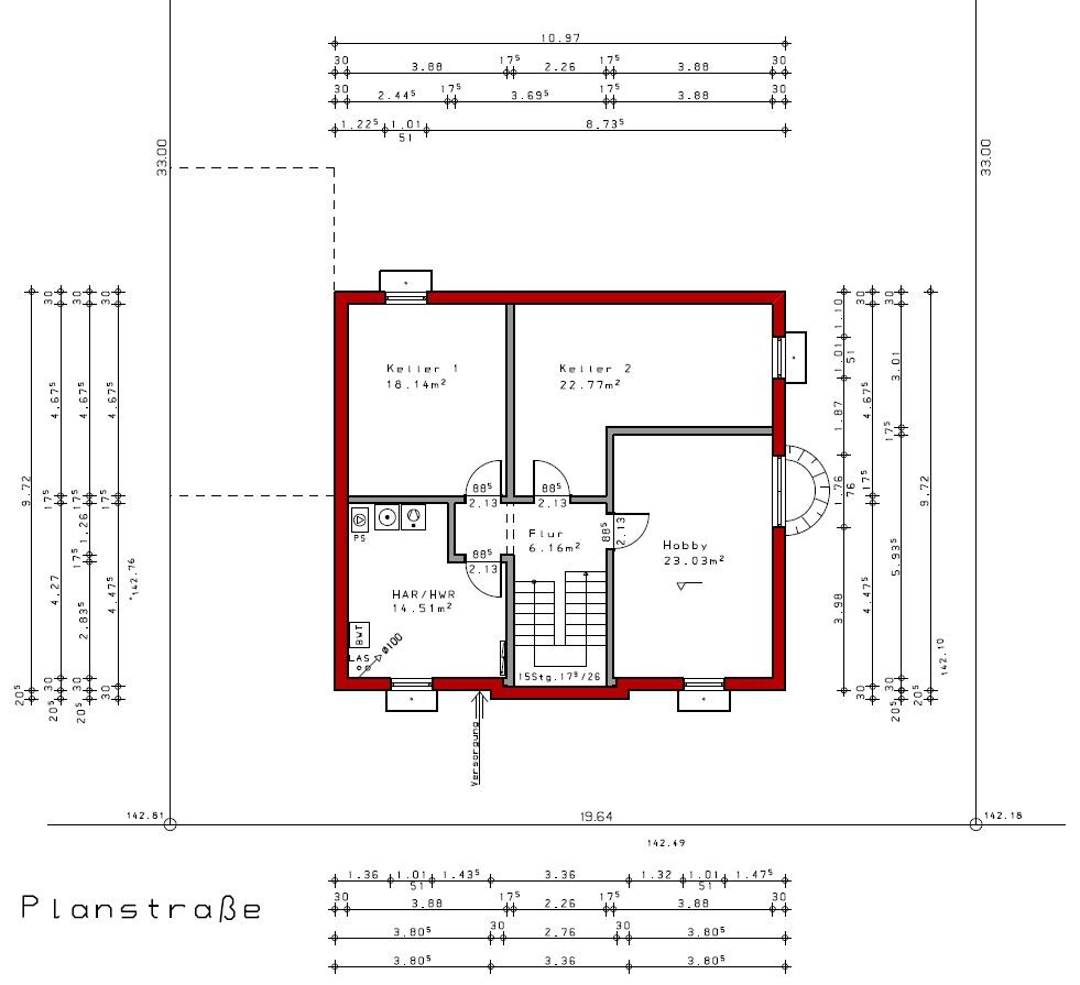

Keller:
Grundriss: Untergeschoss mit zwei Kellerräumen, Hobbyraum, Flur, HAR/HWR und Treppen.

Zum Grundriss:
ist übersichtlich, gefällt mir.
Bin nur kein Freund von 2 Türen zum Wohn- und Küchenbereich.
OWLer
OWLer
Gerade das Thema haben wir 1001x mit allen möglichen Leuten besprochen und sind die Laufwege durchgegangen. Sind immer wieder da gelandet, dass wir direkt von der Haustür in die Küche gehen wollen und auch von der Küche direkt in den Keller gehen wollen. Eine Tür in die Küche muss somit sein. Das gleiche ist aber vom Sofa der Fall, wenn man z.B. zum WC muss.
Und schon waren es zwei Türen. Die bleiben auch. Wenn uns mal auffallen würde, dass wir auch nur mit der Tür im WOhnbereich leben könnten, wird die zur Küche einfach zugemacht.
Aber danke für das Lob für den Grundriss!
Warum von der Ankleide aus?
Fällt die dann weg, weil oben dann das Schlafzimmer hinkommt? Oder was soll nach oben kommen?
