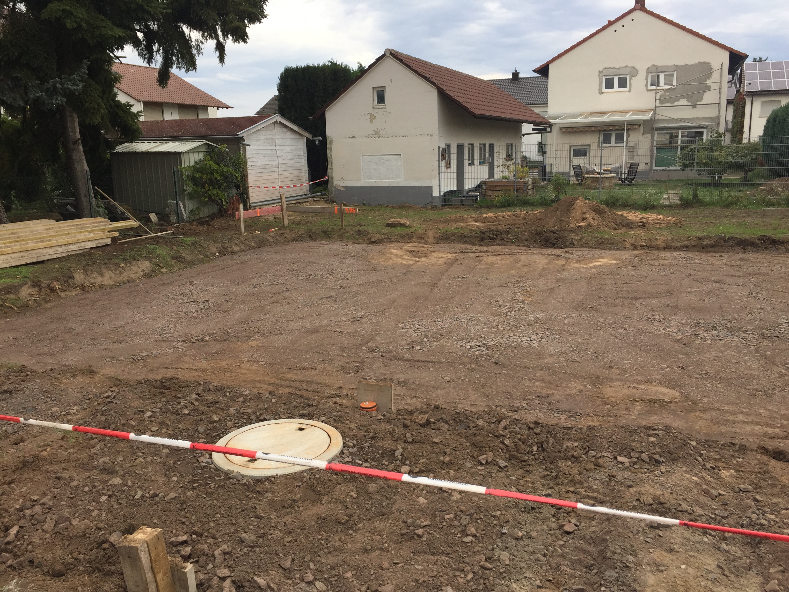

Hallo
Der Tiefbauer hat die Erdarbeiten vorerst abgeschlossen, dies waren mutterboden abtragen eine schotterschicht kapillarbrechend von min. 15 cm Recycling Schotter 0/45 Körnung. Revisionsschacht gesetzt, später kommen noch Abflüsse Leitungen etc. Da ich Laie bin kurze Frage wie weiß ich, ob er den Schotter so gesetzt hat? Sprich 15 cm und verdichtet? Da verdichtet ist, sieht man das nicht mehr bzw kann man nicht messen. Bringt eibe dynamische Lastplattenprüfung Aufschluss ? Die folgt noch. Als nächstes kommt der Rohbauer und ich weiß nicht ob der dies irgendwie kontrolliert wenn die Bodenplatte gesetzt ist..ich baue ein Einfamilienhaus ohne Keller. Der Boden hat Bodenklasse 3. Hintergrund ist das ich dem Tiefbauer tagelang hinterherlaufen musste, damit der anfängt und beendet...es ist das einzige wofür ich mich kümmern musste ab Rohbau beginnt der Bauträger. Und was wäre wenn der Tiefbauer nicht gute Arbeit geleistet hat? Kann das Folgeschäden wie Absetzrisse mit sich bringen? Nässe etc kann auch sein. Oder ist die Bodenplatte doch elementar ? Danke für eure Meinungen bzw Tipps
Im Baugrundgutachten spricht man auch mehr von Empfehlungen etc wie sieht es da aus? Kontrolliert das jemand ?

Gehe hin Grab ein Loch 20x20cm, aber das aktuell auf alle Handwerker warten musst wirst noch merken, da will dir dann auch keiner ans beim pissen wenn er dich vertröstet sondern das ist der vielen Arbeit geschuldet.
guckuck2
Der Rohbauer wird die Höhe einmessen. Kannst ihn ja explizit noch mal drum bitten zur Kontrolle.
Loch graben ist nett gemeint, dürfte aber eher etwas für die Spitzhacke sein
