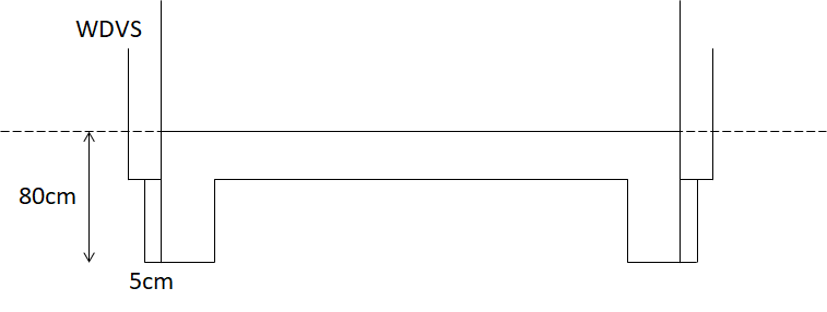

wow... ich habe keine E-Mail Benachrichtigung erhalten und wollte mal schauen, ob jemand was dazu gesagt hat und dann lese ich 4 Seiten mit nur nützlichen Informationen! Danke!!
Unser Bauleiter will es so machen, wie ihr es beschrieben habt. Wir bauen ohne Keller mit Kalksandstein und WDVS. Hier mal eine grobe Zeichnung, wie es gemacht werden soll:
Querschnitt WDVS-Profil mit Aussparungen und Stufen; Bezugshöhe 80 cm, 5 cm Tiefe.
Wenn wir die Bodenplatte komplett einschalen wollen, wird das ca. 4k mehr kosten. Das war nur eine Schätzung und man müsste den Rohbauer da fragen. Wie teuer es wäre, in diesem Beispiel nur die Bodenplatte zu Dämmen, wissen wir nicht. Er meint aber, dass z.B. 4k bei der WDVS, oder dem Dach mehr bringen. Die Dämmung der Bodenplatte wird nur mit 0,5 in den Gesamtwert eingerechnet und wegen Frostschutz braucht man es nicht.
Wir bauen nicht mit einem GU, sodass wir die Mehrkosten mit dem Rohbauer ausmachen müssten. Wie sich das Ganze dann auf die Statik auswirkt ist natürlich eine andere Sache.

Dein Beispiel ist Bild 2 und ja in der Regel reicht das völlig, da ja eben der Verlust nach unten nur gering ist. Zusätzlich wirst du ganz bestimmt innen eine Dämmung ja auch unter der Fußbodenheizung bekommen.

Nee muss du nicht, der Aufbau auf der Bodenplatte ist nicht wirklich relevant für die Dämmung der Bodenplatte.

Na wie dem auch sei. In Praxis bemerkt man hier die fehlenden Xps Platten unter Platte und am Streifen nicht wirklich, denn weder Boden noch Wand sind besonders kalt. Also ist grau alle Theorie und bunt das Leben.

Ist wie mit der Wetterkarte je mehr rot desto wärmer. Sprich die Wärmeverluste ganz ohne Dämmung sind am höchsten und mit Dämmung unter der Bodenplatte am geringsten. Frostschürze ist halt der Mittelweg.
