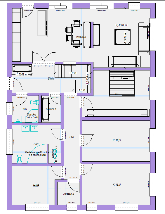

Bungalow 148m² Grundstücksplanung / Grundrissplanung

Eigentlich ist doch folgendes klar, wenn das vom TE gewünschte Raumprogramm ins EG kommt, dann entsteht eine riesige Fläche, die irgendwie als Dach gestaltet werden soll und etwas Lager und Büro enthalten soll.
Wenn diese Fläche wiederum etwas "nett" sein soll, dann wird man irgendwo sinnvollerweise Fenster im Mauerwerk haben und nicht nur Dachflächenfenster ab Höhe ca. 100 cm .. was je nach Dach-Neigung keine schöne Fläche am Fenster ergibt.
Der Wunsch, ein Büro unters Dach zu bringen kostet im EG für eine ordentliche Treppe mind. 5 bi 6 qm, da ja auch die Verkehrsfläche hinzugezählt werden muss. Allerdings folge ich auch gerne @Nordlys Empfehlung einer ordentlichen Treppe, selbst, wenn der Dachboden nur Lagerraum sein soll. Es vereinfacht auf jeden Fall.
Eine weitere sinnvolle Option wäre es sicherlich die Haustechnik unters Dach zu packen.
Eine ebenso sinnvolle Option wäre es vielleicht, die Kinderzimmer im EG nicht so riesig zu planen, sondern, wenn schon Dach da ist, evtl. eine Öffnung der Kinderzimmer mit zweiter Ebene zu erwägen. Oder nur 1 Kinderzimmer im EG und ein zweites dann im DG bzw. für die Zeit der kleinen Kinder das Elternschlafzimmer ins DG, was dann nach Auszug der Kinder zum Gästezimmer werden kann und die Eltern gehen wieder ins EG usw.
So könnte man dann evtl. das EG etwas kleiner gestalten und den entstehenden Dachraum sinnvoll nutzen.
Die einfachste Möglichkeit dafür ist sicherlich ein Satteldach.
Ein Pultdach könnte ich mir in der Form vorstellen, dass wirklich mir sehr geringer Neigung im Süden gestartet wird, damit die Mittelwand dann tatsächlich ordentlich Fenster mit evtl. Brüstungshöhe ab 100 cm haben kann. Damit wären diese Fenster dann ein Gewinn für das DG.

Versetztes Pult hat damals pauschal 10000€ mehr gekostet. Andere Dachkonstruktion! Man muss für sich den Grund finden, warum man es möchte.
Is aber ein großes - was sag ich - ein Megadach. Da ist vermutlich der Aufschlag für das Pult auch mega.

Wo kann man ein versetztes Pultdach denn preislich einordnen? Teurer als Walmdach, gleich oder weniger teuer?
Die Kinderzimmer können auch 14qm groß sein wenn das was hilft. Das Haus kann auch 1/2m breiter und 1m länger werden. Also zum Beispiel 12x17m. Ist dann natürlich wieder sehr lang... Anfangs hat mir das ja nicht so gefallen, aber komm ich damit klar.
1 Kinderzimmer im Dachgeschoss wollte meine Frau nicht. Um ehrlich zu sein finde ich eine Trennung der Kinder aber auch nicht vorteilhaft.
Die Idee für die Zeit der kleinen Kinder das Elternschlafzimmer ins DG zu bringen finden wir auch nicht so gut. Meine Frau sagte, "dann können wir auch auf Stadtvilla gehen".
Ich weiß, viel Spielraum lassen wir euch nicht.
