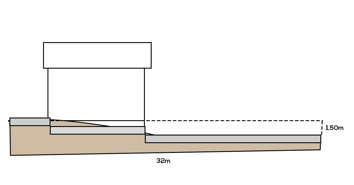

Da unser Grundstück an einem Feld liegt und es zum Feld hin abfällt, haben wir es aufgeschüttet, so das wir ein gerades Grundstück haben.
nun möchte ich an der Seite eine Mauer aus Sahlsteinen bauen, die am Fehlt 1,50m hoch ist und nach vorn gehend die selbe ausgangshöhe hatte:
Maße der Schalungssteine: 360x240x248 mm.
Wie mache ich jetzt dieses Stufenfundament, wie tief und ab wnn fängt man eine Stufe an?
Ein Bekannter der mir hilft meinte, es genügt. die erste Reihe Schalsteine in 15cm Magerbeton zu legen und dort schon einmal die Bewehrung rein zu legen / stecken.
VG & Danke

Moin
Einfach eine Wand aus Schalungssteinen und dann noch ohne ein tragfähiges Fundament wird nicht dauerhaft funktionieren.
Ich würde da mit L-Steinen arbeiten.
