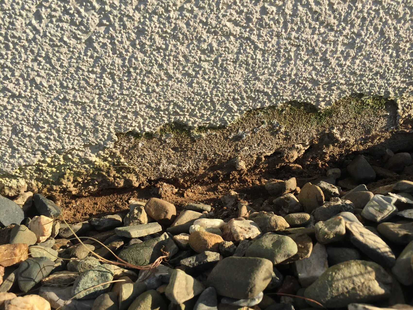

Ich habe gestern gesehen dass der Außenputz einen Riss hat und dabei habe ich festgestellt, dass der Außenputz nur bis Höhe der Kiesstreifen aufgetragen ist. (Siehe Photo).
Da unser Haus im 2016 gebaut wurde, finde ich das sehr merkwürdig. Warum wurde der Putz nicht bis 20 cm unter OKG aufgetragen ?
Vielen Dank erst mal
Liebe Grüße
Naoufal
Naoufal
2 cm wären kein Problem.
Die haben nur bis zum Kiesstreifen verputzt.
Da fehlen noch 20 cm drunter, sonst saugt die Mauer die ganze Feuchtigkeit ab.
Die Firma erreicht man nur über Anwalt und Co.
Lohnt es sich einen Gutachter zu holen ?
Bookstar
Naja auch wenn sie 20cm weiter herunterputzen musst du ja extra abdichten bevor der Kiesstreifen kommt. Somit wäre es wohl generell ein Problem wenn das vergessen wurde.
Du hättest auch Innen nach 3 Jahren bestimmt schon Schäden.
