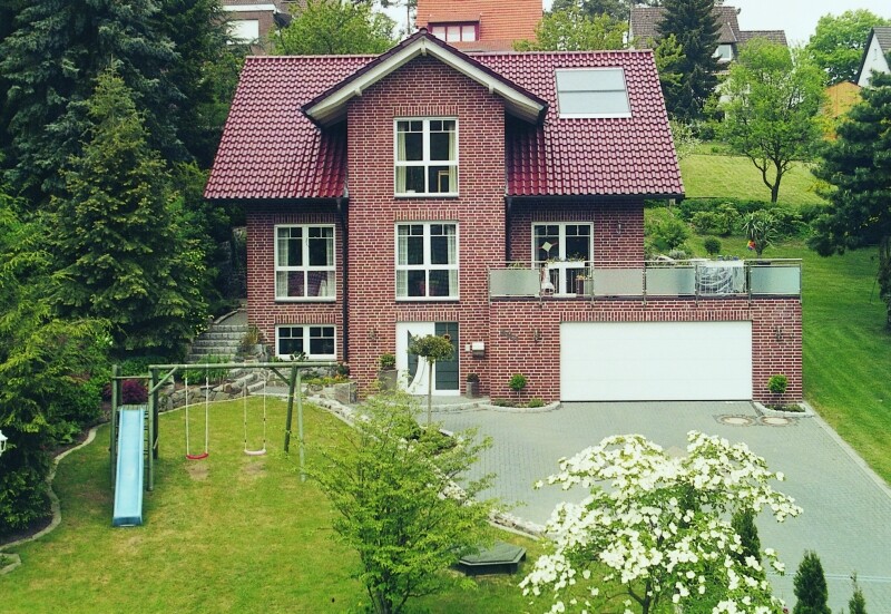

Ich habe eine Frage zur Definition einer Gaube bzw. eines Giebels:
Und war ist in dem Bebauungsplan vorgeschrieben, dass man bei Dachaufbauten 1 m Mindestabstand vom unteren Dachrand und vom First einhalten muss. Außerdem darf die Traufhöhe Max. 3,50 sein.
Ist die beiliegende Bauart ein Giebel oder ein Dachaufbau bzw. würde das Bauamt einer solchen Bauform zustimmen?
Zählt dann die obere Traufe an der Gaube/Giebel auch zu der 3,50 m-Regelung? Bzw. ist der Mindestabstand von der Firsthöhe der Gaube bzw. des Giebels oder von deren Traufe zu bemessen? Und wie wird der Abstand gemessen (als Höhenversatz im Schnitt oder auf der Dachfläche)?

Ich interpretiere das so, dass der 1m Mindestabstand der Gaube vom Giebel des Hauses so bemessen wird, dass der Giebel der Gaube mindestens 1m unterhalb des Hauptgiebels liegen muss. Somit würde das abgebildete Haus so nicht der Bauodnung entsprechen.
Ob es dennoch genehmigt werden kann, kannst Du beim Bauamt vor dem Einreichen des Bauantrages erfragen. Da bewegt sich schon mal jemand. Bei uns ist eine maximale Hausbreite in der Bauordnung vorgegeben, die wir um 1,5m überschreiten. Wurde per Sondergenehmigung ebenso gestattet wie das Verschieben des Baufensters um einen Meter nach hinten und das Erstellen eines Carports außerhalb des Baufensters.
Ein Giebel
Frag' es. Dein Bebauungsplan erlaubt es so jedenfalls nicht.

Also nicht der Höhenversatz sondern auf der Schrägen gemessen oder?
Hat das eigentlich Dein Architekt so geplant? Dem war doch der Bebauungsplan bekannt, oder?
Guido1980
Ja das kommt vom Architekten … der hat aber auch gesagt, dass "noch nicht alle Details berücksichtigt worden sind und das im Zuge der Baugenehmigungsplanung erfolgt".
