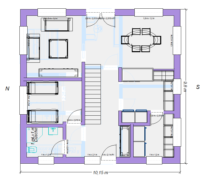

Ich hab noch mal mit der Haustür zur Straße experimentiert und kam dabei zu dem Schluss, dass man die Ausrichtung auf die Sonne bei diesem Grundstück vielleicht nicht überdramatisieren sollte, sondern sich vielleicht auf den Garten fokussieren könnte. Wenn man die volle Breite nutzt (10m), öffnet sich das Haus etwas gefälliger zur Terrasse, finde ich.
Allerdings liege ich immer bei 10,15m Breite. Scheint ne magische Zahl zu sein. Daher die Frage...
Variante 1:

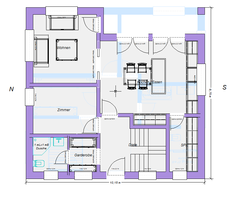

Variante 2:
Grundriss eines Hauses: Wohnzimmer, Küche/Essen, Zimmer, Garderobe, Diele, Dusche.

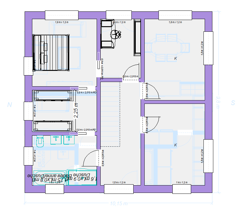

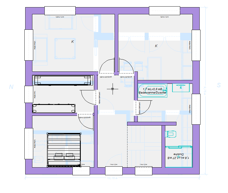

Grundriss eines Hauses: Flur, Treppenhaus, zwei Küchen, Badewanne/Dusche, Schlafzimmer.
(Treppe kein Podest)
