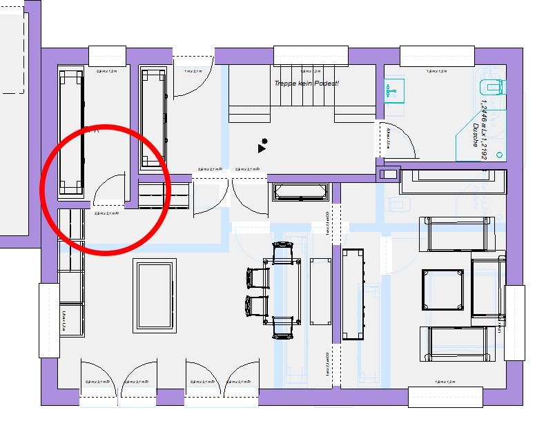

Bauherrin92 schrieb:
Auf die Speis kann ich nicht verzichten, wenn man da eine Tür zur Küche hinmacht wird das auch nichts..
Am besten, Du sagst einfach, "das gefällt mir nicht" - fertig. Sonst verwirren solche Aussagen nur, da die Tür zur Küche eigentlich kein Problem wäre.
Grundriss eines Wohn-/Essbereichs; roter Kreis markiert links den Schrankbereich.
F
Erker und solche kostspieligen Sachen kommen für uns nicht in Frage. Auf die Speis kann ich nicht verzichten, wenn man da eine Tür zur Küche hinmacht wird das auch nichts..
OG:
Kinderzimmer nicht im Süden, wenn man das tauscht mit dem Schlafzimmer dann wird das wieder nichts mit der Garderobe.
Es liegt vermutlich an dem angesprochenen Notfall (dafür alles Gute!), dass Du mit dem Kopf wo anders bist.
Der Grundriss von @kaho674 ist super und hat im Prinzip alle Krücken Deines Ursprungsgrundriss beseitigt.
Die Tür ist auch kein Problem in die Speis, hat ja @kaho674 schon gezeigt.
Weiß nicht wie Du darauf kommst, dass man Kinderzimmer uns Schlafzimmer nicht tauschen könnte...natürlich nicht 1:1 man muss sich halt ein kleines bisschen anstrengen.
Vielleicht versuchst etwas offener für Vorschläge zu werden? Sonst verlieren die kreativen Köpfe hier schnell die Lust (ich bin keiner davon!).
Wenn's Dir an Vorstellungskraft mangelt wäre besser das zu sagen und zu fragen ob man Kinderzimmer und Schlafzimmer tauschen könnte als zu sagen das geht nicht. Das ist nämlich Quark.
Meinte damit die Küche wie sie jetzt eingezeichnet ist, so "abgehackt".
Generell befürchte ich, wenn die Außenmaße vertauscht wird und die Garage auf einer Linie mit Haus steht so wie hier, dass wir abends gar keine Sonne haben werden bzw. nur in der Küche, wo wir uns am wenigstens aufhalten. Kann mich aber auch irren...
@face26
Ich finde den Grundriss auch ganz gut gelungen, aber habe Bedenken wie gerade beschrieben.
Ja mir mangelts tatsächlich an Vorstellungskraft, habe kein Gefühl für sowas. Trotz zeichnen und alles abmessen....das geb ich zu
EDIT: mein Mann meinte dazu, Küche/Ess/WZ nicht in einer Linie, er mag diese L-Form...
Es ist nur eine beispielhafte Möblierung (behaupte ich mal) die Küche ist in der Größe und Form in x-Fachen Varianten zu möblieren. Du kannst auch planunten übers Eck gehen mit der Küche, mit Eckfenster was weiß ich. Du musst auch nicht die zwei Flügeltür-Fenster nehmen, kann man durch ne große Fensterfläche ersetzen usw.
Sehe ich nicht so, aber wenn Du Dir es besser vorstellen willst...befrag mal Tante Gogle nach Sonnenstandsverlauf, da gibt es ne Seite, da kannst Du exakt für euer Grundstück den Sonneverlauf Dir anzeigen lassen....für jede Tages- und Jahreszeit.
Ist ja nicht schlimm. Dann sag das, äußere Deine Bedenken und frag nach, aber fertige es nicht ab mit: "das funktioniert nicht". Das tut es vermutlich doch und mangelt nur an Deiner Vorstellungskraft.
Also Ihr seid weniger in der Küche - gut zu wissen.
Dann könnte man das EG auch fast "spiegeln".
