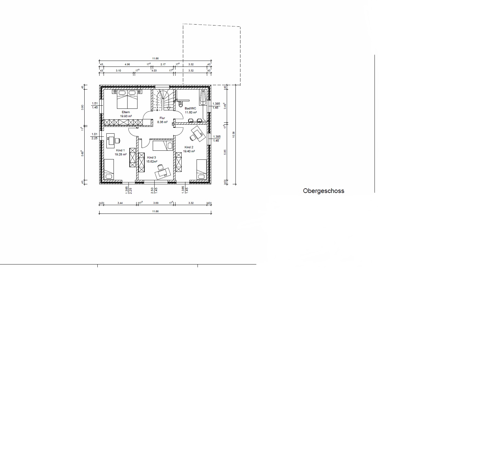

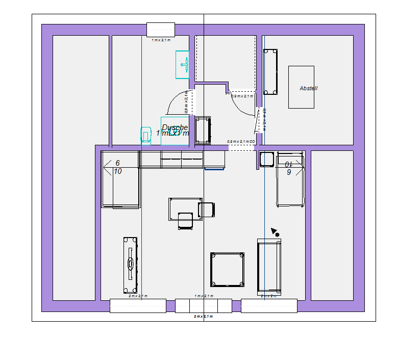

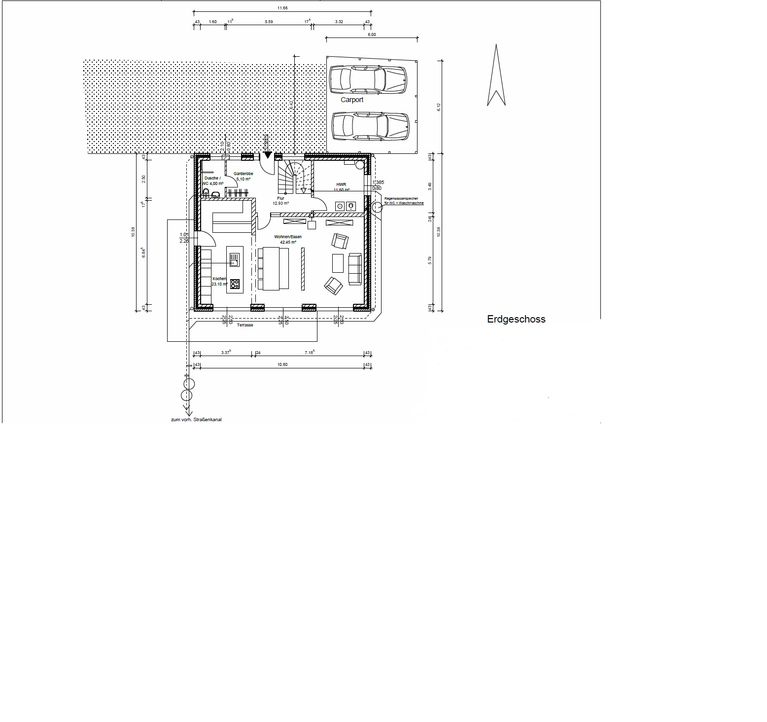

habe noch mal eine Frage zu den Bädern (sind ja sozusagen bei mir 3, EG, OG und DB)
- die EG-Anordnung ist verbesserungswürdig ? würde ihr die Tür weiter oben - also bis zur Mauer - ansetzen ?
- die OG-Anordnung vom Architekten gefällt mir , finde die Alternative besser, was sagt ihr dazu ?
- wie ist die DB-Anordnung im Bad ? Finde die gesamte Aufteilungen der Räume super, würdet ihr Bad (Südnorden) und Abstellraum (Nordosten) tauschen? Danke hier noch mal @kaho674

Würde im EG nichts ändern.
Im OG find ich den neuen Entwurf interessant. Kann mir leider zu den Spiegeln nichts konkretes vorstellen. Wo sind die angebracht? Wie wacklig oder fest sieht das aus? Man guckt gegen das Fenster-Licht, richtig? Oder ist da ne Wand dazwischen? Ein 2. Fenster hast Du nur vergessen einzuzeichnen? Insgesamt wäre mir das aber zu eng und nervig, ständig im Kreis um die Mitte zu rennen. Ich würde beim Ausgangsentwurf bleiben und da auch noch ein Fenster rein machen. Oder jemand hat noch ne 3. Idee.
Im DG auf die Schrägen achten. Bad mit Abstell tauschen wird nichts, da letzteres nahezu komplett unter der 2m liegt.

EG-Bad:
ok, dann wäre EG abgehackt

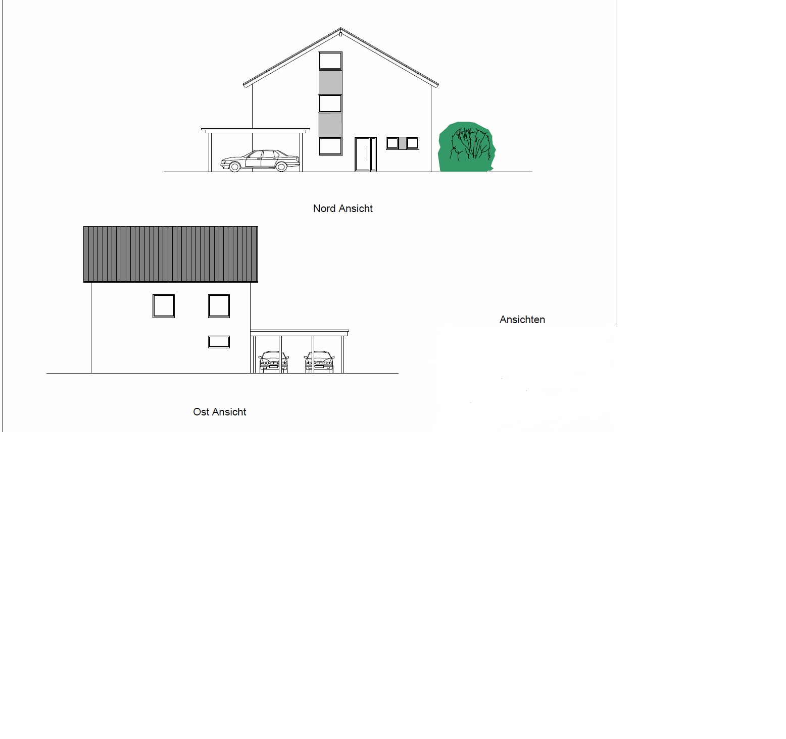

OG-Bad: in der Tat , es sind dort schmale Standspiegel vorgeschlagen worden, aber vorher keine Gedanken dazu gemacht. Ein zweites Fenster zum Norden ? Das würde die Nordansicht vielleicht bisschen schaden ? Beim Ausgangsentwurf stört mich die Toilette, du kommst rein und siehst die gleich. Eine 3.Idee wäre hier nett bzw. hilfreich!!
DB-Bad:
ok, auch hier abgehackt
bleibt also nur noch das OG-Bad über, welches man noch verbessern könnte.
Danke dir !!!

Du hast im WZ ja auch kein Nordfenster. Wieso nicht? Kann man herausgucken. Ist schöner - glaub mir.
kaho674
kaho674
Außenansicht ist auch wichtig, das stimmt. Hast Du denn schon alle Ansichten rundsrum mal komplett?
