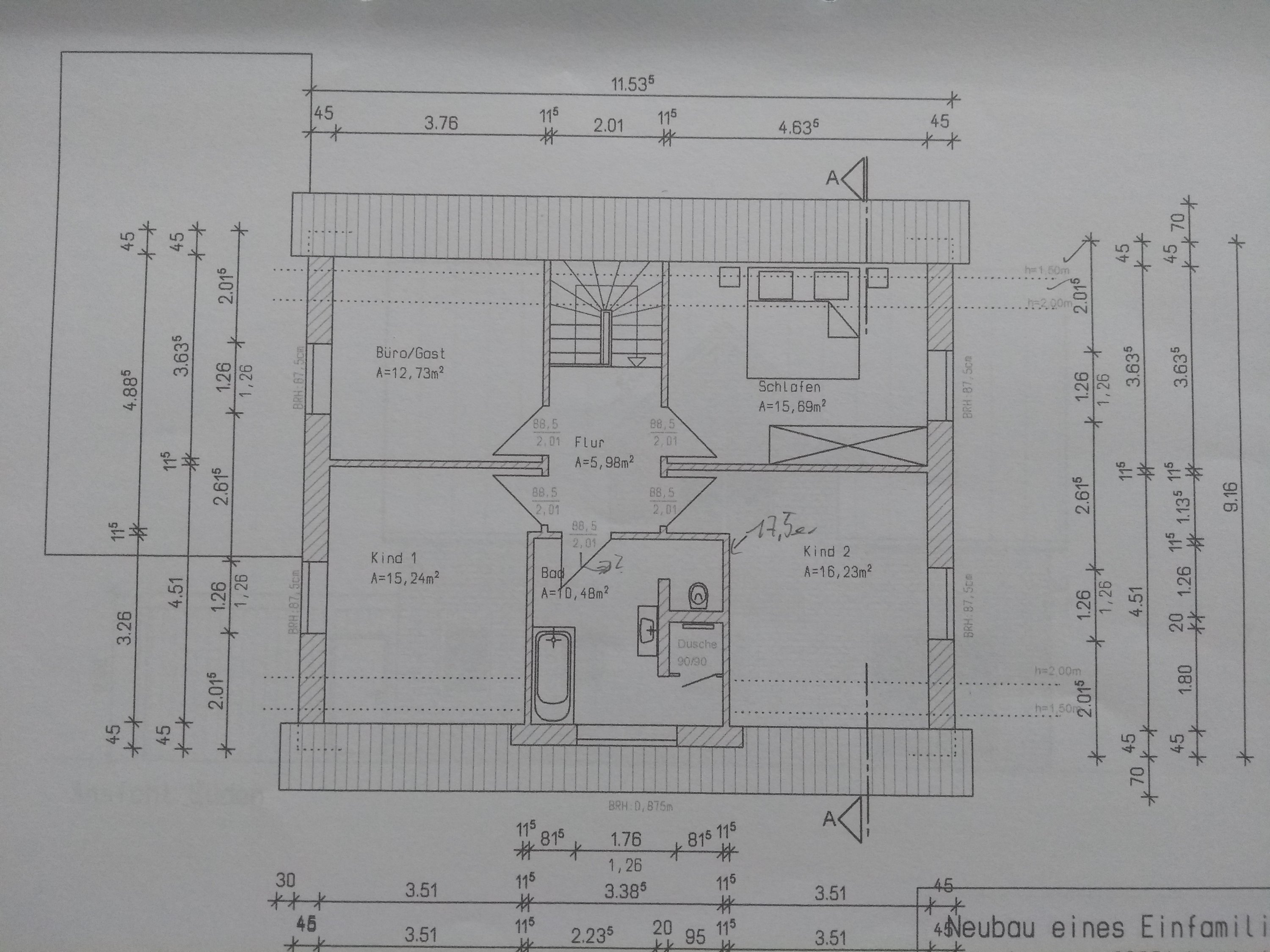

Ich erläutere gerne unsere Sicht zu den beiden von genannten Punkten.
Hinsichtlich der Schräge der Speis ist meine Frau schon ähnlicher Ansicht Die Mauer der Speise zur Eingangstür hin ist dadurch aber kürzer und der schlauchartige Teil des Flurs wird m.M.n. auf ein Minimum begrenzt.
Bei der Möglichkeit ohne Schräge wäre die Wand halt ein Stück länger, wodurch man den Zick-Zack-Flur-Effekt wieder Vergrößern würde.
Meint Ihr, das wäre wirklich die bessere Variante?
Die Eingangstür noch nördlicher zu schieben ist sehr schwierig, da die Eingangstür durch das davor parkende Auto nicht mehr "offen" wirkt und weniger Licht in den Flur kommen würde.
Aus diesem Grund können wir den Grundriss von dir kbt09 diesbezüglich leider nicht verwenden. Wir müssen nun das Beste aus dieser Variante rausholen.
Aber wirklich vielen lieben Dank für den Vorschlag. Die Ideen für das Bad werden wir noch mal im Blick haben, wenn wir die grundsätzlichen "Probleme" geklärt haben.
Einen anderen Ort im Haus für die Speis möchten wir nicht, da wir die direkte Nähe zur Küche praktisch finden.
Zur vorgeschlagenen breiteren Treppe: Die Laufbreite haben wir uns bisher nicht berechnen lassen, aber die Treppe entspricht doch den Standardmaßen. Bei 2,01m bleiben ja ca 80-85 cm Laufbreite. Worin liegen die Vorteile einer breiteren Treppe?
Jedoch würden wir vermutlich eher Hauswirtschaftsraum und oben entsprechend Büro um 30 cm verkleinern, da dadurch dann ja unten auch der Flur wieder eher "geöffnet" wird.
So würde die Küchentür wieder weiter links (wie im Ausgangsfall) sein, aber wir würden dort tatsächlich zwei Hochschränke planen und die Tür trotzdem nach links hin öffnen lassen. Mit einem Stopper sollte das auch so wirklich kein Problem darstellen.
Die Trennung Wohnzimmer zu Koch-/Essbereich ist glaub ich einfach eine Geschmacksfrage. Der eine mag es so, der andere so. Das Wohnzimmer liegt zwar im Nord/Osten, jedoch haben wir einen schönen Blick durch die große Fensterfront in den grünen Garten. Im Wohnzimmer brauch ich auch keine Sonneneinstrahlung (Thema Hitze/Abdunklung). Gäste-WC und Speis im Süden ergeben sich dann einfach dementsprechend aus der Lage des Hauses auf dem Grundstück und den übrigen Gegebenheiten. Damit sind wir jetzt auch im Grunde zufrieden.
An der Raumverteilung werden wir so nichts mehr ändern. Wir wollen aus dem was nun gegeben ist noch das beste rausholen, wie oben bereits geschrieben. Deshalb wären wir aber weiterhin dankbar für Vorschläge, insbesondere hinsichtlich der Anordnung der Fenster auf der Südseite (Symmetrie Badfenster/Küchenfenster).
Das T-Bad funktioniert so nicht richtig:
Raumbreite:
338 - 90 cm Dusche - 18 cm Wand - 85 cm Wanne - 10 cm Putz und Fliesen von den vielen Wänden - 55 cm für ein realistisch tiefes Waschbecken.
Bleiben 80 cm Durchgang .. ok, könnte reichen, ist aber weniger großzügig, als die Zeichnung suggeriert.
Allerdings ist die T-Dusche witzlos, wenn Duschtür wie eingezeichnet, wenn Duschtür aber im Durchgang, dann reicht die Duschtür ins Fenster und das Fenster müßte wieder um einiges schmaler werden. Könnte dann eher Max. 126 cm sein.
@Stege90 ... schön wäre es, wenn das Haus noch mal maßstabsgerecht im Lageplan eingezeichnet würde.
Es stimmt übrigens, dass ihr den Kinderzimmern ein paar größere Fenster spendieren könnt. Das sind wirklich zu kleine Fenster.
Und, Treppenmuster sind in https://www.hausbau-forum.de/threads/grundrissplanung-unbedingt-vor-Beitrag-Erstellung-lesen.11714/ verlinkt.
Laufbreite .. ihr wollt doch Schränke, Matratzen etc. nachoben bringen. Je enger die Treppe, desto krampfhafter wird das. Also wirklich mal ausprobieren. Und, wenn breiter, würde ich es vom Wohnbereich nehmen.
Und, prüft die Lage vom Haus, ich würde den Flur nämlich wirklich entsprechend meiner Änderungsvorschläge anpassen. Du bekommst eine gradlinigere Variante mit besserem Stauraum an den Stellen, wo man ihn braucht.

Evtl. das Haus im Baufenster 2.5m nach Osten schieben und ihr habt die Luft vor der Eingangstüre, um sie nach Norden zu versetzen.
Speisekammer an der Küche macht Sinn, aber tauscht doch einfach Wohnzimmer und Küche. Dann habt ihr drei Fliegen mit einer Klappe erschlagen:
- Wohnzimmer mit Südlage
- Esszimmer mit Südlage
- Speisekammer direkt an der Küche und kühl da an Nordseite
