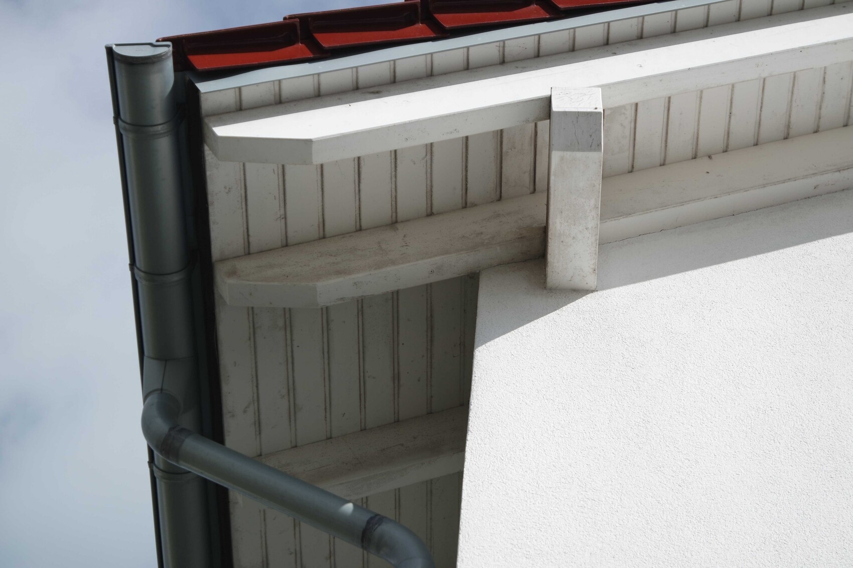

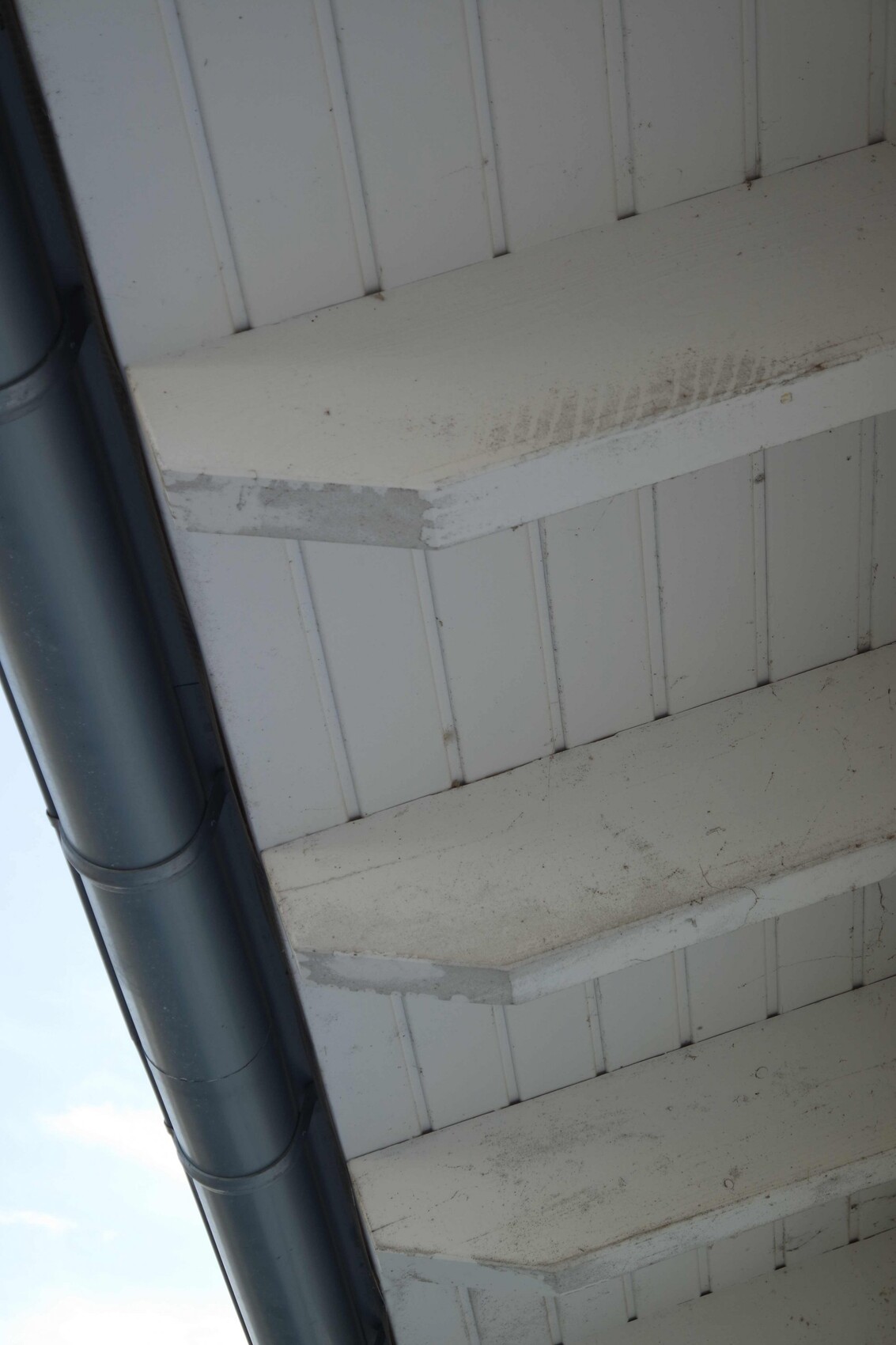

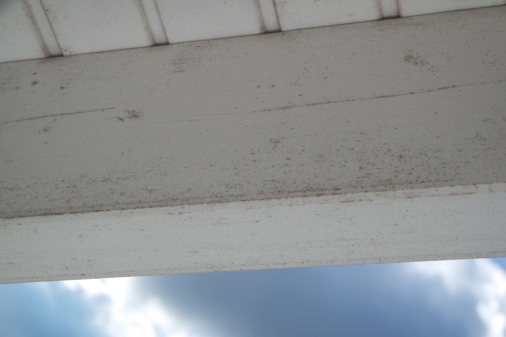

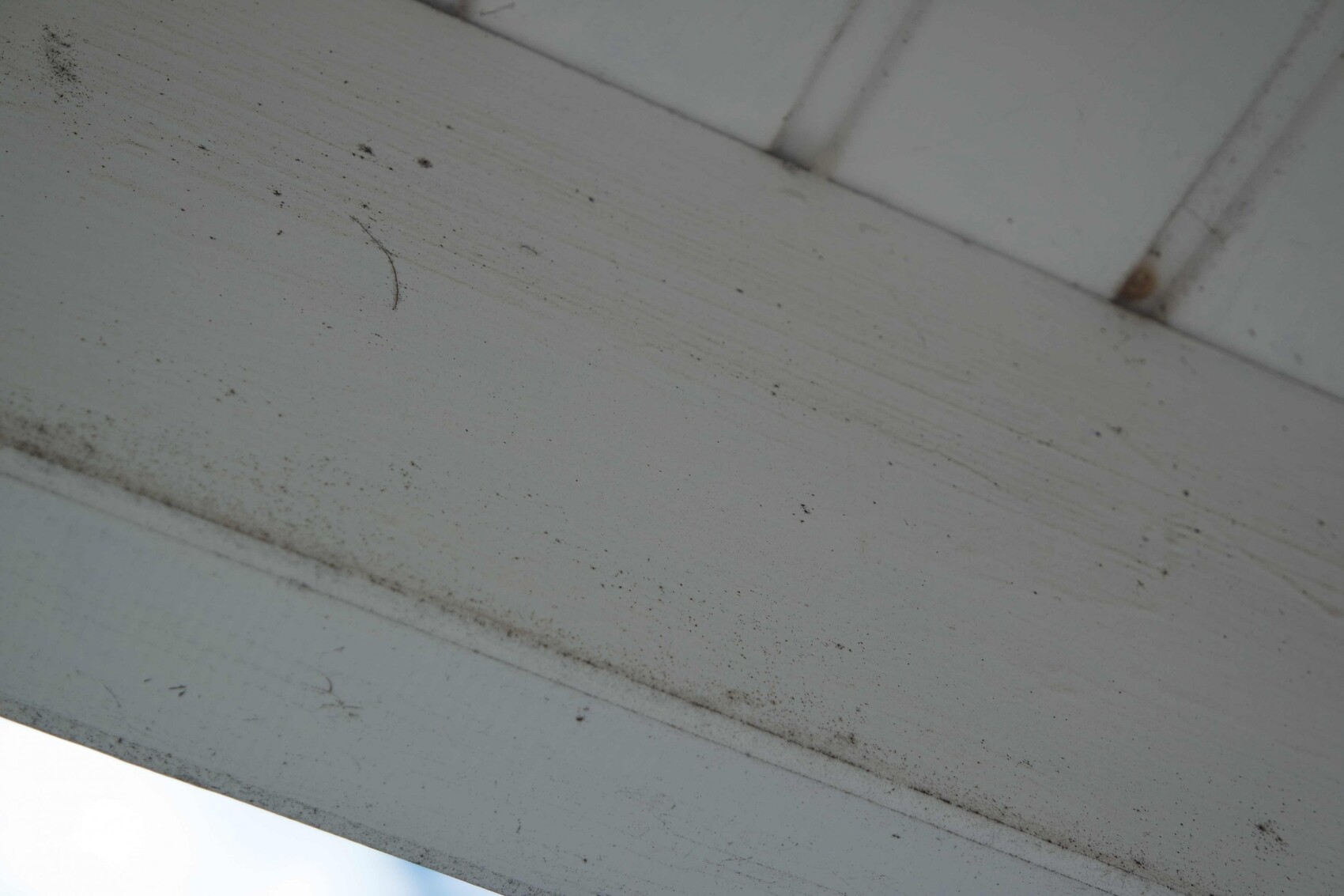

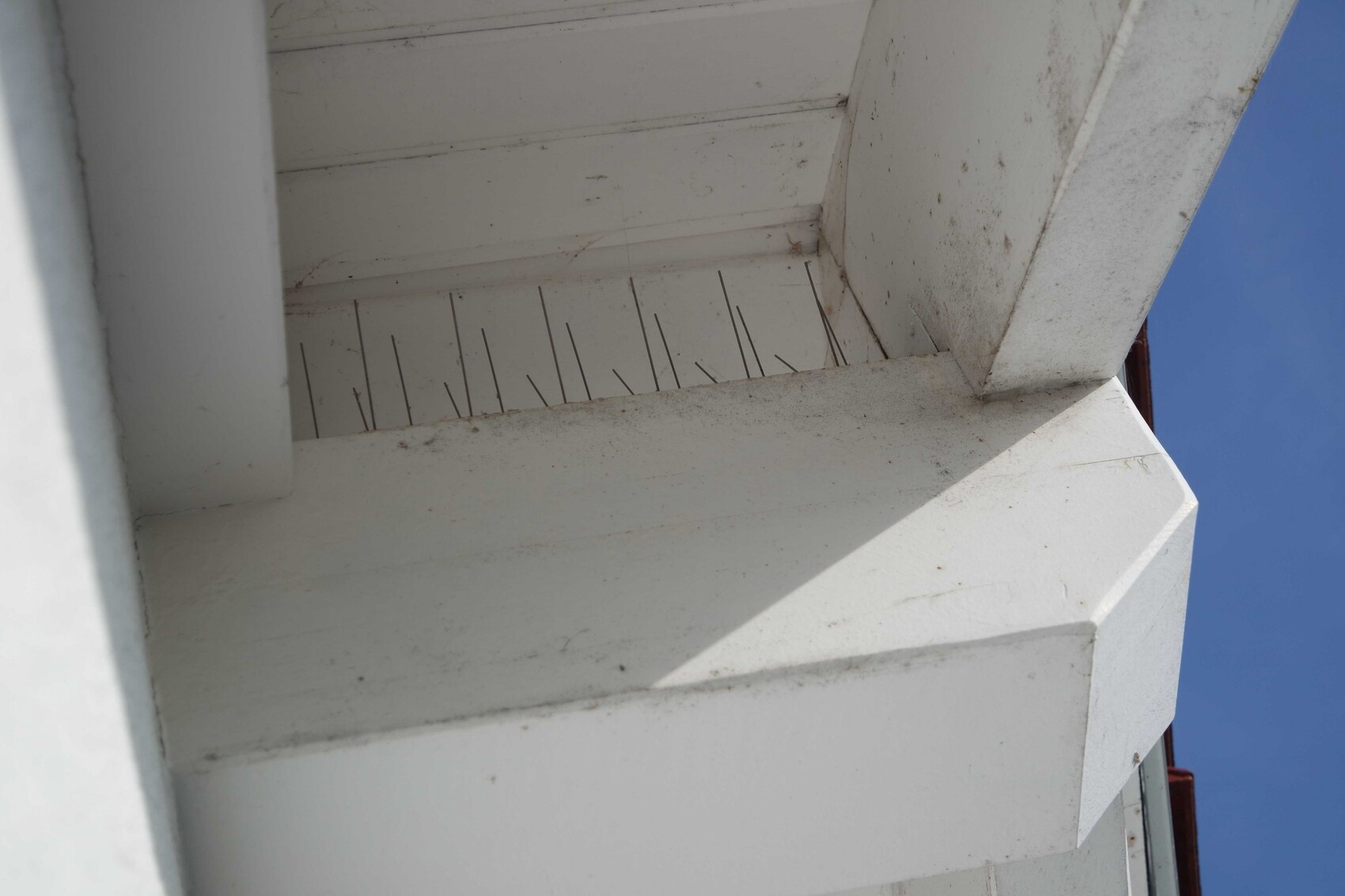

der Dachüberstand (Sparren und Bretter) des Neubau-Doppelhaushälfte ist vor ca. 4 Jahren mit weisser Lackfarbe Venti Satin der Firma Südwest gestrichen worden und zeigt seit ca. 1 Jahr eine schwarze Fleckung auf der weissen Lackfarbe - siehe angefügte Bilder.
Folgende Fragen:
1.) Wurde der falsche Weisslack verwendet, nicht witterungsbeständig etc.?
2.) Was könnte die schwarze Fleckung sein - Verwitterung, Algen etc.?
3.) Was ist die geeignete Vorgehensweise, um dies zu beheben? Anschleifen und neu Streichen?
Gruß,
Michael

zu 1) Die Farbe hätte besser sein können. Isoliergrund vergessen?
zu 2) Verwittert, durchgeschlagene Inhaltsstoffe des Holzes.
zu 3) neu malen, lose Farbe ab, sonst Anschliff, Consolan nehmen.

Danke für die Info, ob Isoliergrund verwendet wurde kann ich nicht sagen.
Das Holz dürfte doch bereits vom Zimmerermeister vorbehandelt gewesen sein.
Und der Verputzer hat den Endanstrich mit dem Weisslack durchgeführt.
Könnte das nach 4 Jahren noch ein Gewährleistungsfall sein?

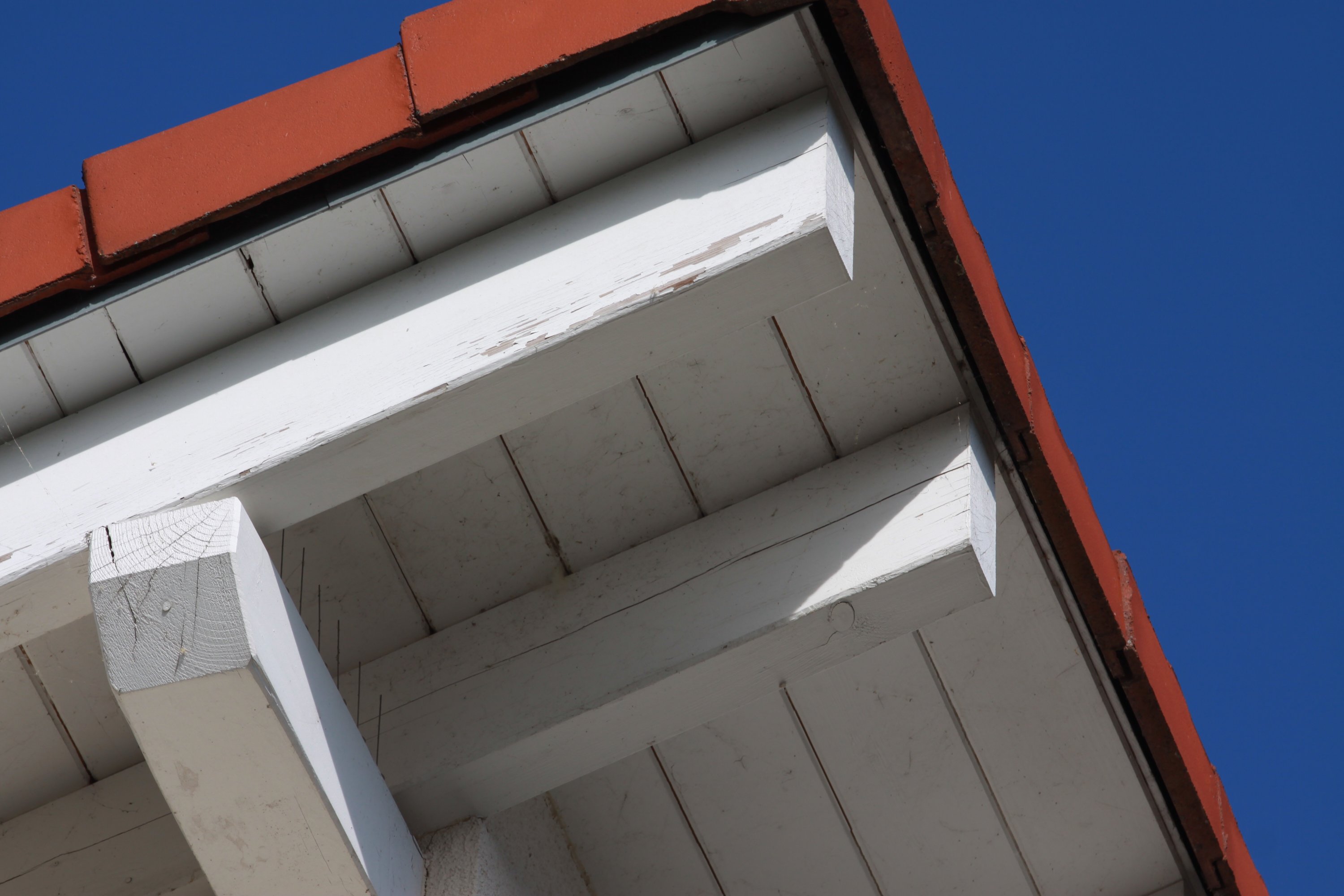

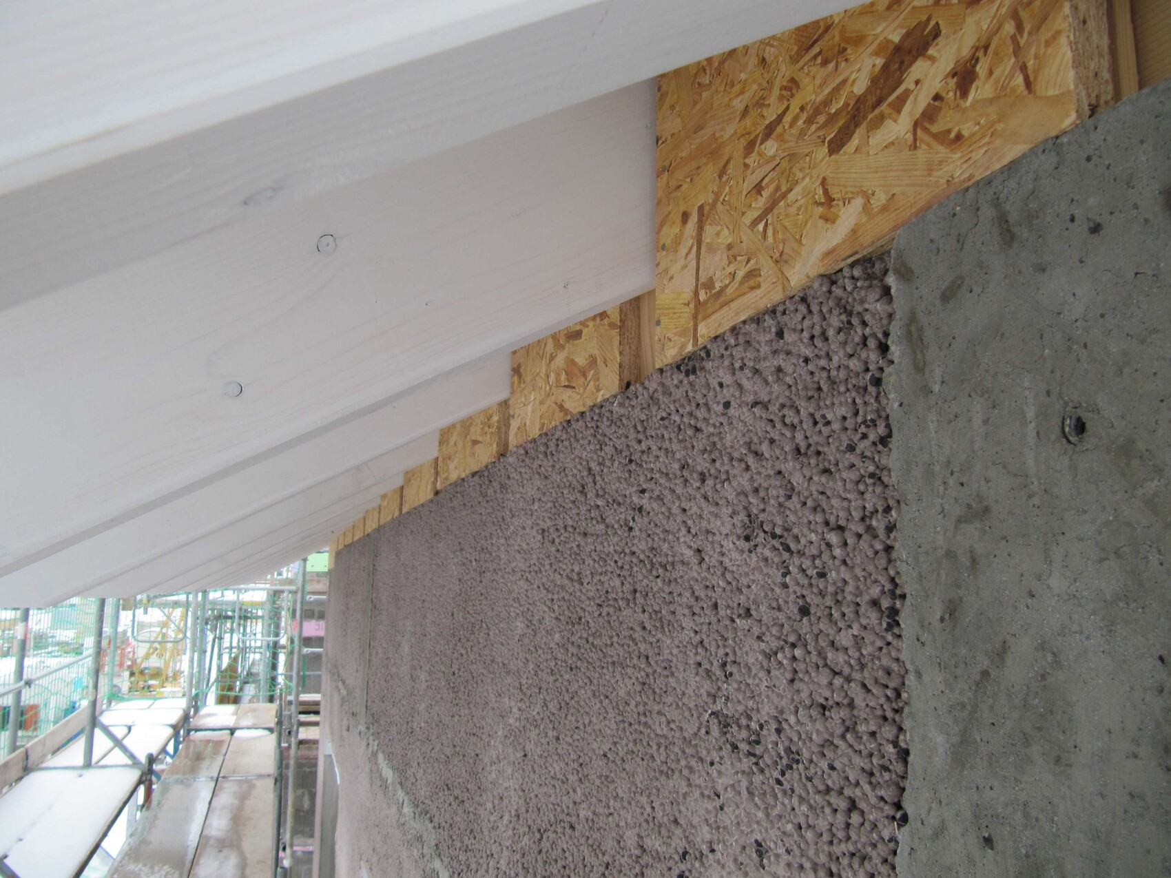

Hier ist die weisse Vorbehandlung des Zimmerermeisters an den Dachüberständen zu erkennen, bevor mit dem Weisslack Venti Satin angestrichen wurde.
Nordlys
Nordlys
Nein. Keine Gewährleistung. Das ist eben Fensterfarbe gewesen, die gibt mehr nicht her.
Isoliergrund dient dazu, zu verhindern, das Nadelholzharze etc. durch den Lack durchschlagen, was bei Weisslacken eben immer sichtbar ist. Bei rot oder braun verzichtet man darauf, bei grau, wenn nicht gerade shark grey auch.
Die von mir empfohlene Farbe Konsolan funktioniert anders, sie zieht stark ein ins Holz und verkrallt sich. Das ginge mit Lacken auch, nur dann muss man erste Schicht stark verdünnt nehmen. Wer macht das heute noch! Zu teuer, zu viel Zeitbedarf. Schmiere an und gut. Der Kunde will doch nicht arm werden wegen so ein paar Brettern.
