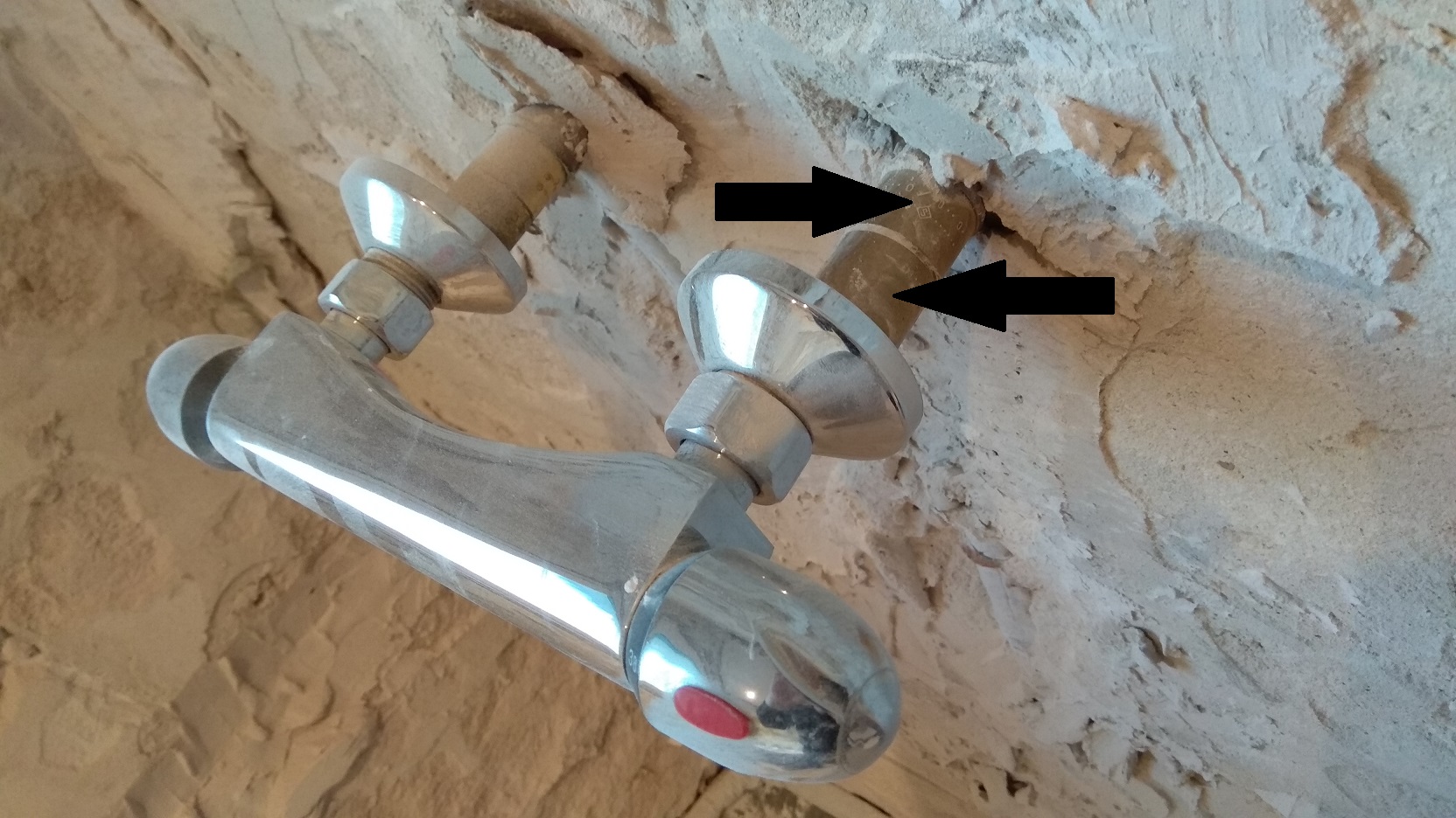

1. Es war mal eine Dusche in dem kleinen Bad. Entsprechend ist da noch eine Armatur, siehe Bild 1. Wie bekomme ich diese nun entfernt? Wasser abdrehen, ist klar. Dann scheinen hinten an der Armatur zwei "Ringe" zu sein, die ein Innengewinde haben könnten. Hat das Stück Rohr, dass aus der Wand kommt, also wahrscheinlich ein Außengewinde und ich bräuchte eine Art "geschlossene Mutter", um das dauerhaft verschließen zu können? Verzeiht mir bitte meine Unwissenheit.

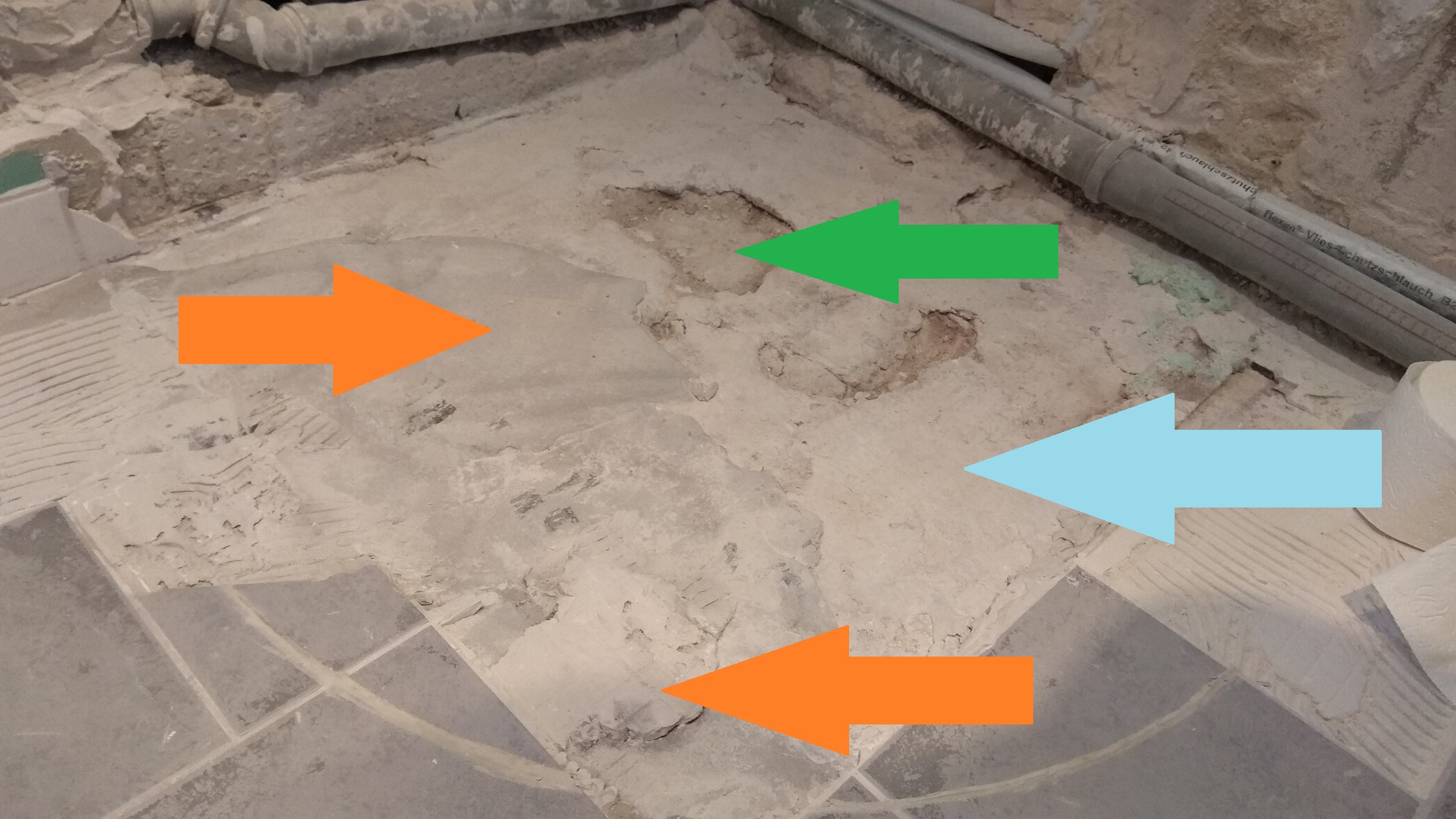

2. Der Boden wird, nach Entfernen der alten Fliesen, neu gefliest, ich werde mich daran versuchen. Nun schaut euch bitte mal das Bild an. Die orangenen Pfeile, das wird ja der alte Fliesenkleber sein und muss entfernt werden. Nun ist das, worauf der hellblaue Pfeil zeigt, schon der Estrich?? Und zeigt der grüne Pfeil auf ein Loch im Estrich? Oder kann das eine Zwischenschicht sein und der Estrich liegt noch darunter?

Bild1: was du siehst sind Hahnverlängerungen. Dafür gibt es Blindstopfen im Baumarkt. Die kannst du drauf drehen.
