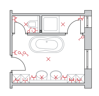

bin gerade über diesen Entwurf gestolpert - das könnte auch was für euch sein
Dusche ohne Glas/Tür
T-Lösung ohne Blick von der Wanne auf den Thron
Grundriss eines Badezimmers mit Badewanne, Dusche und Waschtisch
Gruß Ben
Gruß Ben
Sorry, aber das ist Blödsinn bei 2,80 Raumbreite.
Ein Meter für die Dusche/Toilette
10 cm Wand, 90 cm für Wanne mit Miniablage....
Verbleiben 80 cm für Waschtisch, Vorwand UND Bewegungsfläche.
Dein Vorschlag passt bei 3,50 x 3,50 und größer, Ben
Agorax
Asche auf mein Haupt - ich hatte die Maße nicht im Blick
hatte den Thread eher zufällig gelesen und bin während meiner eigentlichen Recherche dann auf den Grundriss gestoßen und hab mich dann an den Thread erinnert und dann einfach mal gepostet.
man möge mir verzeihen
mfg Ben
