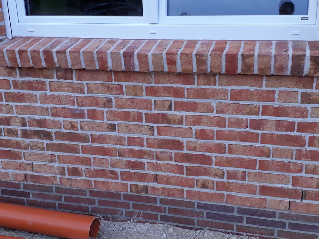

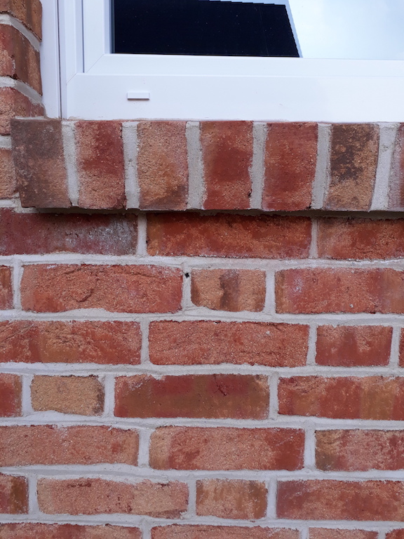

Hallo liebe User,
da wir in Kürze unseren Bau abschließen und die Bauabnahme ansteht, würde ich gerne wissen ob ein Mangel vorliegt, oder ob es wie so oft heißt "liegt im Toleranzbereich". Problem 1:
Unsere Fassade wurde mit einer beigeweißen Fuge mit Fugenglattstrich gemauert. Das es verschiedene Arten des Glattstriches gibt, darüber wurden wir nicht aufgeklärt und als Baulaie kennt man es auch nur "glatt". Leider hat man es versäumt uns zu fragen welche Art wir denn haben möchten. Jetzt haben wir eine Firstartige Fuge, die für uns nicht "glatt" ist. Problem 2: Da eine Seite bei Schlagregen gemauert wurde, hatten wir danach ein Farbenspiel von drei verschiedenen Farbtönen an unserer Fassade. Der GU hat im Beisein des Fugenmörtel-Herstellers uns erklären wollen, dass sich die Farben mit der Zeit angleichen werden und durch eine Waschung mit Kalkschleier-Entferner das Problem zu beheben sei. Zwei Waschungen wurden bisher getätigt, aber es ist lediglich eine marginale Verbesserung zu sehen. Problem 3: Des Weiteren sind über die komplette Hausfassade Mörtelreste und Verschmierungen offensichtlich sichtbar. Frage ist nun: Was tun? Sachverständigen beauftragen oder ist der Fall klar und ich zu pingelig?
winnetou78
Also ich muss sagen , beim fugen Haben Sie sich mehr Arbeit gemacht als einfach nur Glattstrich.
Ich finde es passt zu Stein .
Ich finde es immer schöner mit nem Holz nachgezogen, das funktioniert bei dieser Version nicht .
Und die verschmierung hätte ich mir schlimmer vorgestellt .
Bei dem Rauhen Stein ist auch ein Kalkentferner fast chancenlos.
Guschi
Guschi
Es geht ja nicht darum, ob etwas schöner als das andere ist (subjektiv) oder ob es aufwändiger gewesen ist. Das Resultat ist doch entscheidend und das ist aus meiner Sicht nicht zufriedenstellend. Die Verarbeitung der Fuge ist ja Geschmackssache aber doch nicht der Geschmack des GU's ist entscheidend sondern des Bauherren. Die Verschmierungen sind ein Auszug vom ganzen Haus, denn das ist rundum von oben bis unten verschmiert.
Mir geht es darum, was ich nun vor Bauabnahme machen kann!
