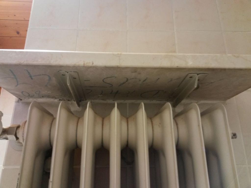

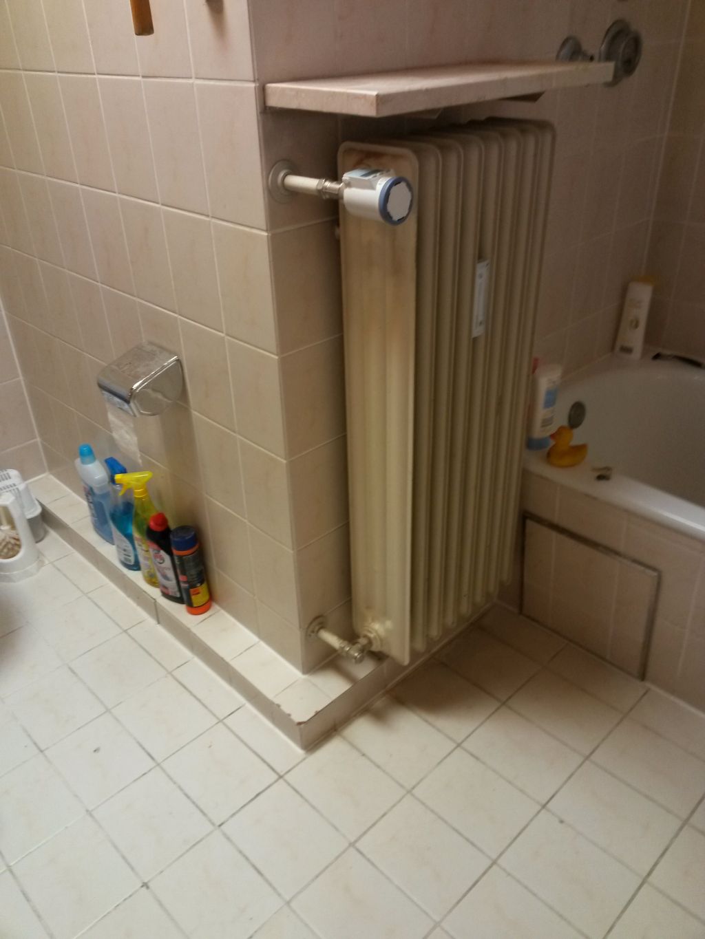

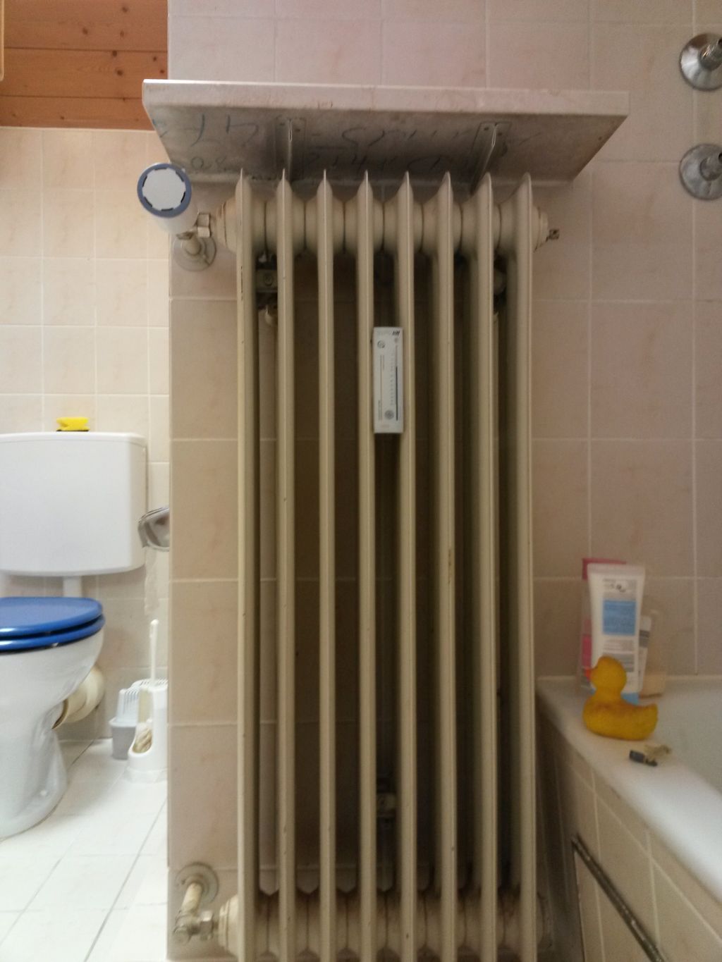

ich möchte im Bad einen neue Heizkörper einbauen. Der jetzige ist unter einem Sims eingebaut:
Der neue Heizkörper wäre höher als der Alte, der Sims muss also weg. Ich muss im Bad auch komplett neu Fliesen, zunächst möchte ich aber nur den Heizkörper auswechseln. Wie kann ich die Marmorplatte und die Träger drunter entfernen? Beides ist anscheinend in der Wand eingemauert. Was für ein Werkzeug braucht man dazu? Flext man sowas ab?
Herzlichen Dank, Philipp

die Marmorplatte ist sicher nur eingeputzt, wenn überhaupt. Ich würde versuchen, sie mit sanfter Gewalt zuerst zu entfernen. Dann die Konsolen abflexen oder, besser, absägen.
Die Platte sieht sogar mit der Konsole verschraubt aus. Von den Konsolen vermute ich am ehesten, daß sie als Winkel wie für Regalbretter an der Wand angebracht sind - eingedübelt und geschraubt, unter dem Putz. Ich fürchte, die Operation kannst Du nur im Zusammenhang mit dem Neufliesen machen. Bündig abgeflext kriegen wirst Du das nicht. Ohne Übung (speziell in sowas) kannst Du da gleich zu Beginn den Notarztwagen Standby bestellen. Ob die Verletzungsgefahr von dem was stehen bleibt ausgeht oder davon, daß Du das noch sauberer wegzuflexen versuchst, nimmt sich nichts. Lieber warten, bis Du den Fliesen unter die Haut gehst, und dann entspannt abschrauben.
Für die Verschraubung sind Löcher vorgesehen, es stecken aber keine Schrauben drin.
Danke, solche Hinweise sind viel wert.
In ein paar Wochen wird im Haus eine neue Heizung eingebaut und ein hydraulischer Abgleich bei allen Heizkörpern gemacht. Deswegen wollte ich vorher noch schnell den Heizkörper wechseln und dann im Herbst/Winter Fliesen legen. Vielleicht ist das die falsche Reihenfolge...
Sollte ich also erst die Fliesen von der Wand klopfen, dann versuchen, die Konsolen in einem Stück von der Wand zu bekommen, dann die Halter für den neuen Heizkörper montieren, dann neu verputzen und dann neu fliesen?

Ich würde da mal mit Mottek vorfühlen.
Die Platte scheint nur angesetzt und wenn der "Unterbau" eh nicht verschraubt ist und das Umfeld erneuert wird ...
Das denke ich auch, daß die Reihenfolge falsch ist.
Auf den Bildern ist das in der Perspektive schwer zu schätzen, ob die Konsolen in den Fugen sitzen. Dann könnten sie ggf. auch Stangenform haben und einzementiert sein. Sind es Winkel wie in meiner Mutmaßung, gäbe das schon einiges mehr an Bruch als Du erträumen magst, bis sie Freiliegen.
In jedem Fall wird beim Fliesen der alte oder neue Heizkörper ausgebaut werden müssen, hinter einem hängenden Heizkörper fliesen können selbst Gynäkologen und Klaviervirtuosen nicht.
Wenn die Platte nur geklebt ist, ist sie haltbar geklebt. Zerstören würde ich sie nicht wollen, und "fühlen" mit dem Mottek muß man können. Eventuell mithilfe eines Stechbeitels von vorn an der Spitze der Konsole.
Vielleicht fragst Du mal jemanden, der sowas einbaut. Der kann Dir das vielleicht auch im Zustand vor dem Einbau zeigen und/oder sagen, wie es montiert wurde.
