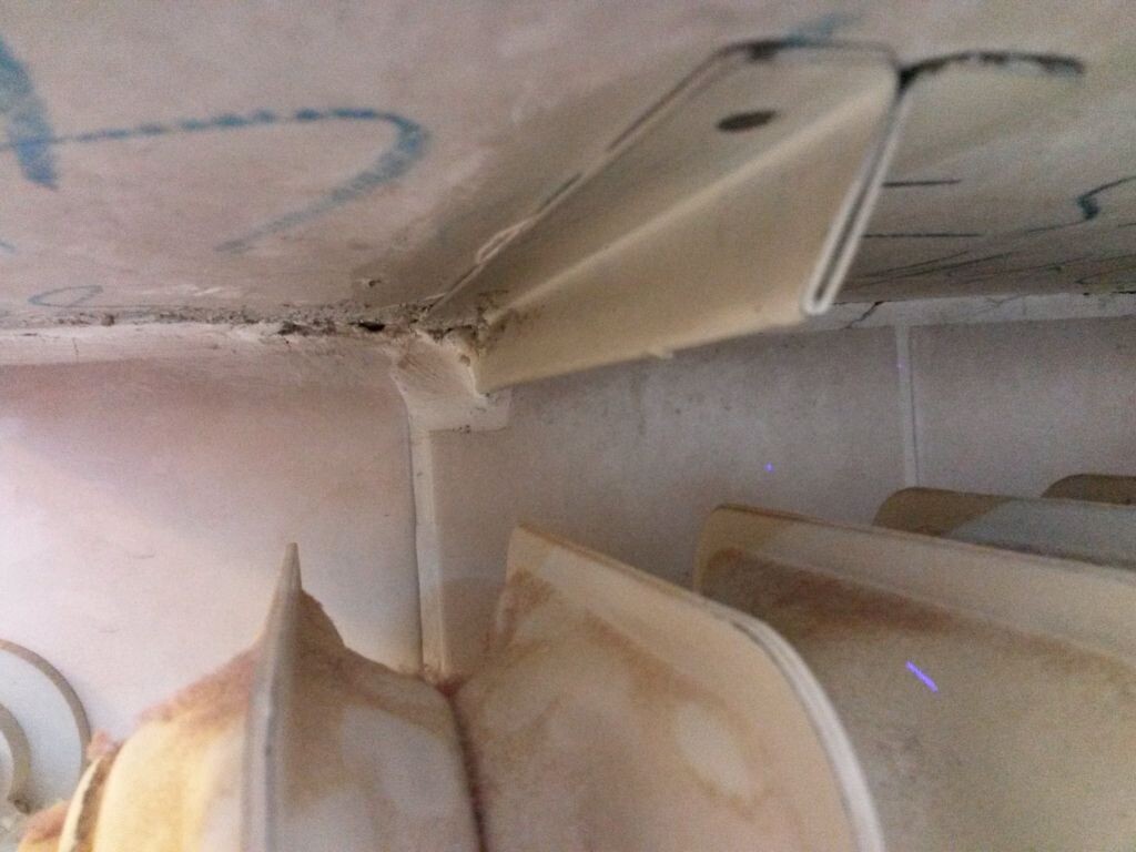

Auf den Bildern ist das in der Perspektive schwer zu schätzen, ob die Konsolen in den Fugen sitzen. Dann könnten sie ggf. auch Stangenform haben und einzementiert sein. Sind es Winkel wie in meiner Mutmaßung, gäbe das schon einiges mehr an Bruch als Du erträumen magst, bis sie Freiliegen.
Hier eine Nahaufnahme:
Nahaufnahme einer Metallhalterung an der Decke in einem unfertigen Rohbau
Ich dachte, ich könnte schnell für den hydraulischen Abgleich einen neuen Heizkörper montieren und ihn im Herbst kurz abnehmen, um dahinter zu fließen. Hab aber den Aufwand heftig unterschätzt, deswegen mache ich es besser in einem Aufwasch im Herbst od. Winter.
Vielen Dank!
Auf diesem Bild sieht nicht unwahrscheinlich aus, daß es die einzementierte stangenförmige Variante wäre.
Ist da nicht überhaupt noch einiges mehr zu machen ? - ich meine zu erinnern, es ginge auch noch um ein eingehaustes Abflussrohr und ein über der Wanne mündendes Rohr und überhaupt ungeklärte Höhenverhältnisse Wanne / Badboden, also insgesamt keine einfache Baustelle.

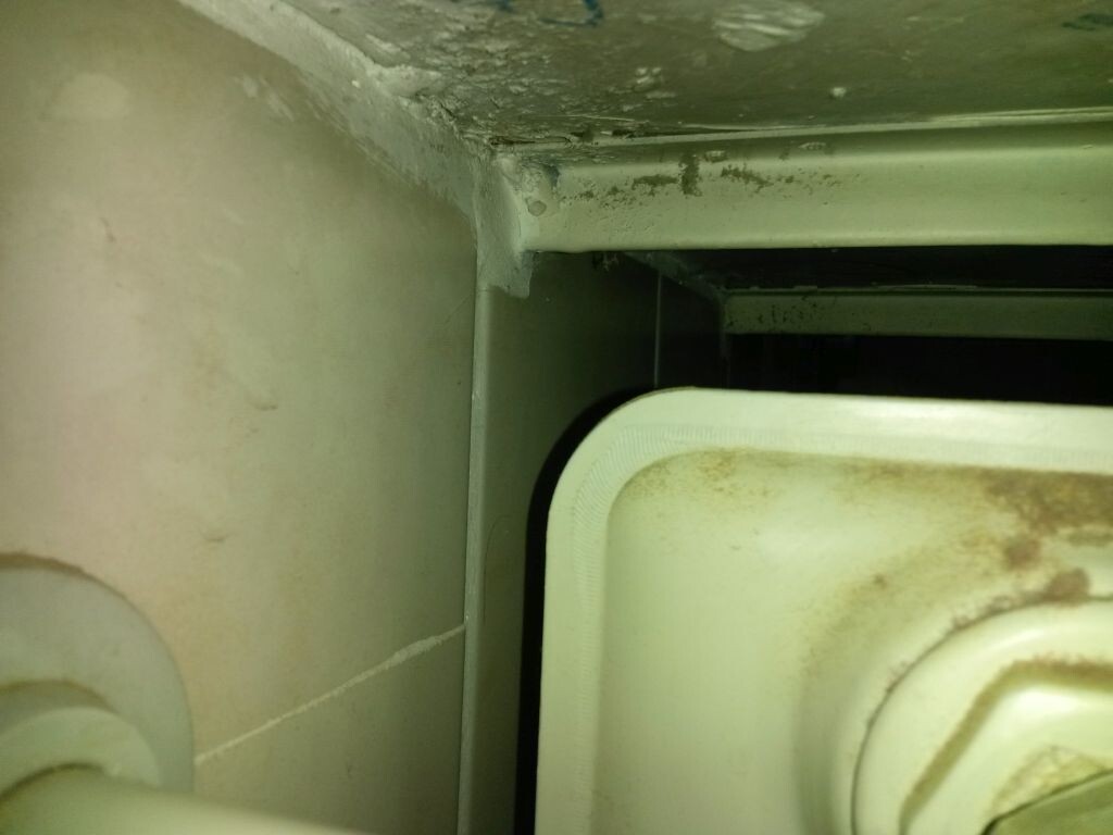

Noch ein Foto:
Nahaufnahme eines feuchten, schimmeligen Eckbereichs neben einer verschmutzten Gerätekante
Das würde abflexen / absägen bedeuten, oder?

Wenn du es eh bald machst spielt die vorübergehende Optik ja erst mal keine Rolle oder?
Dann würde ich es mit ner Flex probieren. Klar ist die Reihenfolge nicht glücklich, aber der hydraulische Abgleich ist schon sinnvoll. Und da kannst du natürlich den Heizkörper noch mal ab und wieder anbauen.
Um Himmels willen nur das nicht. Abgesehen davon, daß Du dabei Wege versuchen wirst, bei denen Du letztlich die Gewalt über die Flex verlierst: damit würdest Du genau den Hebel kappen, den Du brauchst, um die Dinger ganz rauszuholen. Schnapsidee plus Gefahrenpotenzial.
Na, da sieht man aber doch schon schön, daß es geklebt sein dürfte. Entweder möglichst weit hinten ein Löchlein finden und eine Drahtschlinge durchfädeln, oder von vorne mit Mottek und Stechbeitel unter die Spitze zielen. Klopfen, nicht Hämmern. Nix mit Kraft.
