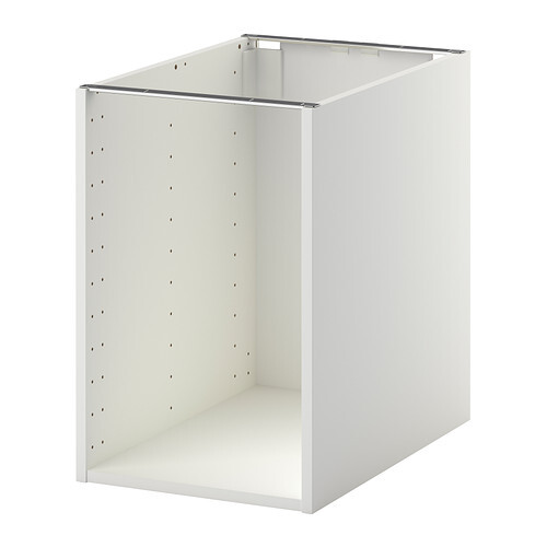

ich möchte eine Küche bei Ikea kaufen und habe mich als absoluter Neuling heute mal an den Küchenplaner gewagt.
Dabei haben sich zwei Fragen aufgetan:
1. Gibt es einen Metod Schrank der 40cm breit und nur 60cm hoch ist? Durch ein recht niedrig sitzendes Fenster kann ich die Küche mit einer Höhe von über 80cm nicht bis an die Wand ziehen und will deshalb mit einem Schrank mit 60er Höhe Arbeitsplatte abschließen.
2. Ich möchte gerne eine Induktionskochplatte in der Küche haben. Jedoch habe ich Schwierigkeiten eine passende Arbeitsplatte dazu zu finden. Gibt es eine Übersicht der Platten die mit Induktionskochfeldern kompatibel sind?
I
IKEA-Experte
1. Ja, gibt es:
METOD
Produktmaße
Tiefe ohne Aufhängeschiene: 59.0 cm
Tiefe inkl. Aufhängeschiene: 60.0 cm
Breite: 40.0 cm
System, Tiefe: 60.0 cm
Höhe: 60.0 cm
2. Du musst schauen, welche Mindeststärke der Arbeitsplatte der Hersteller des Kochfeldes angibt und dann entsprechend eine auswählen. 3,8 cm geht immer, 2,8 cm nicht bei allen Kochfeldern.
