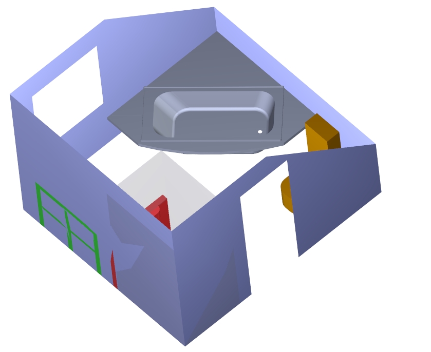

wir wollen eine Badewanne im 45°-Winkel zur Wand einbauen. (ein ungefähres Modell des Bades - siehe Bild)
Nun tüfteln wir gerade, welche Armatur hier am meisten Sinn macht.
Überlegungen sind u.a. folgende:
- Wannenrandarmatur ist teuer und sollte was sein, kommt man schlecht hin zum Reparieren, ist aber ein feine Sache.
- Aufputz/Unterputz-Armatur an einer Wand müsste ziemlich lang sein um die Wanne zu erreichen.
- Hintere Anlage erhöhen und hier eine Armatur einbauen - sieht nicht so schön aus (aus unserer Sicht)
- Standarmatur und drumrum die hintere Ablage bauen (sinnvoll?)
Jetzt möchte ich einfach mal fragen, ob es von euch eine gute Idee gibt!?
Über jeglichen Beitrag würde ich mich freuen...
Dank im Voraus.
Gruß
Jochen

Wir haben so eine Lösung mit einem erhöhten Vorbau hinter der Wanne. Dort ist auch die Badewannenarmatur angebracht. Der Vorbau dient als Abstellplatz für Badeutensilien.
EFHNI
EFHNI
Wird bei uns auch so umgesetzt.
Vorbau/Erhöhung in der Ecke, daran die Armatur und davor eine Sechseck-Badewanne.
Legurit
Hat der Raum eine Schräge? Sehe den Vorteil sonst auch nicht (somit käme sie halt etwas nach vorn). Du hast viel Fläche die zu staubt und weniger Platz im Bad.
