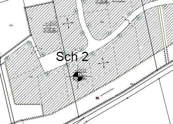

Meine Frau und ich haben ein Grundstück (das rechts von "Sch2", mit dem Kreuz in der Mitte) von der Stadt gekauft sowie einen Bauvertrag für ein Einfamilienhaus-Haus ohne Keller mit einem GÜ abgeschlossen.

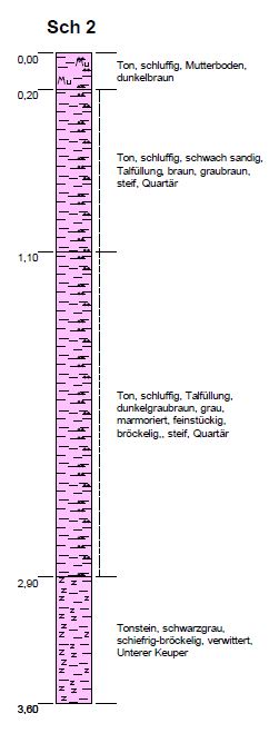

Es gibt ein Hydrogeologisches Gutachten der Stadt, in dem 3 Bohrproben entnommen wurden. Eine davon ist genau auf dem Grundstück neben uns (20m Versatz) entnommen. Dieses Gutachten liegt uns auch vor.
Dass dieses Gutachten haftungsrechtlich kein Ersatz für uns ist, ist mir bewusst. Es geht nun darum, ob wir trotzdem die vom GÜ überschlagenen Kosten von 2.500 € für einen externen Geologen ausgeben oder nicht.
Unser Grundstück liegt in einem kleinen Baugebiet, in dem auch schon mehrere Häuser auf gleicher Ebene gebaut wurden. Auf Nachfrage bei den einzelnen Bauherren haben wir erfahren, das bisher keiner von Ihnen ein Bodengutachten hat machen lassen.

Auch wenn die Stadt solch ein Gutachten bereits 20m neben eurem Grundstück gemacht hat, würde ich aus Eigeninteresse dennoch ein weiteres auf eurem Baufenster erstellen lassen.

Ich würde ein Gutachten machen lassen. Bei uns war es so, dass beim Nachbarn alles einwandfrei war, bei unserem Gutachten dann aber (wegen Hanglage) am hangabwärtigen Ende nicht ausreichend tragfähiger Boden diagnostiziert wurde. Das hätte dann einen teilweisen Bodenaustausch bedeutet. Am Ende konnte man es anders lösen, aber trotzdem sind 20m sehr viel.
Unser Gutachten kostete knapp 900€. Dazu kam dann noch die Abnahme des Bodengutachters von 400€ (aufgrund der Situation empfohlen und hat sich auch gelohnt). Gut, wir haben noch ein Standfestigkeitsgutachten machen lassen für 1250€, aber das ist eine andere Geschichte .
In dem Gutachten wurden 2 Bohrungen und 2 Rammkernsondierungen durchgeführt.

Ja, Du irrst. Das vorgelegte Gutachten der Gemeinde bezieht sich auf die Planstraßen; ggf.. noch einige, für die Gemeinde, interessante Ecken des Neubaugebietes. Ganz sicher aber nicht auf die einzelnen Flurstücke, welche später bebaut werden sollen.
