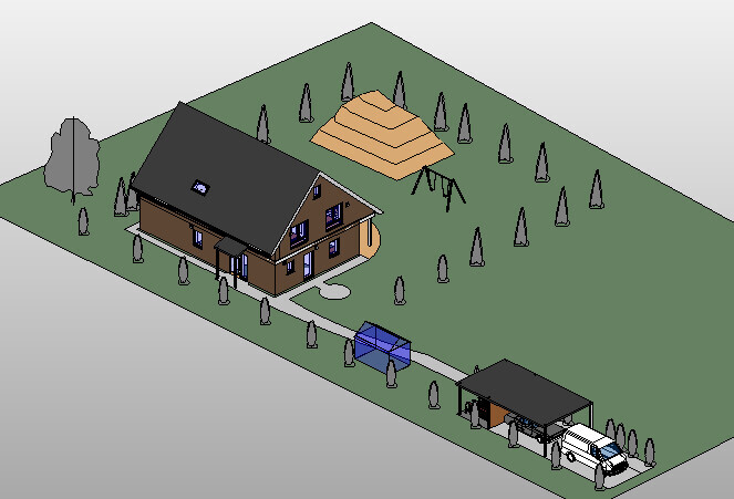

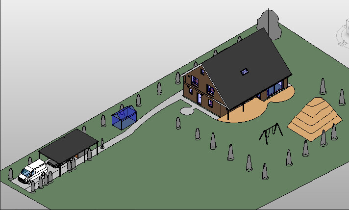

wir sind auch grad am Überlegen wie wo was hinkommen soll - derzeit wollen wir auf die Auffahrt ein Carport stellen mit angehängtem Schuppen für die Fahrräder.
Weiterhin soll auf der Auffahrt ein Gewächshaus oder ein Hühnergehege stehen.

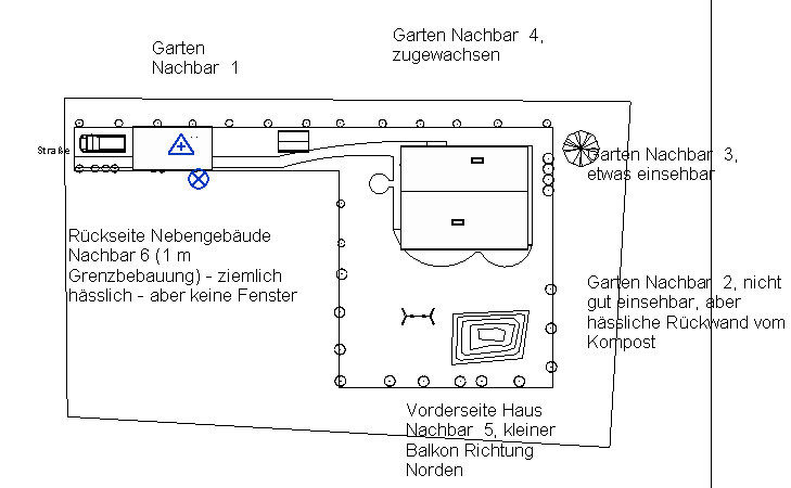

Zusätzlich soll auf dem Grundstück (die innere schwarze Linie) ein Gartenhaus/Kinderspielhaus stehen - wir hatten überlegt planrechts an der Grenze, da derzeit dort eine eher hässliche Betonmauer steht.
Bei der Haustür wollen wir gern ein Podest dass nach planlinks mit einer Rampe etwas nach unten geht zum Geländeniveau. Um das Haus herum soll ein Schotterstreifen mit Drainagerohr. Darum soll ein Weg führen - einmal zum Eingang und einmal ums Haus herum zur Terrasse. Zwischen Weg zum Eingang und Weg um das Haus hatten wir überlegt ggf. eine Hecke zu pflanzen mit einem kleinen Tor. Um das Grundstück herum hatten wir an Kirschlorbeerhecken gedacht. Der gezeichnete Hügel ist unser Aushub - hier hatten wir überlegt, ob wir den einfach liegen lassen und bepflanzen :D

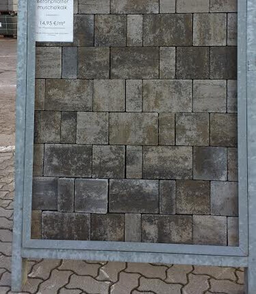

Bei der Terrasse sind wir uns noch etwas uneins - grad beim Aufbau werden wir fachlichen Rat aufsuchen müssen oder noch viel lesen. Derzeit tendieren wir dazu alles zu pflastern. Neulich haben wir beim Baustoffhandel die angehängten Pflastersteine gesehen.
Die Auffahrt ist 5 Meter breit und 30 Meter lang. Das Grundstück hat 25 Meter mal 30 Meter.
Freue mich auf euer Feedback bzw. eure Einwände
