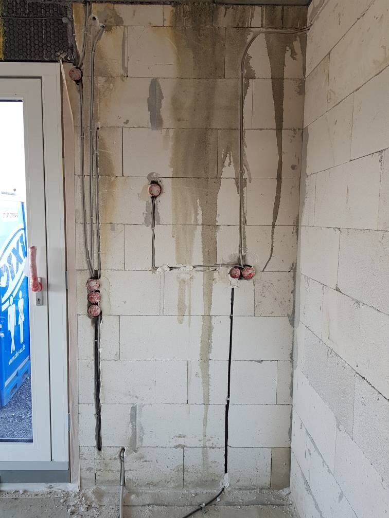

Muss Aufputzleitungen hat der Bauherr wohl nicht bestellt.
NYM-J 5x1,5mm ist ca 1cm dick. Mit nur einem cm Innenputz als Mindestdicke ist es da nicht mehr getan.
Deshalb mein Reden: Hausentwürfe immer mit 10 cm Puffer fertigen, keine 3-4, die reichen nicht. Man ärgert sich schwarz, wenn der Schrank nicht in die Nische passt, oder die Küche [emoji4]

Vielleicht sind es nur 11cm Ytong da bevorzuge ich dann doch die Lösung ohne Schlitz.
Das ist die einzige Ausrede die gelten kann.
Problem ist ja eher, es wird nicht mal gefragt ob man als Bauherr gewillt ist das selber zu machen oder einen Aufpreis zu zahlen.
Da wird versucht husch husch in 3 Tage das ganze Hause fertig zu machen um bloß schnell auf die nächste Baustelle zu kommen.
Ende vom Lied: unser Elektriker darf jetzt noch immer wieder antanzen weil er nur Pfusch gemacht hat. Inzwischen lassen wir das den Elektriker unseres Vertrauens machen.

Also nach zwei Samstagen "schlitzen" kann ich sagen: doch, das wird schon noch gemacht
Wir haben Porotonsteine und haben überall Schlitze gezogen, in Eigenleistung nach Anweisung des Elektrikers. Putz wird bei uns dann ca. 2cm.
Matthew03
Wir haben nun den dritten Elektrikermeister, alle haben dazu dieselbe Aussage getätigt, wenn sie sich auch in anderen Punkten unterschieden haben...in vielen anderen Neubauten in unserem Bekanntenkreis wurde es ebenfalls noch so gemacht.
Und das war ja die Frage...wird noch geschlitzt...ja, wird noch. Wenn auch anscheinend nicht überall
