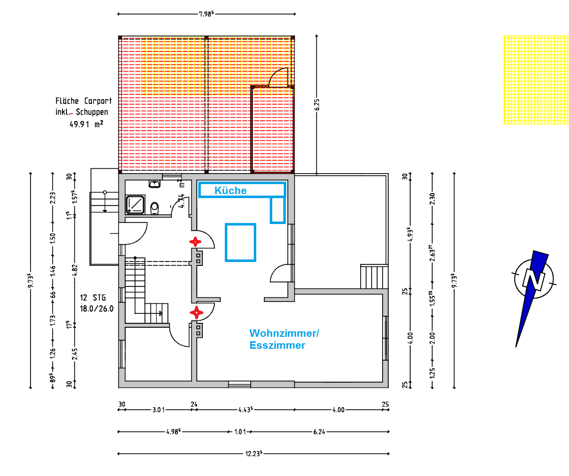

wir Sanieren gerade unser Haus und bauen es in dem Zuge auch um.

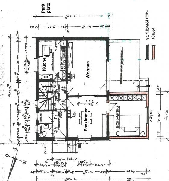

Wir sind uns nur nicht sicher bei den Türen und Planung der Küche. Zwischen Küche und Wohnzimmer soll eine Doppelschiebeglastür rein. Nun haben wir aber ein Problem mit den Türen, die zur Küche bzw Wohnzimmer führen. Ich hänge mal den original Plan an, so wie es vorher war.
Ich habe mal die Türen in den Planungen markiert.
Variante 1 mit jeweils separater Tür zu Küche und Wohnzimmer war lange unser Favorit. Aber irgendwie kriegen wir da die Küche nicht so unter, dass es mit der Insel passt. Und wir überall gut durchkommen.
Vorteil wäre aber, dass man direkt vom Hauseingang und von der neuen Treppe schnell in die Küche kommt. Und man kann vom Flur direkt ins Wohnzimmer gehen.

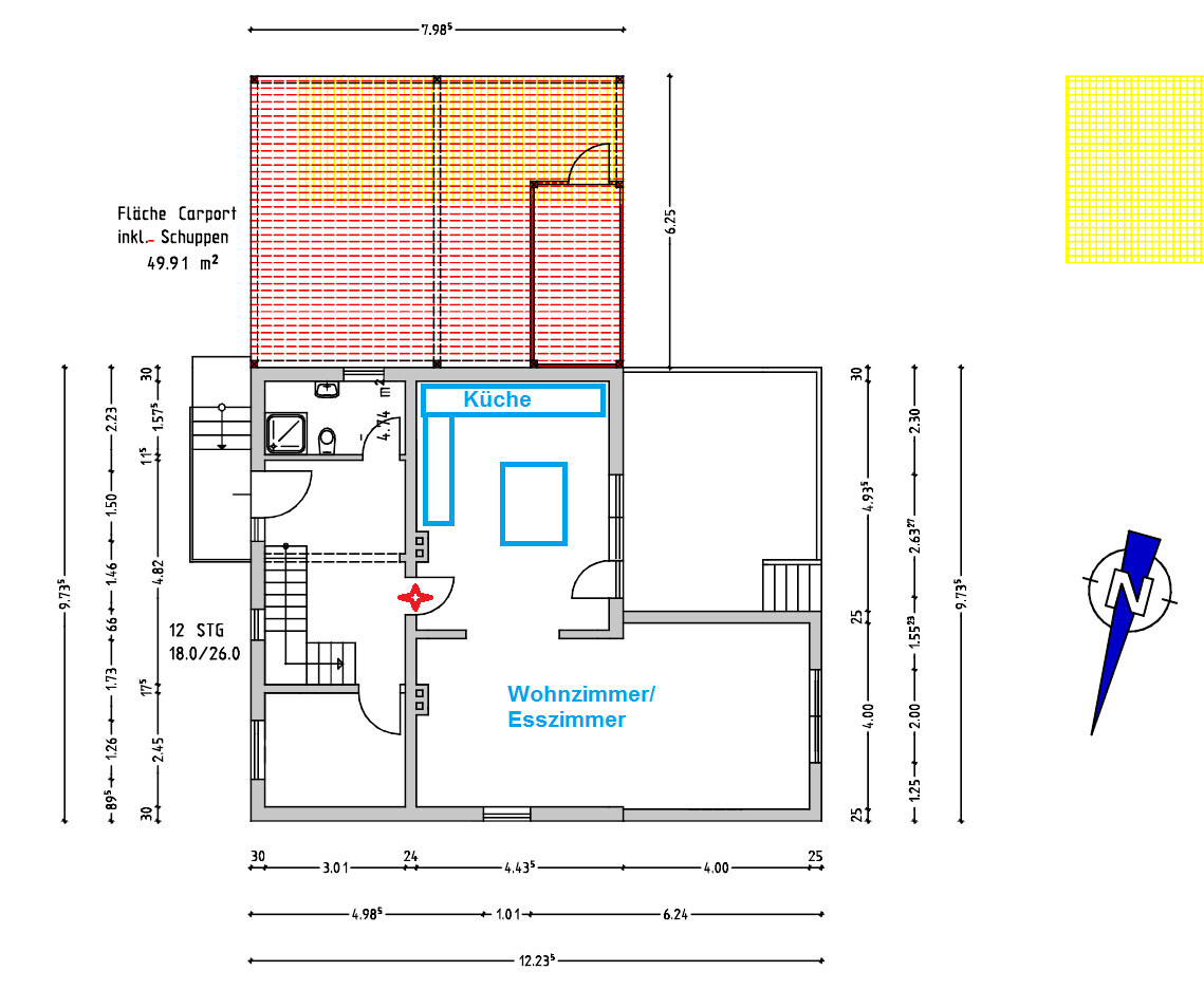

Nun überlegen wir, ob wir nicht Variante 2 nehmen sollten. Dort scheint die Küchenplanung deutlich einfacher zu sein. Nachteil wäre aber, dass wir nur noch einen Zugang hätten. Und wir quasi immer durch die Schiebetür ins Wohnzimmer müssten. Der Vorteil aber wäre, dass wir die Küche etwas separiert hätten und einen eigenen Küchenbereich. Und man nicht die Insel direkt vor der Nase, wenn man in die Küche kommt.
Nachteil wären längere Wege und wir hätten einen Knotenpunkt im Haus
Wir sind momentan etwas verunsichert.
Es sind schon die Stahlträger für die entfernten Wände im Wohnzimmer und im Flur eingezogen. Durchbrüche für die neue tür ist noch nicht gemacht worden. Bei Variante 2 könnten wir uns einen Durchbruch sparen.
Ich würde mich für V2 entscheiden: Wann würde denn die Schiebetür mal zu sein???
Ich kenne nur Schiebetüren, die kaum bis wenig benutzt werden, also immer offen stehen und nur in seltenen Fällen mal geschlossen werden.
Als Knotenpunkt sehe ich die Freifläche zwischen Küchenblock und Wohnraum nicht, da sie grosszügig erscheint und der Essbereich ja auch in der Wohnzone vorhanden ist.

mir persönlich gefällt auch Variante 2 deutlich besser.
Nur mal so als Idee, warum macht Ihr nicht, wenn Ihr einen direkten Zugang vom Treppenbereich zum Wohnzimmer möchtet, bei Variante 2 einfach auch eine zusätzliche Tür ins Wohnzimmer in die Wand, wie Ihr sie in Variante 1 auch vorgesehen hattet?
Bei Variante 1 würde mich der, im Vergleich zur restlichen, sehr großzügigen Küche, enge Durchgang zwischen L-förmigen Küchenteil und der Insel stören.
Rein interessehalber: Plant Ihr das Kochfeld in der Insel zu integrieren, oder soll das irgendwo im L-förmigen Küchenteil untergebracht werden?

Der Küchenblock soll ca. 1,35 x 1,20 sein. Mit einer Aufsatzplatte, so dass man ihn als Bar benutzen kann. Ich hab das nur grob eingezeichnet um die Idee in der Küche aufzuzeigen. Um den Küchenblock ist immer mindestens 1 Meter Luft bei Version 2. Bei Version 1 sind es nur noch 85 Zentimeter und der Schornstein ist immer irgendwie im Weg und macht das Bild irgendwie unruhig. Und ich denke das ist bei Version 2 ein guter Abstand um sich noch gut zu bewegen zu können. Die Insel soll auch nur als reine Vorbereitungsinsel genutzt werden. Das Kochfeld soll an die Wand, damit die Abluft direkt nach draußen kann.
Wahrscheinlich wird der Durchgang zwischen Esszimmer und Küche auch erstmal einfach aufbleiben und aus Kostengründen keine Schiebetür eingesetzt. Wir wahrscheinlich auch gar nicht stören. Aber da sind wir uns nicht noch nicht einig. Aber ich denke, dass kann man immer noch spontan und nach Budget entscheiden, weil billig sind Glasschiebetüren auch nicht.
Die Glasschiebetür soll eigentlich dann genutzt werden, wenn in der Küche jemand kocht und arbeitet und im wohnzimmer jemand TV schaut. Aber ich vermute auch, dass die Tür in der Regel nur auf sein wird.
Da wir Fußbodenheizung einbauen wollen, müssen irgendwo die Rohre lang. Und es soll ein Versorgungsschacht eingezogen werden, indem man einfach eine Wand neben dem Kamin nach vorne zieht und den gewonnen Raum dafür nutzt. Das wäre bei V1 genau zwischen den Türen in der Küche. Und bei V2 da wo der Eingang zum Wohnzimmer wäre.
Unsere Erfahrung von vorher ist, dass von diesen zwei Türen immer nur eine genutzt wurde, gerade weil sie so dicht nebeneinander sind.
