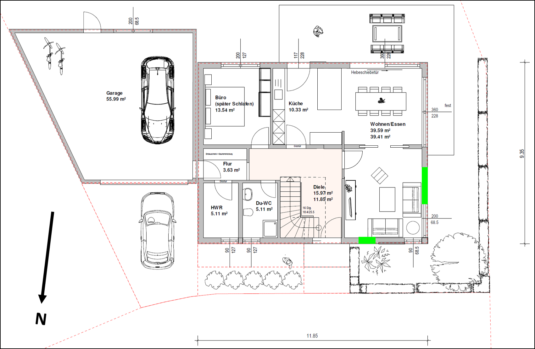

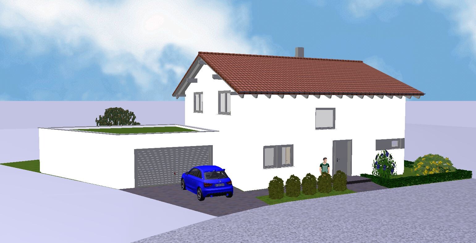

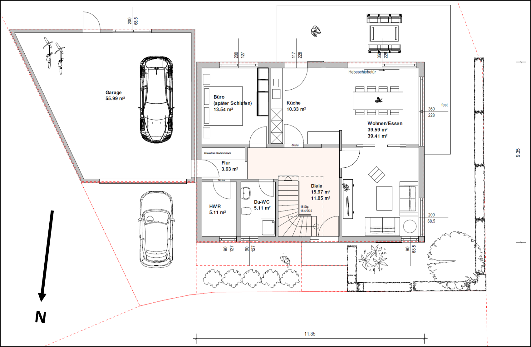

wir sind gerade dabei das Grundstück welches im Lageplan zu sehen ist zu kaufen. Auf das Grundstück wollen wir dann ein Einfamilienhaus mit zwei Vollgeschossen und einem Keller inkl. einer Garage bauen.
Anbei hat es einen Grundrissentwurf, welcher zusammen mit einem Fertighaushersteller entwickelt wurde. Allerdings sind wir noch recht offen. Für das EG habe wir noch einen zweiten Entwurf erstellt, da wir mittlerweile eher der Meinung sind, dass es geschickter ist den Wohnbereich vom Küchen-/Essbereich abzutrennen und nicht Küche von Wohnen/Essen. Dies würde auch die uns optisch besser gefallende Variante einer Kochinsel ermöglichen.
Viele Grüße & herzlichen Dank für Eure Zeit
xyz0815

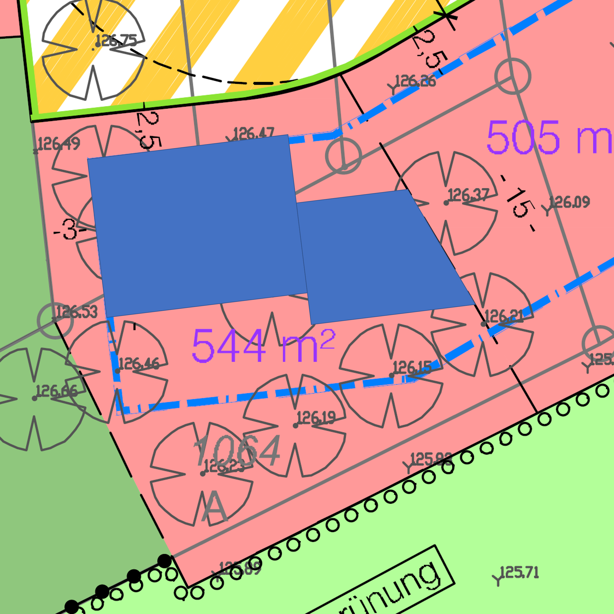

Größe des Grundstücks: 544qm
Hang: nein
Grundflächenzahl: -
Geschossflächenzahl: 0,3
Baufenster, Baulinie und -grenze: siehe Lageplan
Randbebauung: nur östlich möglich

Da er die gestellten Anforderungen recht gut trifft und in einigen Gesprächen so entwickelt wurde.
Was haltet ihr von der Idee Wohnen von Küche/Essen abzugrenzen durch eine Schiebetür?

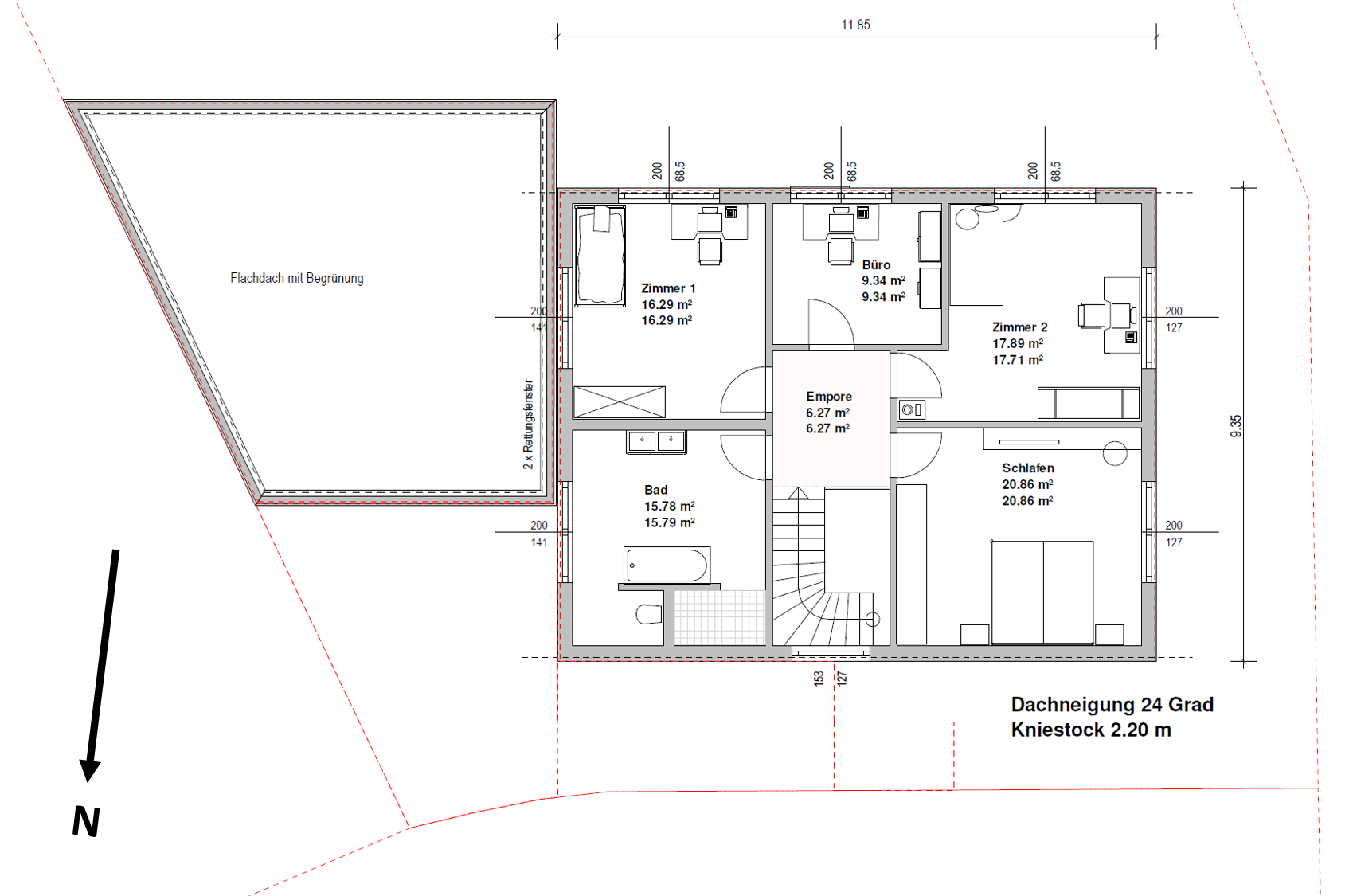

Grundriss Obergeschoss mit Zimmer 1, Büro, Zimmer 2, Schlafen, Bad, Empore und Treppe

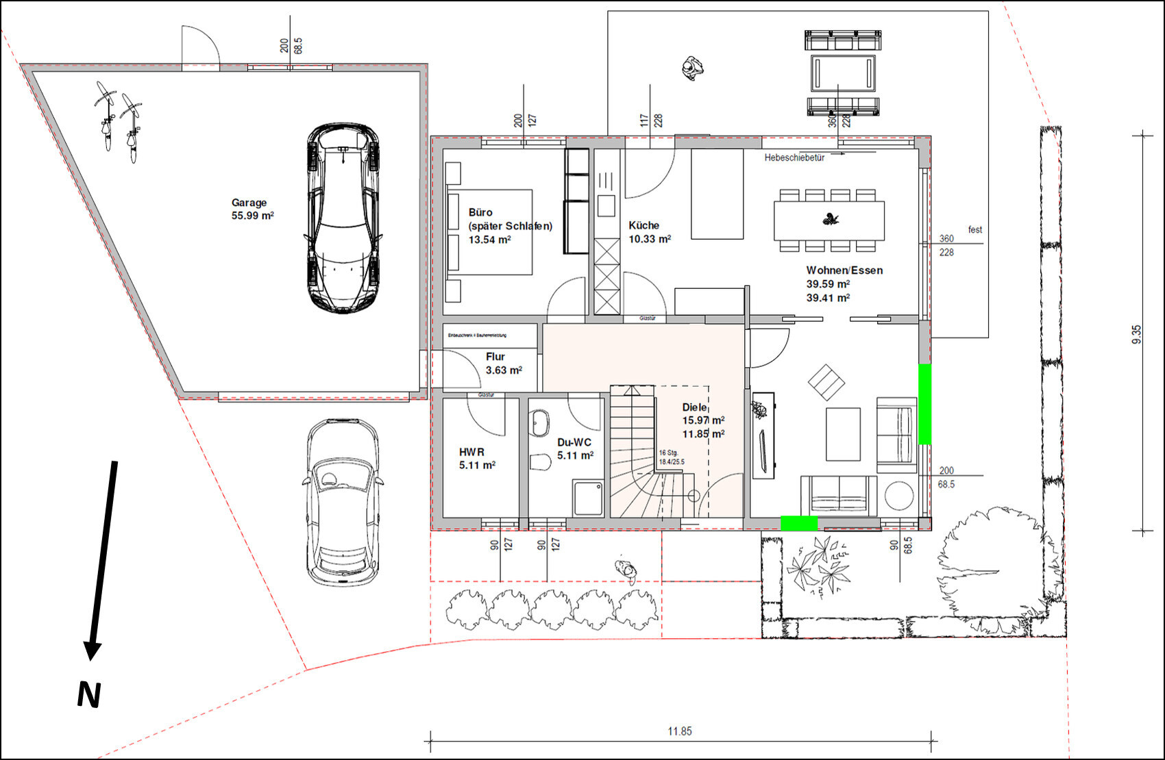

Grundriss eines Einfamilienhauses mit Garage, zwei Autos, Wohn-/Essbereich, Küche, Büro.
Grundriss eines Hauses mit Garage, zwei Autos, Büro, Küche, Wohnen/Essen, Diele, HWR, Du/WC, Flur

Lageplan: pinkes Bauareal 544 m² mit Baumsymbolen, blauer Grenzlinie und grünem Umfeld.
03.01.19 20:57
Besser Wohnzimmer separat als Küche.
Mir gefällt die Treppenlage nicht, die fehlende Garderobe am Haupteingang und die Schmutzschleuse. Würde wenigstens die Türe streichen.
Hauswirtschaftsraum streichen.
Kinderzimmer nebeneinander und den Spielraum als Puffer zwischen den Kinderzimmern und dem Schlafzimmer.
kaho674
03.01.19 21:13
Variante 2 ist eine solide Sache. Es wäre mir allerdings zu langweilig. An manchen Stellen wird Platz verschenkt. Das Bad find ich z.B. ungemütlich groß. Der WZ-Knick in V1 ist für mich ein NoGo.
Wollt Ihr wirklich das Büro / Schlafzimmer an den Garten in den Süden legen im EG?
Wär es meins würde ich:
im EG:
- das Schlafzimmer aus dem Süden raus holen. Dafür kompletten Wohn- / Koch- / Essbereich an die Terrasse legen.
- statt Hauswirtschaftsraum lieber Speisekammer
- vermutlich andere Raumaufteilung - eventuell würde ich das Haus drehen. und den Eingang Richtung Stellplatz / Garage versetzen.
Im OG:
- Bad verkleinern
- dafür eventuell eine Ankleide oder Büro größer
Aber vor allem würde ich mir überlegen, was das Highlight in meinem Haus sein soll. Wenn Ihr z.B. gerne kocht, ist eine Tramküche mit großer Kochinsel ein Muss. Oder guckt Ihr gerne Filme? Dann wäre das WZ ein großer Raum mit Kinoanlage. Oder ein großer Tisch für Gesellschaftsspiele?
03.01.19 21:39
Tu´ doch ´mal die anderen Ansichten dazu (auch die aus dem Avatar, da ist die ja so winzig). Und auch ein Schnitt wäre nett. Womöglich ist es im Ganzen ja durchaus stimmig, einzeln betrachtet nur als Maßzahl finde ich so viel Kniestock ein bißchen viel.
03.01.19 21:53
Ich bin ganz @kaho674 s Meinung.
V1 ist die Ecke im Flur höchst unklug und macht viel Raumgefühl kaputt.
V2 dort besser. Aber die Schmutzschleuse gefällt nicht, der gefangene Hauswirtschaftsraum. Ersteres ist viel zu eng, um Freude zu bereiten.
Ja, recht unspannend, was nicht bedeutet, das es unfunktionell ist.
Ich würde die Küchentür direkt ggü des Einganges setzen, mit Blick auf die einladende Insel. Nah an die Küche eine Speis. Ja, WZ-Abgrenzung ist besser als andersrum.
Ich würd gern wissen, wie sich das Haus mit Garage auf dem Grundstück macht.
Mal doch bitte mal auf.
Wickie
04.01.19 07:35
Mir persönlich gefällt die Abtrennung vom WZ auch besser, als die Küche zu separieren ich würde allerdings die Abtrennung noch etwas mehr planunten vornehmen. Hat aber auch mit persönlichen Geschmäckern zu tun: was ist Euch wichtiger von den beiden Bereichen?
Den Eingangsbereich finde ich sehr erdrückend. Man stolpert gefühlt schon über die unterste Stufe beim hereinkommen.
Das Flürchen vor der Garage wird bei der Winzgröße wahrscheinlich auch eher erdrückend, als das es was nützt. Was soll da passieren?
Wenn das wegfallen würde, könnte man auch die Türpositionen noch anpassen (WC, Büro) um eine Linie zu übernehmen. Ich glaube, so wirkt das sehr unruhig auf diesen paar Metern Flur, dass die Türen so verspringen.
Die Küchentür würde ich auch verrücken, der Vorschlag kam eben schon von Yvonne.
Das Bad finde ich einfach nur groß und ungemütlich und würde das komplett neu planen. Das kann man besser machen.
Im OG fehlt mir ein Hauswirtschaftsraum mit Waschmaschine und Trockner. Da will man doch nicht - wie vor 50 Jahren - mit Wäsche aus dem OG in den Keller rennen und mit sauberer Wäsche wieder hoch.
Insgesamt funktioniert das Haus sicher, aber ich finde es langweilig und noch nicht so richtig durchdacht.
