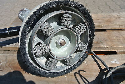

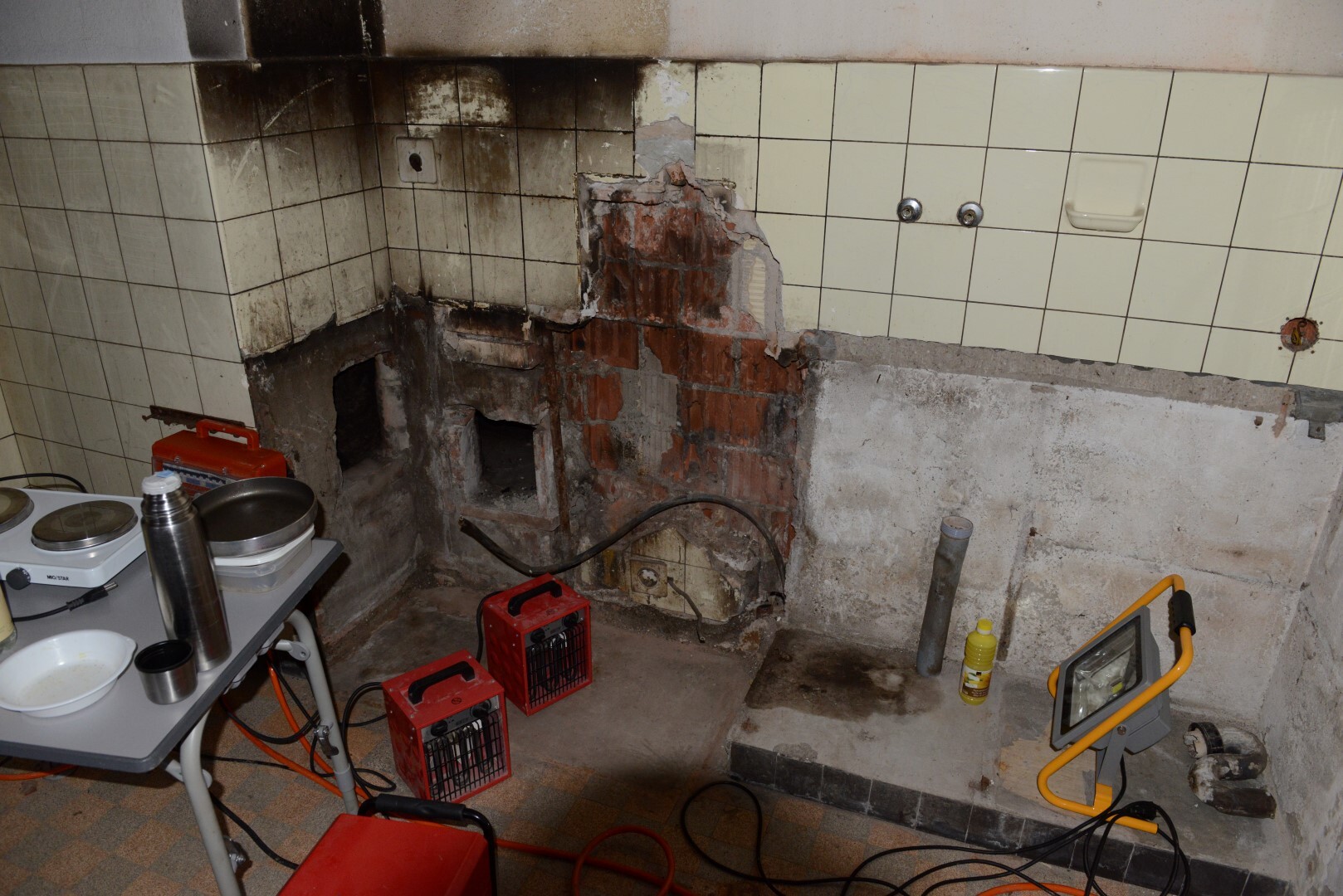

in dieser Küche müssen die alten Fliessen runter, damit für den neuen Holzkochherd alles neu gefliest werden kann.
Ich bin mir nicht ganz sicher welchen Sanierfräser ich verwenden soll (Nach dem Abtragen mit dem Abbruchhammer). Es scheint grundsätzlich zwei Arten von Fräsköpfen zu geben. Einen mit "Sternen" und einer der schleift. Ich kann ein Gerät ausleihen (Makita) muss aber den entsprechenden Fräskopf selber kaufen. In den Produktebeschreibungen werden beide für Fliessenkleber empfohlen.
Oder wäre eine ganz andere herangehensweise empfohlen? Im Idealfall müsste der Untergrund wieder bereit sein um neu zu fliessen.

Erstes Bild ist ein Fräser mit sogenannten Fräsrädchen, dass den Putz oder auch Kleber abfräst.
Zweites ein Schleifteller, der eigentlich nur dünnere Schichten abträgt.
Ich vermute, dass die Fliesen auf dem Bild im Dickbettverfahren gefliest wurden. Von daher könnte ich mir vorstellen, dass man die eh mit dem Abbruchhammer abklopften und dann die Wand neu Verputzen muß. Ob du da zwingend die Fräse brauchst?
Falls doch, nimm den Fräser. Aber Vorsicht, das gibt eine mords Sauerei, also einen mit Absaugung nutzen. Gut geführte Baumärkte haben sowas im Verleih.

Wovon ich ziemlich respekt habe ist, dass die Nische mit den neuen Fliessen die gleichen Innenmaße haben muss wie die bestehende. Der neue Holzkochherd füllt die ganze Nische aus und hat eine Zarge. Das muss also auf den mm stimmen.
So frage ich mich ob es da eine Leichbaulösung geben könnte die in aller Ruhe so lange geschiftet und ausgerichtet werden kann bis es stimmt (und dannach wird alles gefliest). Die müsste dann aber zulässig sein bezüglich des Holzherdes.

Hmm...anhand von Bildern schwierig zu sagen finde ich. Aufgrund dessen, dass da wohl wieder ein Holzherd hin soll, würde ich den Rat eines Ofensetzers einholen.
