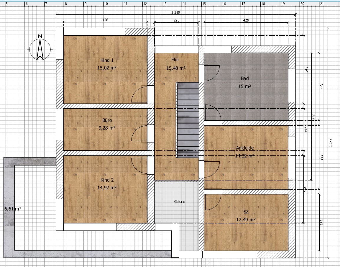

Raumbedarf im EG, OG: EG(Büro, WZ/EZ/Küche, DU-WC, SK) OG(2 KZ, Büro, Schlafzimmer, Bad, Ankleide)

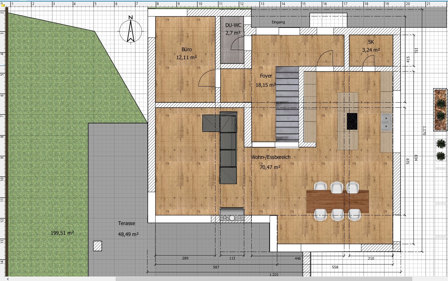

Was gefällt besonders? Warum? Seitliche Einfahrt Garage, Direkter Zugang von Garage zu Haus, Einliegerwohnung Konzept, offene Gestaltung EG, OG ist in unseren Augen perfekt, Galerie

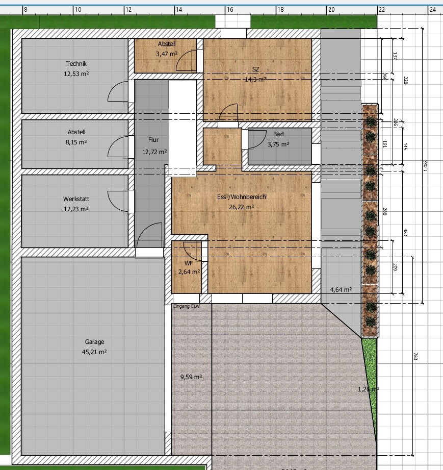

Was gefällt nicht? Warum? Wohn-/Essbereich ist etwas zu groß (Frau hat Angst, dass es sich nicht gemütlich einrichten lässt), Position des Fensters in Schlafzimmer in Einliegerwohnung ist schwierig zu positionieren, (Zugang im Norden --> langer Zugangsweg für Gäste)

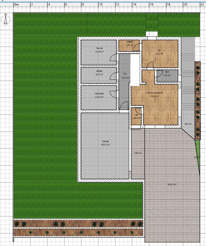

Warum ist die Zeichnung in Sweet Home 3D erstellt?
Entwurf vom Architekt ist im Maßstab gezeichnet und nicht vermaßt, deshalb habe ich ihn in SH3D übertragen
Was haltet ihr vom Grundriss? Habt ihr eine Idee wie sich der große Wohn-/Essbereich etwas gemütlicher gestalten lässt?

Entwurf vom Architekt ist im Maßstab gezeichnet und nicht vermaßt,Das wäre ungewöhnlich. Die (dementsprechend wohl Schätz-?) Maße in Deinen Zeichnungen springen auch überwiegend aus dem Richtmaß heraus, was ebenfalls eher nicht architektentypisch wäre.Ein durchgängiger Maßstab würde dem Betrachter die Orientierung erleichtern. Ich denke, in den Originalzeichnungen fände ich mich besser zurecht.
Was mir gar nicht gefällt, ist der Rücksprung im Niemandsland zwischen Wohnen und Essen, mit der Auswirkung der L-Form des Luftraumes.
In der Suite Schlafzimmer-Ankleide-Bad mißfällt mir die Richtung der absteigenden Folge der Raumgrößen.
Die für eine Einliegerwohnung vergleichsweise aufwendige "Haustür" wird ein Hinweisschild "Haupteingang siehe Rückseite" erfordern.
Müllerin 17.12.2017 19:22
soll die EL Wohnung vermietet werden? Wär mir ja zu dunkel...
Und ich hätte Sorge, dass die Kinder wenn sie nachts aufs Klo müssen bzw 2 aneinander vorbei dann die Treppe runterfallen.
Wir haben das genauso hier im Mietshaus - gerade Treppe und direkt oben dran rechts wie ihr die Badezimmetür. Ich find so was (Tür an Treppe) beschissen geplant...
14qm Ankleide? Das ist ziemlich... großzügig.

Wir haben das genauso hier im MietshausDa gibt´s doch solche speziellen Türchen für, die man da einspannt. Aber ich gebe Dir insofern Recht, daß zu einem großzügig geplanten Haus keine Mickrigkeit im Detail paßt. Deswegen stört mich ja auch der ausgeklinkte Quadrant im Luftraum. Müllerin 17.12.2017 20:08
ja es gibt so Türchen - aber die sind für die Baby/Kleinkindzeit gedacht und nicht dauerhaft... klar tagsüber passt man auf, aber man brauch nur mal rempeln oder eben nachts dösig einen Fehltritt tun... das muss doch echt nicht sein.
