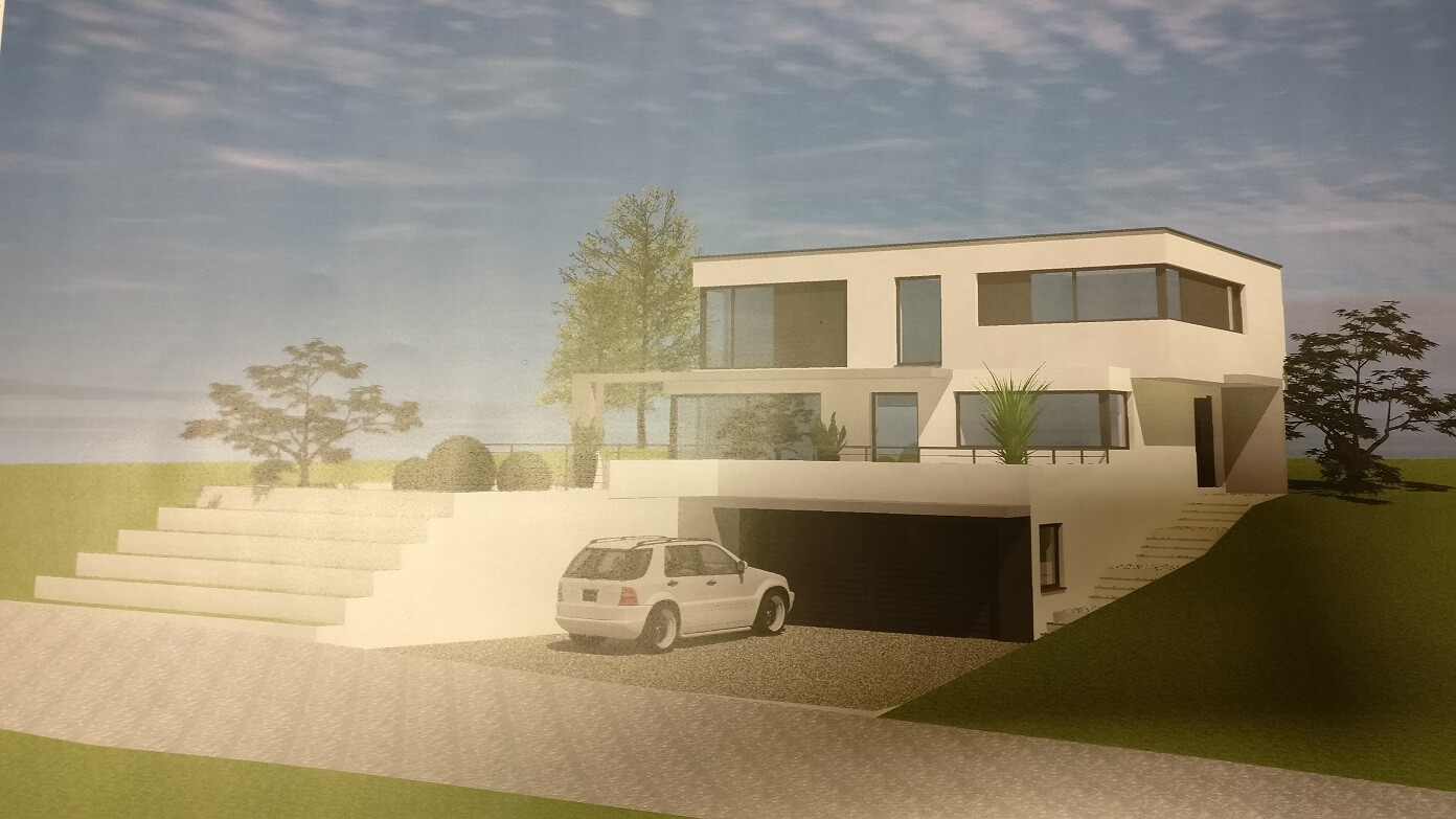

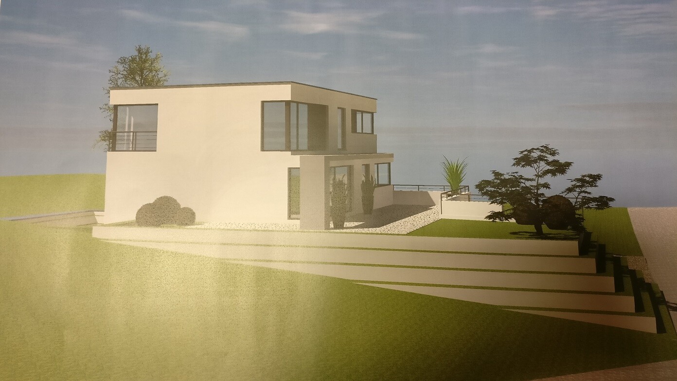

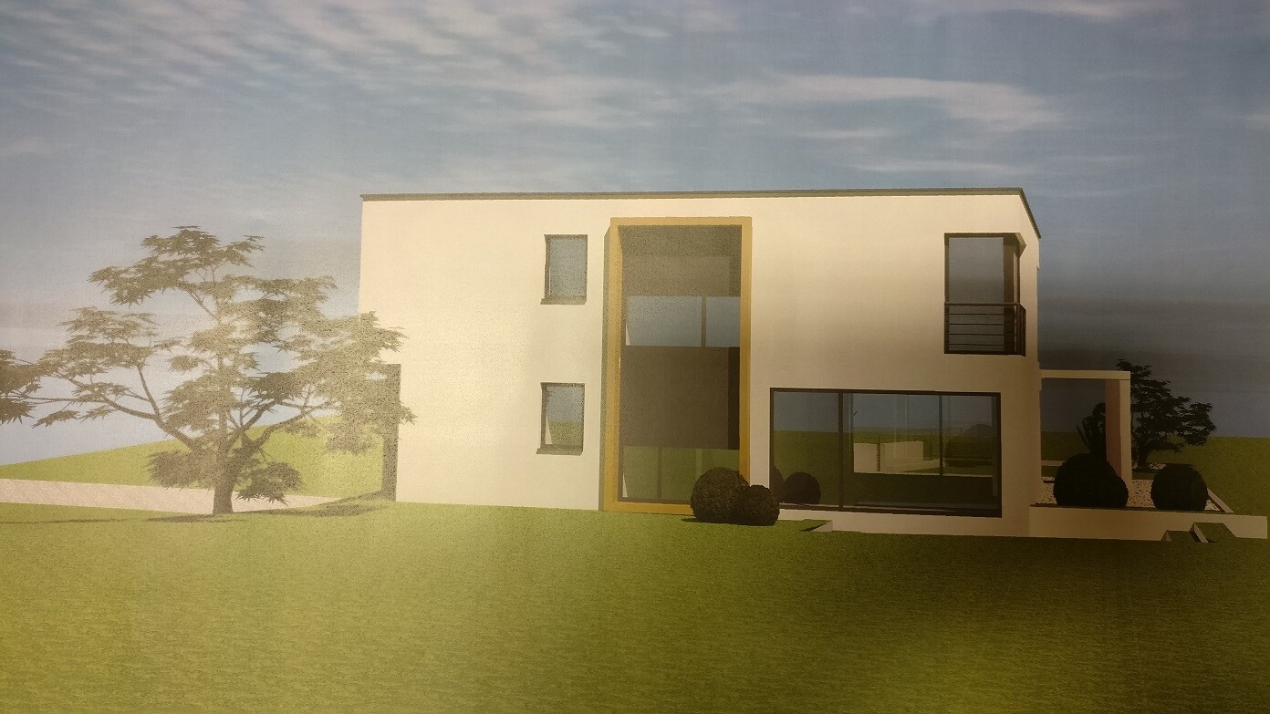

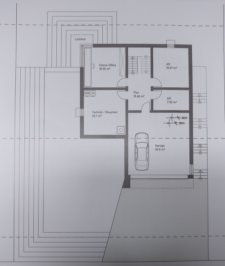

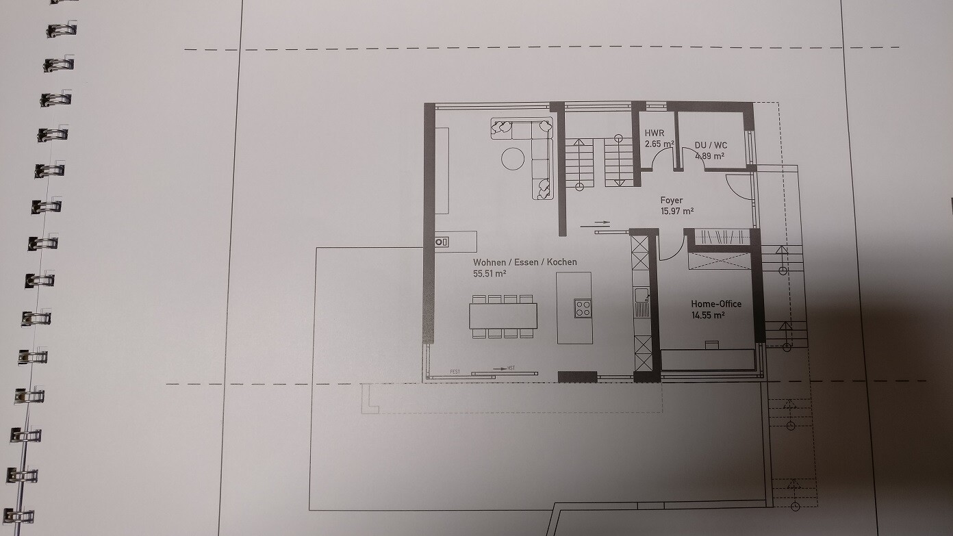

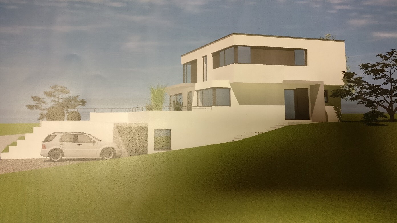

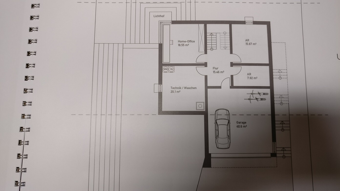

So, wir hatten einen klasse Termin und sind total happy über die Gestaltung des Entwurfs. Was ist eure Meinung dazu?
Moderne weiße Villa mit großen Glasfronten, Balkon rechts, Baum und Grünfläche.
Modernes weißes zweistöckiges Haus auf Hanglage mit Garage, Auto und Grünfläche.
Moderne weiße Villa auf Hanglage mit Garage, Einfahrt, Treppen und Auto vor dem Eingang.
Moderne weiße Villa auf einem Hügel mit Treppen, Terrasse und Bäumen.
Grundriss eines Wohn-/Ess-/Kochbereichs mit Foyer, HWR, DU/WC und Home-Office.
Grundriss Kellergeschoss: Garage mit Auto, Home-Office, Technik/Waschen, Flur, 2 AR, Treppen.
Grundriss eines Obergeschosses mit Flur, Bad, Schlafen, Ankleide und zwei Kinderzimmern.
Grundriss eines Hauses mit Garage, Flur, Home-Office, Technik/Waschen und Abstellräumen.
29.01.18 20:34
So spontan kann ich nicht meckern [emoji2]
Man darf auch einen guten Entwurf nicht willkürlich zerfleddern.
Ich würde im Westen noch ein Fenster im WZ machen und die Ecke in der Ankleide nutzen, vom Flur aus diesen Wäscheschacht zu machen. Den Rest im EG und KG vermitteln.
29.01.18 20:46
Im Eg evtl Hauswirtschaftsraum und WC tauschen

29.01.18 20:50
Nö, wollen den Hauswirtschaftsraum direkt am Koch-/Wohnbereich haben
Danke
Das mit dem Wäscheabwurf verstehe ich nicht. Wir hatten ihn jetzt durch das Bad im OG und EG in den AR im KG vorgesehen
