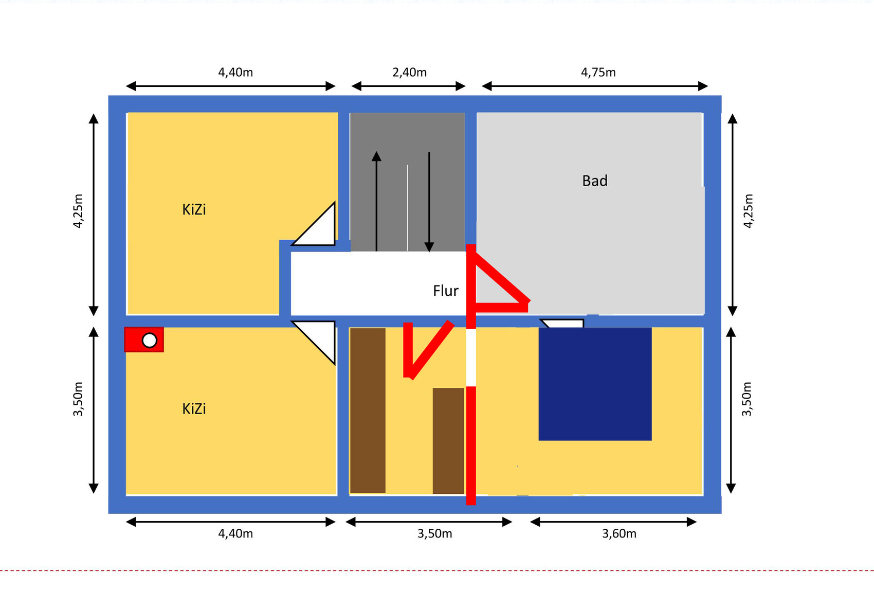

Auf jeden Fall eine Verbesserung, würde ich sagen. Ankleide und Schlafzimmer gehören noch getauscht, wobei ich die Ankleide gleich noch verkleinern und mehr m² dem Schlafzimmer zuschlagen würde. Dann könnte man natürlich auch gleich noch den Flur verkleinern und hätte ein Riesenbad. (Skizze(!)) Das wirft die Frage auf, ob die m² nicht doch noch anders aufgeteilt werden könnten, so dass ein Elternbad und ein Kinderbad dabei rumkommen. Durch die 7,75m Haus-Breite aber keine leichte Aufgabe.
Grundriss eines Hauses: zwei KiZi, Bad, Flur; rote Linien markieren Fluchtwege.
Flur im EG ist ein Tick zu schmal, finde ich. Küchenschränke planen - dann sieht man, was an cm für den Flur übrig wäre.
Bei Nutzung des Homeoffice im EG als Gästezimmer oder 2. Schlafzimmer würde ich den Abstell-Hauswirtschaftsraum mit der Dusche im EG tauschen, so dass man nicht erst durch den Windfang muß, um ins Minibad zu gelangen.

Haben wir planrechts einen Überhang? Soll das so? Ansichten wären gut.
02.01.18 12:57
Wozu der Windfang? Eigentlich nur eine Tür zu viel. Wohnlicher wird ein Flur, wenn er ua auch von der Eingangsseite durch Fenster belichtet wird. Reichlich Schrankmeter für die Garderobe einplanen!
Außerdem sollte man die Kinderzimmers vermitteln und dem kleineren eine Ecke für einen Einbauschrank vom anderen abzwacken - das gleicht nicht nur die Größe aus, sondern hebt auch den Planungsfehler der Türpositionen ins positive.
Schlafzimmer und Ankleide wird getauscht. Das Bad hätte dann ca. 20m² - irgendwie sehr sehr groß.
die Maße sind lichtes Maß zwischen den Wänden. Außenwand 36,5cm, Innenwände 25cm. Kinderbad benötigen wir im Prinzip nicht.
Der Flur im EG hat 1,30m Breite, im Windfang 2,50m.
Ja, Planrechts ist ein Überhang, der im EG den Eingang überdacht.
Die Wand im Windfang wäre komplett aus Glas, also nicht gemauert. Ob der überhaupt kommt ist noch fraglich. Danke für den Tipp mit den Kinderzimmer's, macht absolut Sinn.
