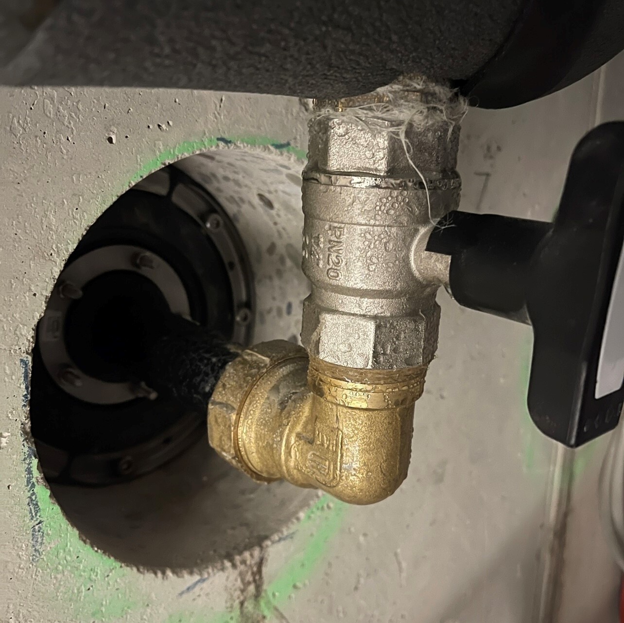

Messing-Winkelventil an Rohrleitung mit schwarzem Griff; Gewinde mit Dichtband sichtbar.
Zwei solcher abgedichteten Kernbohrungen haben wir. Ist das eine bescheuerte Idee hier mit einer anderen Abdichtung noch ein Kabel raus zu bekommen? Vor allem in Kombination mit einer Soleleitung?
rick2018
rick2018
Beide Leitungen geehen in einer Dichtung. Ist ne Mehrsparte. Aber ja die Leitung musst du abklemmen im die Dichtungen zu tauschen. Was an Druck drauf ist weiss ich nicht. Aber max. 1,5 bar würde ich schätzen.
DASI90
DASI90
Es ist eine Doyma Dichtung. Du meinst wir können die Dichtung die wir haben auch für mehrere Leitungen benutzen?
rick2018
rick2018
Ja aber der Gummieinsatz ist ein anderer. Wird komplett getauscht.
Gibt es universal, mit 1- x Durchführungen und in verschiedenen Durchmessern.
Die die du hast ist nur für eine Leitung.
