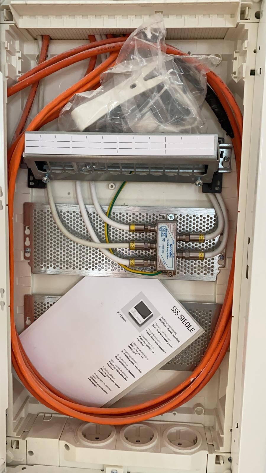

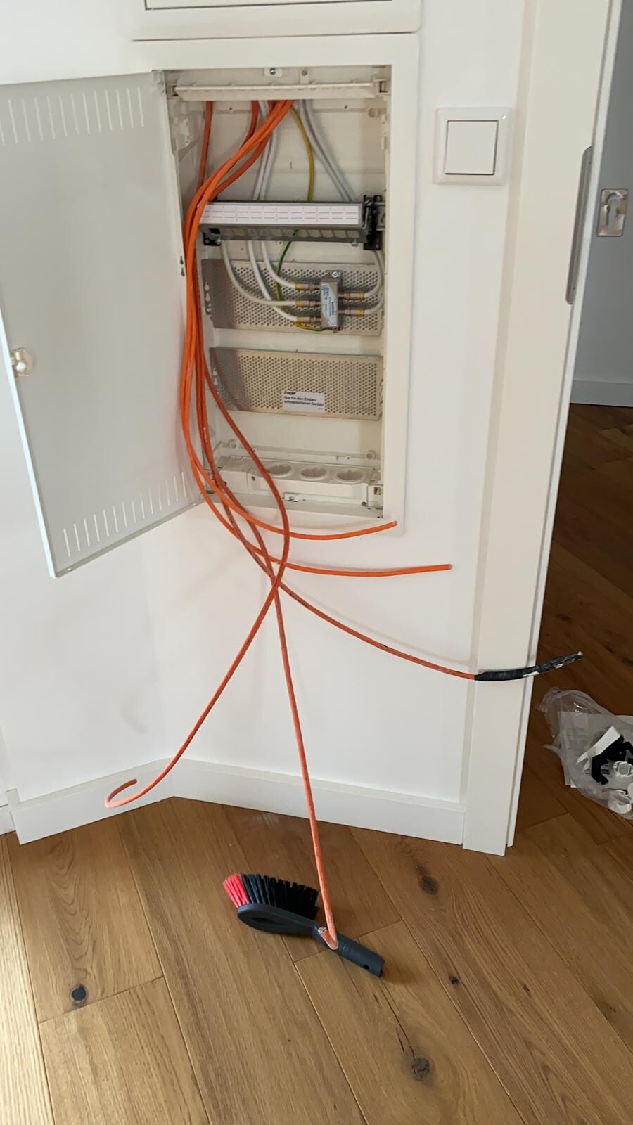

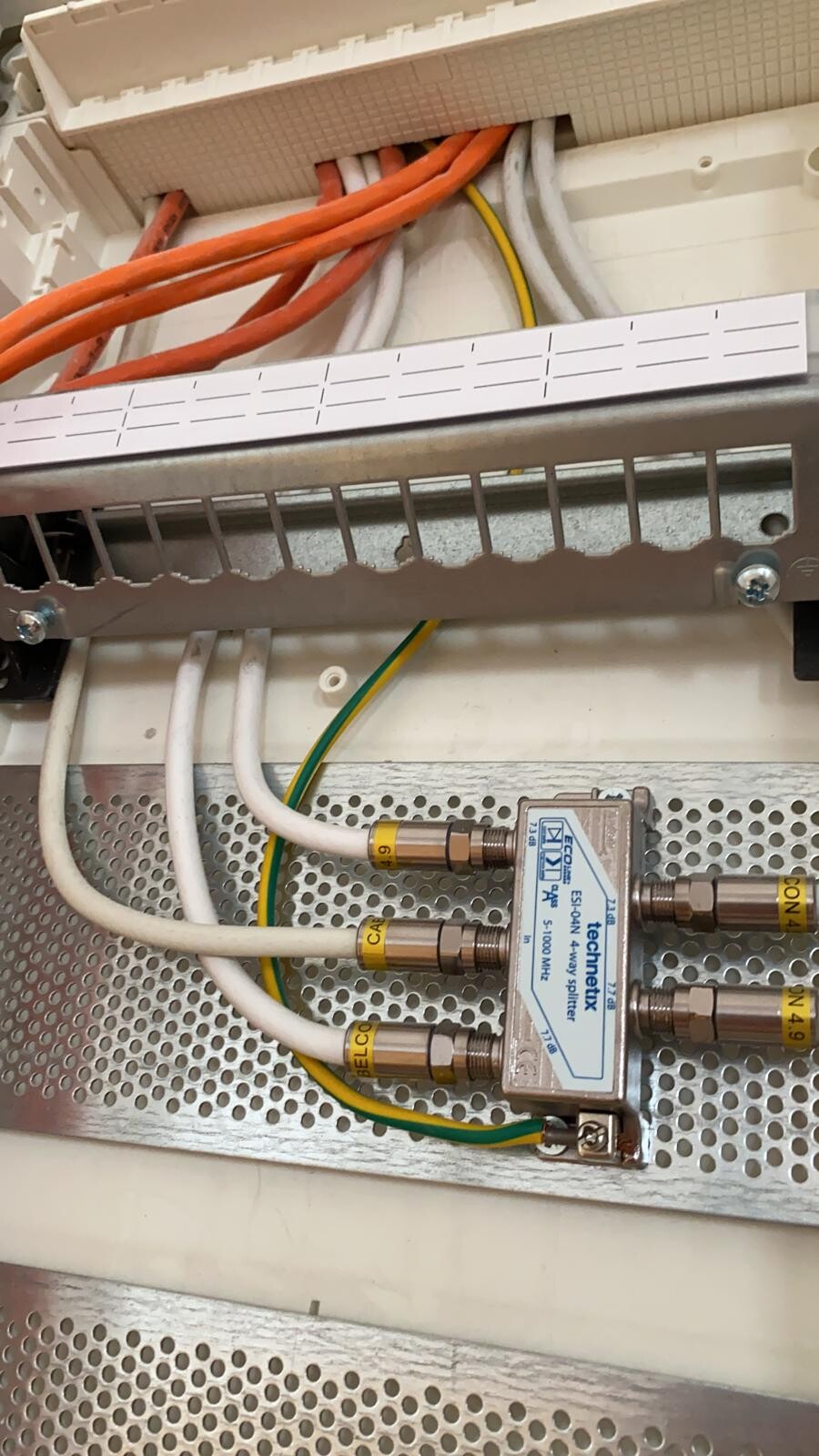

In unserer neuen Wohnung befindet sich in jedem Raum eine Netzwerkdose worüber ich gerne ein W-Lan Netz einrichten möchte. Soll weiterhin Unitymedia sein also über den Kabelanschluss. Jetzt laufen alle Netzwerkkabel los im Verteilerschrank zusammen.
Jetzt die Frage, was benötige ich damit ich mein Unitymedia Modem anschließen kann und das Signal dementsprechend verteilen kann. Foto vom Schrank hänge ich an.
Viel Glück und danke für die Hilfe

Elektrischer Verteilerkasten mit orangefarbenen Kabeln in Innenwandmontage
Aphrodithe
05.03.20 12:35
Elektrik-Schaltschrank: orange/weiße Kabel, Erdung, Metall-Verteiler mit Steckern.
Aphrodithe
05.03.20 12:37
Offener Elektroverteilerkasten mit orange Kabeln und Verteilereinheit in einem Schrank
nordanney
05.03.20 12:39
Patchpanel, Switch, Acces-Points - dazu einen Elektriker
Alternativ die Anschlüsse des Routers voll ausnutzen (wie viele Anschlüsse er auch immer hat).
Google auch mal nach Netwerk einrichten o.ä., dann bekommst Du einen Eindruck, wie und mit welchen Geräten man das macht.

Soweit weit so gut, aber wie greife ich denn das Signal vom Kabelanschluss ab?
